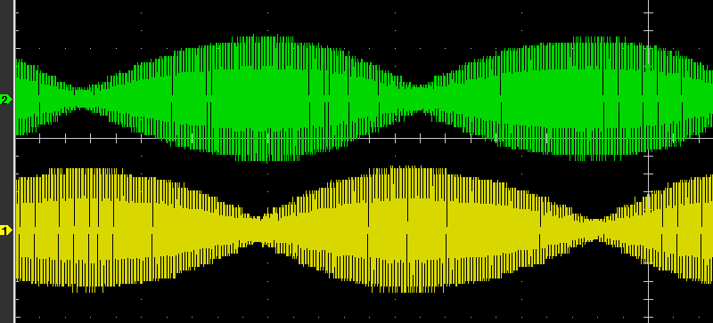

OP #4353930
Hallo Leute,
ich hab die Lösung des Rätsels ganz einfach mit ein bisschen Augen auf
machen beim lesen herausgefunden.
Servotronic AG schreibt selbst: " Ein Resolver sorgt für die
sinusförmige Kommutierung."
=> es gibt 3 Spulen aber 8 Anschlüsse
=> 3Spulen mit Multimeter ermittelt:
-1x 48Ohm
-2x 69Ohm
somit ist auch klar, welche die Ankerwicklung ist.
=> anderen beiden Anschlüsse sollten wohl irgendeine
Temperaturüberwachung sein (Widerstand unentlich/nicht messbar).
Die genaue Pinbelegung ist nun:
Pin1:  Temperaturüberwachung?
Pin2:  Temperaturüberwachung?
Pin3:  Ankerwicklung
Pin4:  Ankerwicklung
Pin5:  Statorwicklung1
Pin6:  Statorwicklung1
Pin7:  Statorwicklung2
Pin8:  Statorwicklung2
Pin9:  empty
Pin10: empty
Pin11: empty
Pin12: empty
Getestet hab ich natürlich auch gleich. Als Signal musste der Takt vom
Oszi herhalten aber ging ganz gut.
Güße
