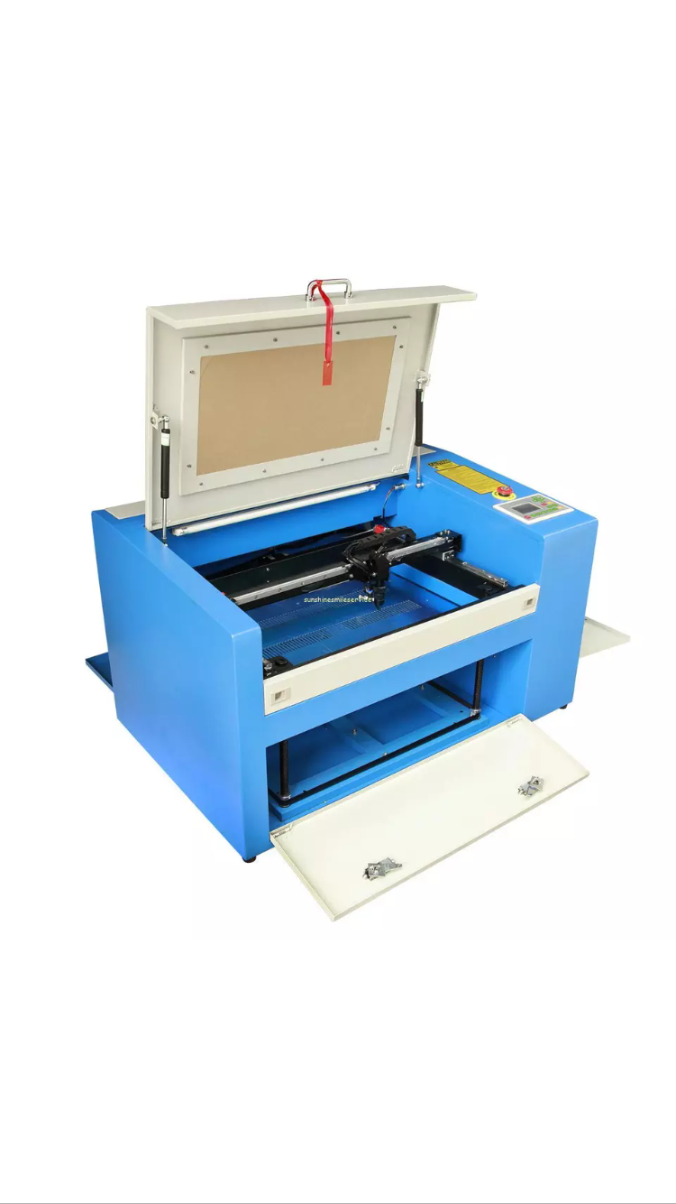

Guten Tag hab mir einen 50 Watt China Laser gekauft und möchte damit 3 mm birkensperrholz schneiden kann mir jemand einstellungsparameter empfehlen?

Guten Tag hab mir einen 50 Watt China Laser gekauft und möchte damit 3 mm birkensperrholz schneiden kann mir jemand einstellungsparameter empfehlen? Ralfy schrieb: > Guten Tag hab mir einen 50 Watt China Laser gekauft und möchte damit 3 > mm birkensperrholz schneiden kann mir jemand einstellungsparameter > empfehlen? Schütze die Übergebliebene Auge, Gott steh dir bei, bei der Inbetriebnahme :-))) Was für Laser? Farbrikat? Man kann doch nicht erraten was du da im Keller stehen hast ;-)))

Ralfy schrieb: > kann mir jemand einstellungsparameter empfehlen? Stell dir einen Feuerlöscher bereit und taste dich ran - an die richtigen Parameter. Ralfy schrieb: > kann mir jemand einstellungsparameter empfehlen? Kannst ja mal gaaanz Vorsichtig hier anfragen http://www.lasergravierer-forum.de Aber stell dich ordentlich vor und erwähne bloß nicht das Du Anfänger bist...
#4352699
Steffen N. schrieb: > http://www.lasergravierer-forum.de > > Aber stell dich ordentlich vor und erwähne bloß nicht das Du Anfänger > bist... Wow! Die Vorstellungen sind ja vorbildlich! Tom schrieb: > Steffen N. schrieb: > >> http://www.lasergravierer-forum.de >> >> Aber stell dich ordentlich vor und erwähne bloß nicht das Du Anfänger >> bist... > > Wow! Die Vorstellungen sind ja vorbildlich! Sollte man auch hier einführen, bin sogar meittlerweile bereit für die Admins was zu bezahlen, damit die die Opfer fernhalten! Das hängt von der Leistung und der Verfahrensgeschwindigkeit ab. Da musst Du herum probieren. Die beste Einstellung hast Du wenn der Schnitt durch geht es aber nicht, oder möglichst wenig schwarz wird auf der Lasereintrittsseite. Den dicken Schlauch fuer den Rauchabzug nicht vergessen, ab 1dm^2 Querschnitt aufwaerts, mit 10 liter pro Sekunde aufwaerts.

Oder D. schrieb: > Den dicken Schlauch fuer den Rauchabzug nicht vergessen, ab 1dm^2 > Querschnitt aufwaerts, mit 10 liter pro Sekunde aufwaerts. Super, das facht das Feuerchen schön an :-) Ich weiß, rückwärts geht es schlecht. Ich empfehle aber grundsätzlich nur Bauteile zu kaufen, von denen man die genauen vorgeschriebenen Betriebsdaten und Betriebsmöglichkeiten erhält. Eventuell werden im selbem Markt oder vom selben Anbieter spezielle Netzteile dem Laser zugeordnet angeboten. Einen billigen Laser kaufen und dann mit Ratedaten zu experimentieren, finde ich weniger gut. Von den Maximalwerten(falls erhältlich) könnte man, so vermute ich, auf praktikablere, jeweils gerade ausreichende Werte oder Impulsbreiten mit hoher Frequenz gehen. Das Durchtreten des Strahles muss auch angemessen behandelt werden.(Graphitplatte oder ähnlich) Beim Holzschneiden verwendet man glaub ich Pressluft(oder CO2?), um die Linse bzw. den Spiegel sauber und die Bohrung freizupusten. Es gibt umfangreiches Zubehör, was man zum Teil braucht, wie z.B. Linsen etc., Teile für die Sicherheit, wie zum Beispiel Schutzbrillen oder mehr. Anstatt einen Feuerlöscher zu empfehlen,(was zwar eventuell brauchbar ist, einem blind aber auch nichts nützt), sollte man die ganzen Sicherheitsvorschriften einmal sachlich durcharbeiten. Und später, wenn man selbst vielleicht mit dem Gerät umgehen kann, so muss man außerdem noch an andere Leute in der Nähe denken. Ich selbst fand es sehr angenehm, preiswert aus China leistungsstarke Lasergeräte erwerben zu können, aber da kommt dann doch noch einiges an Geräten, Hilfsmitteln und Vorschriften hinzu. Also eher nichts zum spielen. MfG Ich hab übersehen, es scheint sich ja um ein komplettes Gerät zu handeln. Da probierst Du einfach die kleinste Einstellung zuerst aus.

Matthias K. schrieb: > Das Durchtreten des Strahles muss auch angemessen > behandelt werden.(Graphitplatte oder ähnlich) Sperrholz reicht. Bei der kleinen Maschine ist man froh, wenn man überhaupt durch das Material kommt. Matthias K. schrieb: > Beim Holzschneiden verwendet man glaub ich Pressluft(oder CO2?), um die > Linse bzw. den Spiegel sauber und die Bohrung freizupusten. Pressluft, ja. Nen Feuerlöscher braucht es nicht, pusten reicht. Ein Feuerchen kommt sehr selten vor. Nur bei Programmfehlern. So schnell brennt Pappe oder Holz nicht. Auch wenn hier welche empört meckern, eine Schutzbrille haben wir beim CO2-Laser nicht benutzt. Immerhin war die Plattengröße 1,5 X 2m. michael_ schrieb: > Auch wenn hier welche empört meckern, eine Schutzbrille haben wir beim > CO2-Laser nicht benutzt. > Immerhin war die Plattengröße 1,5 X 2m. Die Moral von der Geschicht: Ist die Platte groß, braucht man die Schutzbrille nicht..?
#4362122
Hallo, den hast du bei Ebay gekauft, gell? ich habe das gleiche Modell, allerdings zum 3 fachen Preis völlig überteuert von einem deutschem Händler vor etwa 3 Jahren bezogen. Für Birkensperrholz nehme ich 7-8 mm /sec mit 75% Leistung viel Erfolg, Frank
