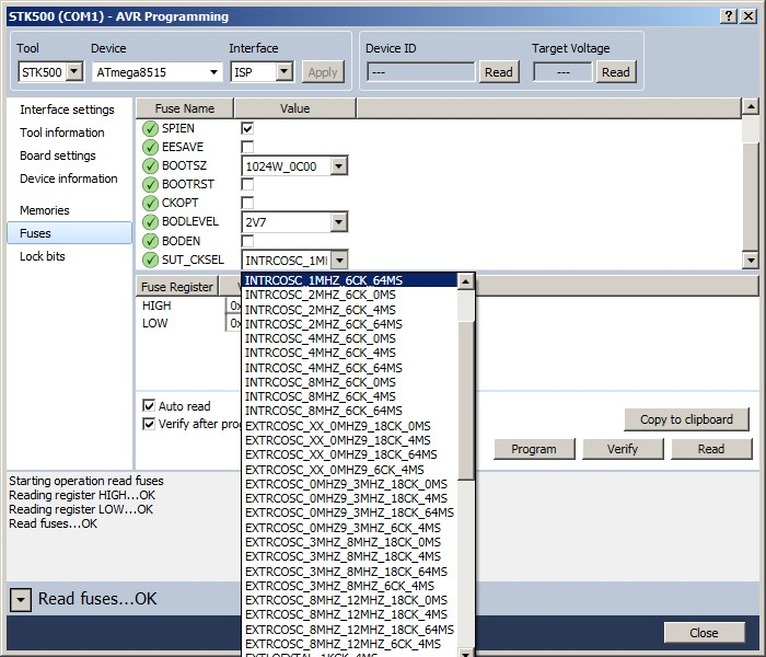

Das Schlimmere ist, dass ich nie weiß, was ich bei den Fuses der
diversen µC's als SUT_CKSEL einstellen soll, damit das Teilchen nicht
anschließend abgeschossen ist.
Ich habe einen ATMEGA8515 auf einer externen Platine aufgebaut und via
ISP-Connection mit einem STK500 verbunden....  alles toll soweit..  kann
das Teil Programmieren...  alles schön...
Nur glaube ich, dass das Teilchen auf nem internen Taktgeber läuft, wird
auch so angedeutet, wenn ich die Fuses auslese...  (siehe Bild Fuses).
Aber ich habe auf der externen Platine einen 8 MHz Quarz eingelötet, mit
dem der µC eigentlich laufen soll.
Das funktionierte auch irgendwann mal...   ist lange her und ich bin
jetzt kürzlich erst wieder in die Programmierung und
Schaltungsentwicklung eingestiegen...   nur jetzt habe ich nur noch
Probleme...
Habe die Fuses dann mal geändert und neu programmiert...  zupp...   kein
Zugriff mehr auf den Controller...  abgeschossen...
Ich weiß nicht mehr, welche Einstellungen von den vielen ich verwendet
hatte..   egal...  möchte nur noch wissen, welche die Richtigen sind,
ohne den Controller abzuschießen.... habe dazu hier im Forum auch schon
was gelesen, aber ich bin mir nicht so sicher....

André Derfert (dufman):
Na ganz einfach, wenn du 8MhzQuarz anliegen hast nimmst du
          ExternCrystal***** müsste dort dann auch stehen...
wichtig ist halt nicht den EXTERNRC*** zu nehmen, sonst musst du nämlich
externen Takt anlegen zum nutzen wie auch zum proggen.
Sicher?? nicht nur die ISP-Frequenz zu hoch gewählt?? sollte 1/4 der
Taktfrequenz sein...
Problem würde ich erst angehen wenn du das erste gelöst und du musst
nicht jedes mal die Fuses einstellen. Das wird einmal beim Fabrikneuen
gemacht auf extern Crystal umgeschaltet, Brownout auf 4V/2,7V/1,8V und
gut ist.
OP
@Bastian:
Ja, habe ich auch schon ausprobiert, wusste anfangs aber auch nicht,
welche Clocksource ich da einstellen soll, damit ISP wieder läuft. Habe
mittlerweile rausgefunden, dass internal oscillator mit 1 Mhz scheinbar
immer funktioniert. Trotzdem danke für den Hinweis.
Ja, also es steht nicht ganz so da, wie Du es geschrieben hast. Ich habe
da zum Beispiel folgende Auswahlmöglichkeiten:
EXTLOFXTAL_1KCK_4MS, EXTLOFXTAL_1KCK_64MS, EXTLOFXTAL_32KCK_64MS.
Bei den Tooltips/Quickinfos wird bei diesen Auswahlmöglichkeiten
folgendes angezeigt:
Ext. Low-Freq. Crystal; Start-up time: 1K CK + 4 ms etc.
Jetzt frage ich mich, ob mein 8-MHz-Quarz ein Low-Freq. Crystal ist,
weil ..  also, 8 Mhz finde ich jetzt nicht sooo Low-Freq.
Dann bleibt immer noch die Frage, was man am besten bei "CK" und
"Millisekunden" wählt.
Es besteht auch die Möglichkeit, Medium- oder High-Freq. Clocksources
auszuwählen, wie zum Beispiel EXTMEDFXTALRES (Ext. Crystal/Resonator
Medium Freq; Start-up time 1K CK + 64 ms) oder EXTHIFXTALRES (Ext.
Crystal/Resonator High Freq; Start-up time 1K CK + 64 ms).
Aber wie Du schon an der Bezeichnug bzw. am Tooltip siehst, steht da
Crytal/Resonator und nicht nur Crystal. Wenn ich wieder das verkehrte
auswähle, ist der Zugriff wieder futsch...   und beim ATMEGA8515 ist es
immer umständlich, wieder mit High Voltage Programmierung alles
wiederherzustellen, da für HV-Programmierung ein anderer Sockel
zuständig ist...   also wieder IC umsockeln, die Programmierkabel wieder
stecken..  etc

Ja,ich weiß...   hatte auch schon verschiedene Einstellungen
ausprobiert, aber es lag wirklich daran, dass ich die Clocksource mit
den Fuses falsch eingestellt hatte.
Vielen Dank für eure Tipps...
