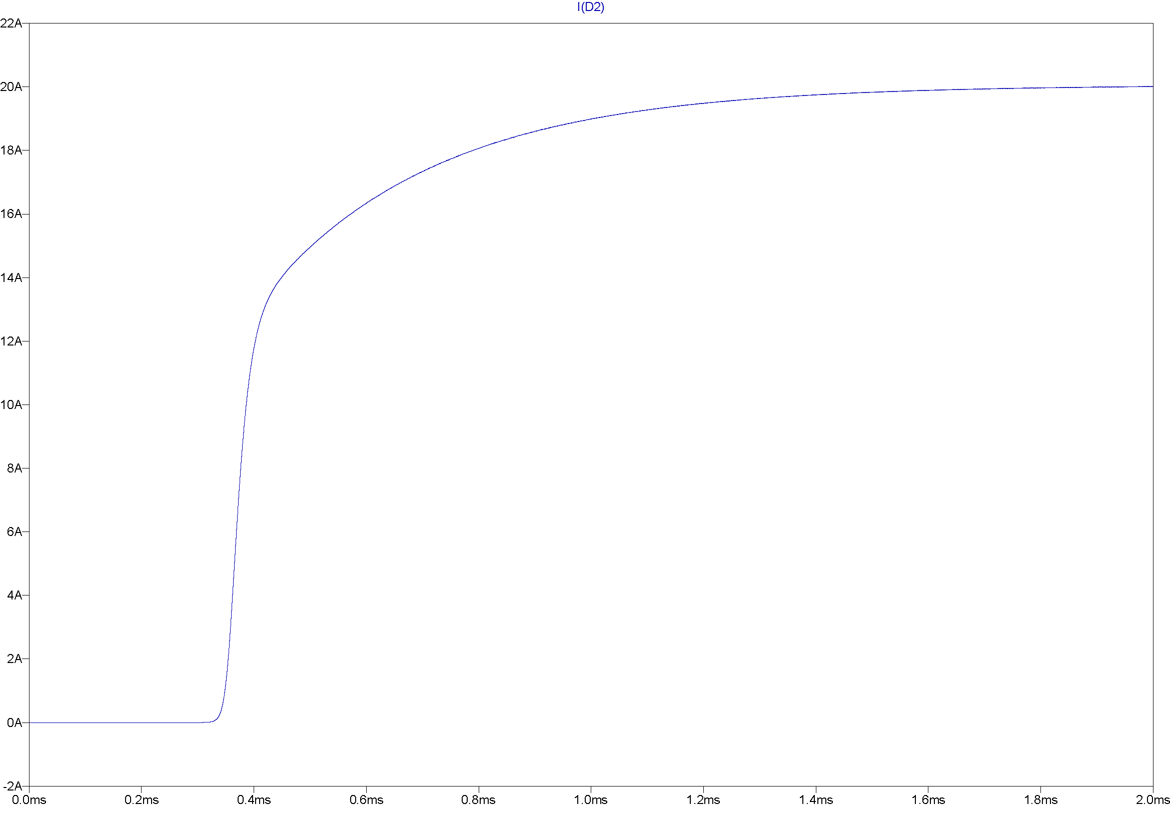

Ich habe mal den Output einer SPICE-Simulation angehängt. Das Ergebnis
hat mich sehr zuversichtlich gestimmt, das kann natürlich aber auch naiv
sein und muss auf der fertigen Platine nicht genauso aussehen.
Was willst du denn konkret erreichen bzw. was soll der Laser machen?
Soll der Laser im DC-Betrieb arbeiten?
Dann muss man ja keine schnellen Einschwingvorgänge anstreben und kann
den Strom langsam und kontrolliert hochfahren, bis die gewünschte
Laserleistung erreicht ist. Danach ist doch nur noch die thermische
Drift auszugleichen und die ist nicht schnell.
