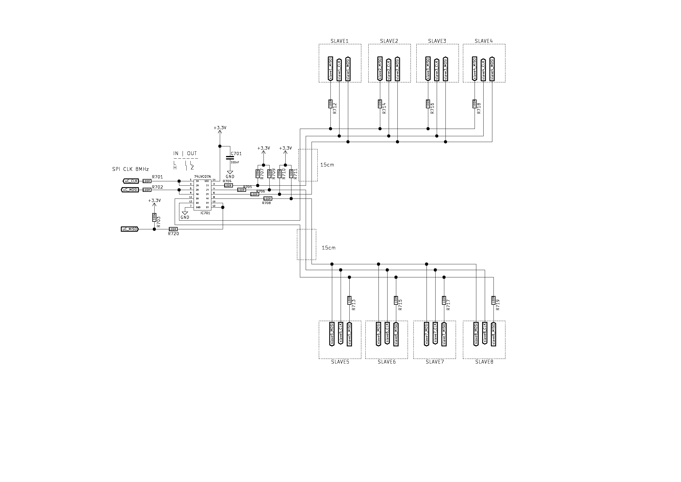

hallo allerseits,
ich bin gerade dabei ein SPI bus design für ein Projekt zu machen.
Folgende Eckdaten:
SPI Geschwindigkeit: 8MHz
SPI Slaves: 8 Stück
SPI Topologie: Stern/Bus gemischt
Wie im Schaltplan zu sehen will ich einen 74LVC07
http://www.nxp.com/documents/data_sheet/74LVC07A.pdf als buffer Baustein
verwenden. Grund dafür ist, weil ich nicht glaube, dass der uC 8 slaves
treiben kann und weil Slave 1-4 zu 5-8 als Stern verbunden sind und SPI
ja nicht wirklich für eine Stern Topologie ausgelegt ist. Die 100R
Widerstände in Serie sind für die Strombegrenzung bzw. für das
reduzieren der Anstiegszeit (Wert soll später mittels Oszi Messung
angepasst werden). Die Pull-up Widerstände sind für den definierten
Zustand am Ausgang wenn der Eingang high ist (wired-OR).
CS wird über 4 GPIO Leitungen realisiert die später demuxt werden (ein
DEMUX für Slave 1-4 und einer für 5-8)
Meine Frage, kann die Schaltung so prinzipiell funktionieren oder habe
ich einen groben Denkfehler? Bzw. glaub jemand das es auch funktionieren
könnte wenn ich die SPI Leitungen direkt verbinde, also ohne buffer
Baustein? Produktive Kritik erwünscht!

Ich denke, dass du dir eine ganze Menge sinnvoller Gedanken gemacht
hast. Der Einsatz der 100R ist gut, die Aufsplittung in zwei getrennt
gepufferte Zweige auch. Ob das zu viel ist oder ob es auch einfacher
geht nicht, will ich jetzt nicht abschätzen. Kann aber sein.
Unpassend bis falsch halte ich allerdings, dass du einen OC-Treiber
verwendest und dann auch noch die Pullups hinter den 100 R einsetzt. Die
Serienwiderstände an der Quelle dienen eigentlich nicht zur Reduktion
der Flankensteilheit, sondern zur Absorption der vom Ende einer offenen
Leitung zur Quelle zurück laufenden Reflektion und sollten daher der
Leitungsimpedanz entsprechen. Sie verhindern so das Überschwingen auf
der Leitung sowie Resonanzen, die mehr EMV-Störungen produzieren. Wenn
mehrere Teilnehmer über die Leitung verteilt angeschlossen sind, bringt
das allerdings weniger, aber bei dir scheinen sie ja am Ende der Leitung
konzentriert zu sein.
Nun wird aber bei dir das Low-Signal mit 100R || 300R getrieben, das
High-Signal mit 300R. Damit wird die Impedanzanpassung ad Absurdum
geführt. Darüber hinaus: Das Low-Signal kommt mit 3,3 V * 100R / 400R
an, also ca. 0,8 V, das ist natürlich Quatsch.
Mein Vorschlag: 4 einfache Buffer verwenden (LVC ist gut), keine
Pullups. Die 4 MISOs direkt an den jeweils 4 Slaves zusammenschalten,
mit nur einem Pullup (1k und mehr) pro Zweig versehen und dann über nur
einen 100R zum µC. Dort über ein Und-Gatter (LVC1G08) die beiden Zweige
zusammenfassen und in den MISO des µC gehen. Kurze Leitungen
(Anstiegszeit >> Laufzeit), z. B. zwischen µC und Buffern, brauchen
keine 100R!
Grüße, Uwe

im Prinzip ja, aber die Schwachpunkte wurde ja schon genannt.
Mit Pullup um 100kOhm wirst du die 8MHz sicher nicht schaffen.
Die müßten sicher deutlich niederohmiger werde und gehören natürlich
direkt an die OC-Ausgänge.
> also ohne buffer Baustein?
Das hängt stark vom uC ab und von der Last am BUS.
Normal sollte das aber keinProblem sein, wenn die Slaves nicht gerade
eine große Last darstellen und die Leitungen nicht elendig lang sind.
Es gibt uC mit sehr schwachen Ausgängen aber viele moderne uC haben eher
sehr kräftige und robuste Ports.
Ein Treiber hat aber auch noch den Vorteil, den uC vom BUS zu
entkoppeln.
Manche uC sind auch echte Sensibelchen und steben schon bei eher
harmlosen Fehlern. Solche Standard-IC sind da auch eher robust.
Gruß Öletronika

hi,
ich werde folgende Änderungen vornehmen:
Pullup Widerstände auf 1k ändern und direkt am Ausgang positionieren.
Serienwiderstand zwischen uc und Buffer weglassen.
MISO Leitungen über einen eigenen Buffer auf 2 Leitungen und später auf
eine zusammenfassen.
Meine Fragen:
> verwendest
Welcher IC würde sich besser dafür eignen bzw. warum nicht?
Uwe B. schrieb:
> Die
wird die Anstiegszeit aber schon im Vorfeld begrenzt treten Reflexionen
bei so einer kurzen Strecke gar nicht erst auf oder habe ich den Artikel
Wellenwiderstand falsch verstanden? Und die Leitung ist ja nicht
wirklich offen weil jedem Output mehrere inputs gegenüberstehen.
sollte das nicht eher ein Oder-Gatter sein? sonst würden ja nur daten
ankommen wenn zwei Slaves von unterschiedlichen Zweigen und gleiche
daten senden. Dass zwei Slaves gleichzeitig senden sollte ja generell
nicht sein.
vermutlich hast du recht, ich will nur auf Nummer sicher gehen
Gruß, Stefan

#4354957
Das stimmt schon, allerdings hast du keine Angaben zur Leitungslänge
gemacht und wir wissen auch nicht, welcher Art die Slaves sind.
Mit den Tiefpassen hinter dem Treiber begrenzt du die Anstiegszeiten,
was natürlich etwas längere Leitungen zulässt, ohne dass man schon
Impedanzanpassung benötigt. Als Faustregel rechnet man mit
Wellenleiter-Effekten ab ca. Lambda/10. Bei 8MHz Takt brauchts du aber
schon Grenzfrequenzen um 50MHz mit Wellenlängen um ca. 0,6...0,6m. Ab
ca.50...60cm Leitungslänge wären dann schon Refexionen durch
Fehlanpassung möglich.
Die Inputs sind auch in erster Linie kapazitive Lasten
(Gatekapazitäten).
Kapazitäten an den Leitungsenden wirken aber bei hohen Frequenzen wie
ein Kurzschluss und können eben auch Reflexionen infolge der
Fehlanpassung verursachen. Bei 8MHz und moderaten Längen bis ca. 50cm
düfte es aber wenig Probleme geben, weil du noch gezielt
Tiefpassverhalten einbaust.
Beachte, dass bei Messungen mit Oszi die Signale auch deutlich
verfälscht werden können. Bei Tastköpfen mit 1:1 kann die Kapazität bei
ca. 100pF liegen, bei 10:1 immer noch bei ca. 10...15pF.
Das ist unter Umständen viel mehr, als du an den BUS-Leitungen hast.
Mit einer zusätzlichen Reihenkapazität an der Tastspitze um 1pF kannst
du das stark abmildern. Natürlich stimmt dann die Spannung am Oszi nicht
mehr, aber es geht ja primär um die Signalform.
Gruß Öletronika
#4354977
Stefan N. schrieb:
>> Mit dem schnellen M3 kommt man trotzdem nicht gegen die Leitungs etc.
>> Kapazitäten an, aber das wird sich in der Praxis dann zeigen.
> Deshalb die Überlegung mit dem Buffer IC dazwischen, der sollte genügend
> Leistung haben um die Kapazitäten schnell zu laden.
Das ist nicht richtig. Leitungen haben nicht nur Kapazität, sondern auch
Induktivität. So ergibt sich deren Impedanz. Man kann eine beliebig
schnelle Flanke an eine Leitung anlegen, es fließt lediglich maximal der
Strom, der der Impedanz entspricht. Die ist bei zweiseitigen, 1,5
mm-FR4-Leiterplatten mit 0,2 mm Leiterbahnbreite und einer
gegenüberliegenden Massefläche ca. 150 Ohm. Das schafft jedes moderne
IC. Bei 0,2 mm Abstand Leiterbahn/Massefläche (4 Lagen) sind es gut 70
Ohm. Du willst zwei dieser Leiterbahnen gleichzeitig treiben, da würde
ich mich nicht mehr darauf verlassen, dass das der µC anständig macht.
Könnte aber sein, das musst du heraus finden.
Teilweise. Richtig: Wenn die Anstiegszeit groß genug ist, treten
(sichtbare!) Reflektionen gar nicht erst auf. Falsch: Mit einem
Quellwiderstand wird die Anstiegszeit nicht begrenzt. Da widerspreche
ich vielen anderen Antworten hier ausdrücklich. Er bildet mit der
Leitungsimpedanz einen reellen 1:1 Spannungsteiler, und keinen
RC-Tiefpass! Am Ende der (idealen) Leitung verdoppelt sich der
anfänglich halbierte Spannungssprung und hat damit sein ursprüngliches
dU/dt wieder. Das so reflektierte Signal kommt nach einer weiteren
Laufzeit am Quellwiderstand an (dort ist ein Treppensignal sichtbar) und
wird durch den Quellwiderstand abgeschlossen bzw. kein weiteres Mal
reflektiert.
Richtig. Das verfälscht die idealen Verhältnisse. Aber nicht so viel,
dass das Prinzip völlig ausgehebelt wird und der Sinn der
Quellwiderstände ad Absurdum geführt wird. Das lässt sich alles recht
gut simulieren.
Wenn ich dich richtig verstehe, ist das nicht das, was ich meinte: Je 4
MISO Leitungen direkt an der Quelle bei den Slaves zusammenfassen, dort
auch mit 100R und Pullup versehen und die 2 Leitungen später über ein
Gatter auf eine zusammenfassen. Kein Buffer.
Da immer nur ein Slave selektiert ist, ist die andere Leitung wegen des
Pullups high. Geht natürlich prinzipiell auch mit Pulldown und
Oder-Gatter, macht man aber aus anderen Gründen nicht.
Jedes genügend schnelle Logik-IC mit ausreichend leistungsfähigem (d.
h., niederohmigen) Ausgang. Meines Wissens nach sind LVCs gut geeignet.
HCs/HCTs sind schwächer, wenn ich mich nicht täusche. Ob es spezielle
Treiber-ICs bei LVC gibt, wie es sie - glaube ich wieder - bei HC/HCT
gibt, weiß ich nicht.
Grüße, Uwe
