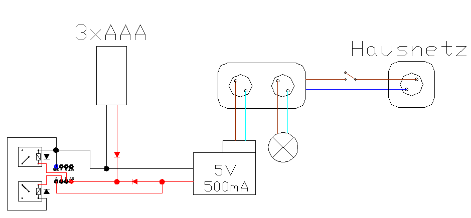

Möchte über diesen zentralen Beleuchtungsschalter über ein 5V
Steckernetzteil eine Schaltung versorgen, die einen elektronischen
Heizkörperthermostaten manipuliert.
- Beim Einschalten soll Reed-Relais 1 am Thermostaten den Tastendruck 1
"Wohlfühltemperatur" und Reed-Relais 2 den Tastendruck 2 "Boost"
simulieren.
- Nach Ausschalten soll Reed-Relais 1 nochmal Tastendruck 1 simulieren,
um zur "Nachttemperatur" zurückzuschalten.

Ist eine gute Idee, das so zu lösen. ATtiny macht in diesem Fall Sinn.
Ich würde auf die Supercaps oder Kondensatoren verzichten und dafür
3xAA/AAA Batterien verwenden. Damit würdest du tausende Mal Schalten
können, ohne die Batterien wechseln zu müssen. Zusätzlicher Vorteil ist,
dass du die Zeitintervalle für das Abschalten frei per Software
definieren kannst.
Folgendes Setup würde ich wählen:
- 5V Netzteil an ATtiny (als Stromversorgung und über INTERRUPT für das
Aufwachen des ATtiny bei Netz an)
- 3xAAA Batterien über Diode an ATtiny (als Stromversorgung bei Netz aus
bis ATtiny Sleep)
- Den Batteriezustand kannst du zusätzlich über den ATtiny auswerten.
Wir haben hier bei uns in der Firma eine ähnliche Konstellation (LED
Anzeige). Unser ATtiny läuft jetzt schon drei Jahre mit einer einzigen
3V Knopfzelle.

An Batterien hatte ich auch schon gedacht, der geschätze geringe
Stromverbrauch und der nur kurze Schaltimpuls haben mich dann auf die
Idee mit Kondensator/Gold-Cap gebracht.
Habe jetzt mal gemessen und ATTiny85 + geschaltetes Reedrelais
verbrauchen gemeinsam 18,6 mA.
Habe irgenwo gelesen, 1mF kann 1mA 1sek lang liefern und fällt dabei um
1 Volt.
Müssten also 18,6 mA / 0,25 sek -> 4,65 mF reichen und ich mit einem
0,22F 5,5V Gold-Cap auf der sicheren Seite sein.

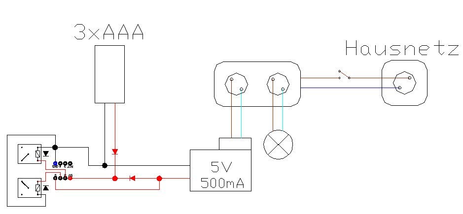

Falls doch Batterielösung, müssten da nicht 2 Dioden rein (s. Schema)
und die GNDs verbunden werden?
Nein, eine Diode nach den Batterien reicht. Am Ausgang der Diode liegen
dann ca. 4 Volt an. Sobald das Netzteil mit 5 V hinzukommt, sperrt die
Diode. Bei ausgeschaltetem Netzteil sollte eigentlich kein Strom
fliessen. Das musst du noch messen, oder dann trotzdem zwei Dioden
verwenden. GNDs müssen alle untreinander verbunden sein.
