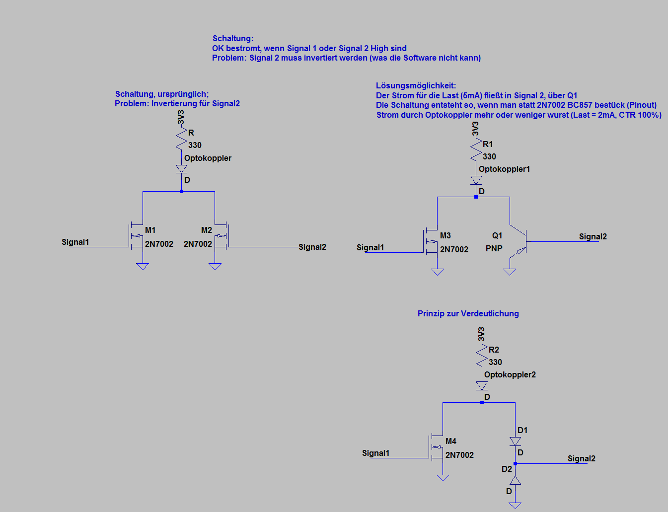

Was ich damit will:
Einen Schaltungsfehler durch eine Bestückungsänderung beheben.
Ich könnte diesen Transistor als "Diode" verwenden, um einen NMOS 2N7002
zu "überbrücken". Der verursacht in einer Schaltung eine Invertierung,
die die Software nicht ausdrehen kann. Die Diode muss nur 5mA leiten und
3.3V sperren können, und vom Drain zum Gate gehen.
BAT54 & CO gehen leider nicht. Eine Brücke geht auch nicht, wegen der
restlichen Schaltung.
Eine passende Diode gäbe es, aber die ist teurer als der BC857
(PMBD353).

Wie wärs mit je einem Schaltbild von "Fehler" und Vorstellung, wie er zu
korrigieren wäre? Dann könnte man mehr dazu sagen.

Ich habe mal ein Prinzipschaltbild angehängt.
Die Sache mit der Stromverstärkung im inversen Fall ist mir bekannt.
Das Schaltverhalten ist in dem Fall völlig egal. Der Kollektor muss nur
soweit runter, dass ein paar mA Strom durch die LED des OK fließen.
Dumm ist, dass das Verhalten dafür nirgends genau spezifiziert ist.
Funktionieren tut das so natürlich wunderbar. Aber das reicht nicht. Das
muss bei vielen tausend Stück über den gesamten Temperaturbereich über
Jahre zuverlässig sein. Daher hadere ich mit dem Ganzen noch...
#4354966
ich sehe eigentlich kein Problem solange der Pegel von Signal 2 die
zulässige BE-Sperrspannung nicht überschreitet (meist so 6-7V).
Außerdem muß Signal 2 den fließenden Strom bei Low zuverlässig ableiten
können, bei der FET-Ansteuerung fließ da ja so gut wie nichts.
Ansonsten wird es wohl sein wie immer: dieses Provisorium wird alle
richtig geplanten Schaltungen um Jahrzehnte überdauern...
Ich stelle mir gerade vor: in 10 Jahren will jemand das Modul reparieren
und rätselt tagelang über den Sinn und Zweck dieses Schaltungsdetails.
Gruß aus Berlin
Michael

Danke, das gibt mir etwas Vertrauen in die Geschichte. Zur Sicherheit
werd ich das noch in den Klimaschrank packen, man weiß ja nie.
Bin mal gespannt, ob der "verpolte" Transistor jemanden beim
Freigabeproess auffällt. Ich tippe mal auf nein :-)
