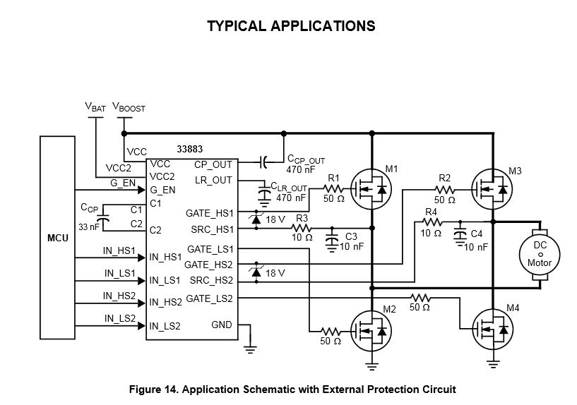

ich verwende den MC33883 in einer Schaltung, um eine H-Brücke damit zu
betreiben.
Die Schaltung ist genauso aufgebaut wie im Datenblatt Figure 14, siehe
Anhang.

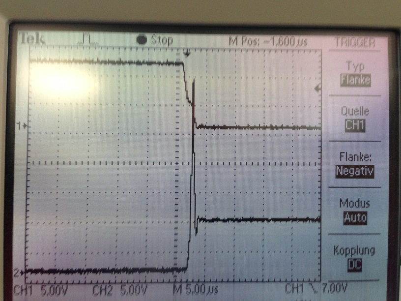

Beim Testen hatte ich nun folgendes Problem, dass beim Umschalten auf
den Aus-Zustand vom PWM kurzzeitig ein Kurzschluss auftritt.
Dies passiert, da kurzzeitig eine hohe Gatespannung am falschen
High-side-FET anliegt.
D.h. ich steuere HS1 und LS2 an, und dann hat HS2 beim Ausschalten von
HS1&LS2 kurzzeitig einen Peak am Gate und schaltet ebenfalls durch.
Dadurch kurzzeitig Kurzschluss über HS2 und LS2.
Siehe Bild im Anhang.
(CH1 = LS2_Gate / CH2 = HS2_Gate)
Folgende Parameter habe ich:
Vcc=12V, Vcc2=12V, PWM 400Hz, duty cycle 20%
(auch bei 1000Hz tritt es auf).
Last etwa 5A (ohmscher Widerstand).
Bei niedriger Last (0,7A) ist der kurze Peak von HS2_Gate viel kleiner,
kein Kurzschluss.
Die Eingangssignale habe ich kontrolliert mit dem Oszi, sind OK.
Weiß jemand woher der Peak kommt?
von Elektrofan (Gast)
Im Gatekreis der FET liegen nur Widerstände (je 50 Ohm).
Wegen der Gate-Drain-Kapazität schaltet dann jeder FET langsamer aus,
als ein.
Abhilfe:
1) Das Entladen der Gate-Kapazitäten beschleunigen.
Dazu parallel zu R1 usw. je eine Reihenschaltung Widerstand-Diode
vorsehen (Kathode zum Gate).
2) Totzeit in der Ansteuerung vorsehen, falls möglich.
von ArnoR (Gast)
Wenn M1 und M4 nach der Leitphase abgeschaltet werden, dann dreht die
Motorinduktivität die Spannung am Motor um und kommutiert der Strom auf
die Rückwärtsdioden von M2 und M3 um. Dabei springt die Sourcespannung
von M3 von nahe 0V auf Uf über 12V und überträgt das über die
Gate-Source-Kapazität auch auf das Gate von M3. Offenbar ist M3 über
eine längere Leitung an den nächsten Koppel-C angeschlossen, weil der
Spannungssprung mit 33V ja deutlich größer als nur auf 12,7V ist.
von mnassl (Gast)
@Elektronfan:
Ich teste momentan nur eine Stromrichtung,
d.h. nur Ansteuerung von HS1 und LS2 (HS2 und LS1 sind low)
Ansteuerung der 4 Eingänge (IN_HSx, IN_LSx) überprüft, i.O.
Dann sollte ja HS2 eigentlich nie durchschalten, oder?
Trotzdem kommt irgendwo ein Peak her.
@ArnoR:
Ich teste nicht mit einem Motor, sondern mit einem ohmschen Widerstand.
von ArnoR (Gast)
Eine Induktivität wird schon dabei sein. Wo sollte sonst die Spannung
von 33V herkommen?
von mnassl (Gast)
@ArnoR:
ja, gewisse Leitungsinduktivitäten gibts immer.
Wie kann ich dieses Verhalten dann unterbinden?
von ArnoR (Gast)
Hast du denn Abblockkondensatoren an der Versorgung? (dicht an Drain
M1->Souce M4 und Drain M3->Source M2) In der Schaltung oben sind keine
drin.
von mnassl (Gast)
Nein, die Schaltung ist wie oben in der Zeichnung.
Ok, werde ich mal ausprobieren, welche Größenordnung soll ich da am
besten probieren?
von mnassl (Gast)
Danke für den Tipp, hab mal kurz mit 100uF und Freiluftverdrahtung
getestet, der Peak ist schon viel kleiner.
Werde es morgen mal vernünftig ausprobieren.
von mnassl (Gast)
hab die Abblockkondensatoren mal so gut wie es geht angeschlossen, 1uF.
Der Peak ist deutlich besser, aber immer noch ca. 12V-14V bei Vcc=12V.
Wie könnte ich den Peak noch besser unterdrücken?

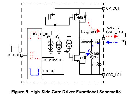

Der Support von Freescale hat mir nun auch bestätigt, dass es nicht sein
darf, dass ein nicht angesteuertes GATE_HSx ca. 8V hat (bei Vcc 12V).
Wenn ich mir aber dass angehängte Schaltbild anschaue, dann frage ich
mich, wie die Highside-Gates entladen werden sollen.
Die können doch nur entladen werden wenn der sich darunter befindende
Lowside-FET durchgeschaltet ist, z.B. Gate_HS1 wird nur entladen wenn
der FET LS1 durchgeschaltet ist, oder?
