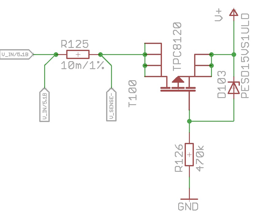

ich habe folgende Schaltung (siehe angefügtes Bild)
mit dem TPC8120 p-channel FET
http://www.farnell.com/datasheets/1339274.pdf
Die Schaltung soll als Verpolungsschutz dienen!
d.h.
wenn GND und V_IN vertauscht sind sperrt der FET
umgekehrt leitet dieser und kann einen Strom von bis zu 18A treiben!
(oder?)
müssten nicht eigentlich V+ mit V_IN vertauscht sein?
bei einem npn-Transistor wird der Emitter gegen Minuspotential
geschaltet und die Basis benötigt eine pos. Strom zum Durchsteuern.
Äquivalent wir bei einem n-Kanal-FET Source gegen Minus geschaltet und
das Gate benötigt eine positive Gatespannung zum Durchsteuern.
Bei einem pnp-Transistor wird der Emitter gegen Pluspotential geschaltet
und die Basis benötigt einen neg. Strom zum Durchsteuern.
Äquivalent wir bei einem p-Kanal-FET Source gegen Plus geschaltet und
das Gate benötigt eine negative Gatespannung zum Durchsteuern.
http://images.google.de/imgres?imgurl=http://www.sprut.de/electronic/switch/pkanal/psperr.gif&imgrefurl=http://www.sprut.de/electronic/switch/pkanal/pkanal.html&h=379&w=439&tbnid=k7gJeMmQaeI7sM:&tbnh=90&tbnw=104&usg=__VSPfWRbUPENdD_xIIuyWIO10xuk%3D&docid=GNLG0mgJZGHTaM&sa=X&ved=0CCgQ9QEwAGoVChMIk6zipJmayQIVAR8sCh0jdgf8
So weit ist das wohl korrekt, nur das eine Schaltung mit Eingang von
rechts und Ausgang nach links dargestellt wird, ist eher unüblich.
Gruß Öletronika
> Gruß Öletronika
Hey,
genau das ist das Problem!(also was mir komisch vorkommt!)
Der Ausgang soll ja rechts sein!
"V_IN" geht auf den Stecker, an dem die Spannung eingespeist wird!
Sie ist von links nach rechts dargestellt, der Eingang ist tatsächlich
links...
Nein.
Die Schaltung funktioniert so, dass bei korrekt gepolter Spannung erst
mal nur die Bulk-Diode leitet und deshalb die Source positiver als das
Gate wird und deshalb der Mosfet einschaltet und die Bulk-Diode
"ablöst".
Bei verpolter Spannung leitet die Bulk-Diode nicht...
