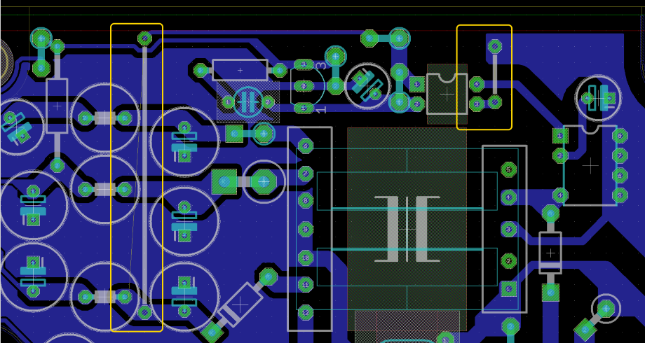

Hallo !
Ich möchte eine einseitige Platine mit einer Drahtbrücke versehen.
Ich habe zwei THROUGH-HOLE-PADS aus der Library wirepad verwendet und
beide auf das gleiche Netz gesetzt. Wenn ich eine der Leitungen im
Schaltplan mit show anklicke, leuchtet die andere auf.
Eagle routet nun aber immer eine Leiterbahn auf der Platine zwischen
den beiden Netzen beim Autorouting. Was mache ich falsch?
Gruss Jürgen
Dann route einfach die zukünftigen Drahtbrücken auf TOP. Die werden
nicht geätzt sondern als Drahtbrücken bestückt. Immer schön gerade und
ggf. in Standardlängen.

Ich würde die Drahtbrücken in den tPlace-Layer einzeichnen. Dann das
Signal weiterführen. Anschließend hast du zwar noch Airwires, aber der
ERC schlägt trotzdem nicht an und hast optisch auf der PCB wie bzw. was
bestückt werden soll.
Hatte ich bei einem Netzteil-Layout auch so gemacht.
(im Bild gelb markiert)

Ehrlich? In Wirklichkeit gibt es doch nur ein Signal. Ob die Verbindung
als Drahtbrücke, Null-Ohm oder als echte Leiterbahn ausgeführt wird,
interessiert doch im Schaltplan nicht.
Und wenn man Drahtbrücken im TOP-Layer routet, kann man den Layer auch
im Bestückungsplan zusätzlich einblenden und muss nichts extra zeichnen.
