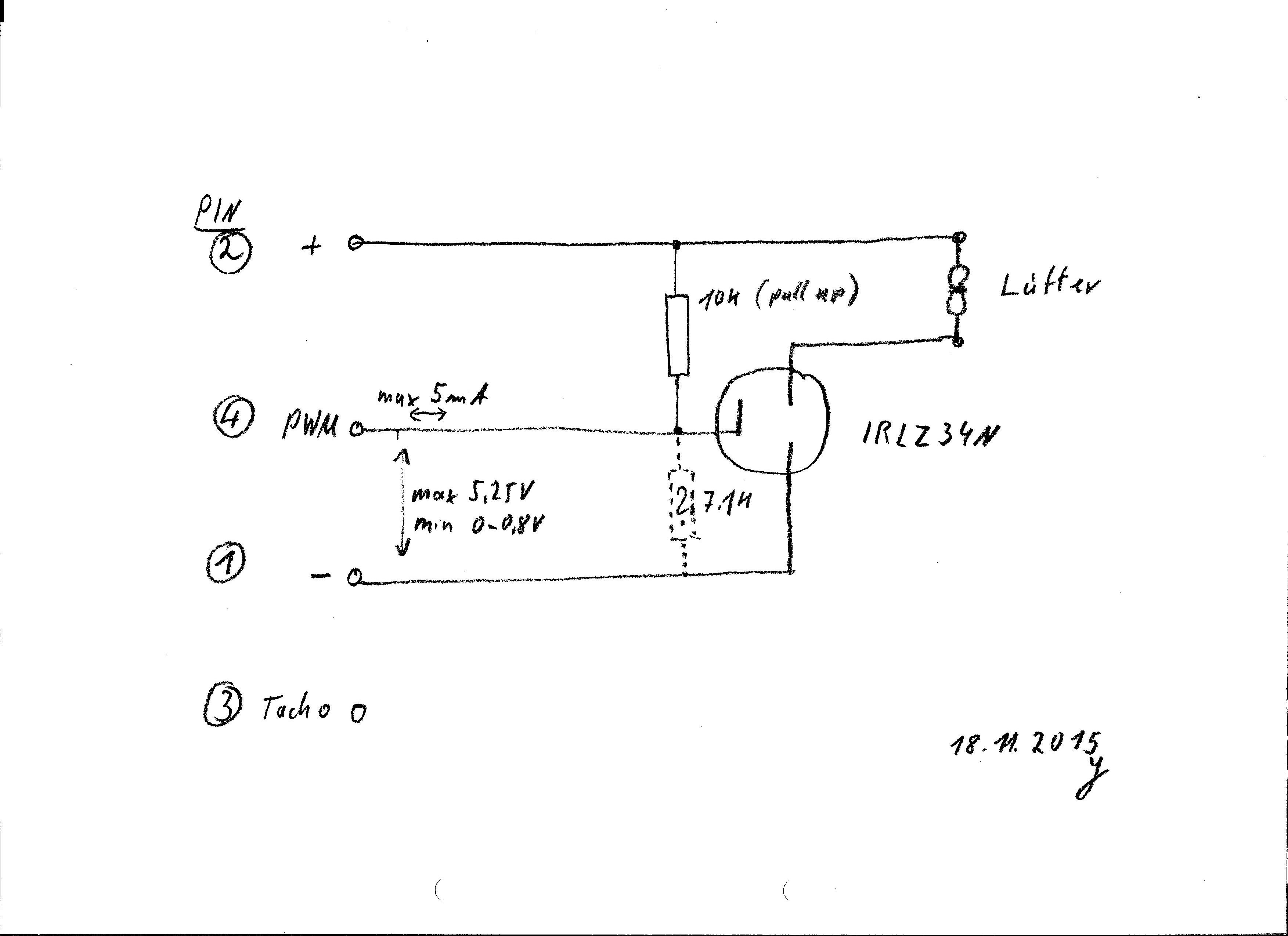

Am 4 poligen PWM Stecker auf dem Mainboard
müssen gem. Intel Spezifikation an Pin4 maximal 5,25 Volt anliegen
und der Port darf bis maximal 5mA schalten.
Ich möchte dieses PWM Signal abgreifen und einem lRLZ 34N
zuführen und damit einen 2 poligen Lüfter steuern.
Am Pin4 und Gate müssen somit max. 5,25V anliegen
Der Steuerstrom für den lRLZ 34N beträgt wenige µA.
Mein Problem ist nun:
Wie bekomme ich die 5,25V auf die PWM pin 4 und Gate?
Erste Idee Spannungsteiler aus 10K zu Plus und Gate
und 7,14K von Gate auf Masse.
Aber ist die Spannung stabil genug?
Angenommen die Boardspannung 12V schwankt auf 13V,
dann ist der Port auf dem Board gefährdet.

Moment mal: Der PWM-Pin auf dem Mainboard ist doch ein Ausgang. D.h. du
legst da gar keine externe Spannung an. Und mit den wenigen mA schaltet
es sich einen MOSFET auch nicht so gut. Da kannst du aber auch eine
Gegentaktendstufe aus zwei komplementären Bipolartransistoren davor
basteln.
OP #4355983
@qwertzuiopü+
bei 25kHz sollte der Lüfter das noch nicht mal merken und nicht leiden.
Vielleicht gibt es ja eine elektronisch bessere Lösung als den
Spannungsteiler mit Widerständen?
@Heino
Nein, der Port wird bei Anliegen einer Spannung von der auf dem
Mainboard befindlichen Elektronik getaktet.
Und wenn keine Spannung anliegt wird nicht getaktet,
soweit ich das messen kann.
Gruß Gerd

OP #4356285
aus Intels developer specs:
2.4
PWM Control Input Signal
The following requirements are measured at the PWM (control) pin of the
fan cable connector:
PWM Frequency: Target frequency 25 kHz, acceptable operational range 21
kHz to 28 kHz
Maximum voltage for logic low: VIL = 0.8 V
Absolute maximum current sourced: Imax = 5 mA (short circuit current)
Absolute maximum voltage level: VMax = 5.25 V (open circuit voltage)
mir scheint es damit klar, dass dort eine externe Spannung anliegen
soll.
Nur wie realisieren?
Stabile 5V an PWM pin4, und gleichzeitig am Gate vom IRLZ34N,
das ist meine Frage.
Wenn ich einen 78L05 von plus nach PWM einfüge würde der parallel zum
pullup liegen womit dann Eingang und Ausgang über den 10K verbunden
währen.
Gerd

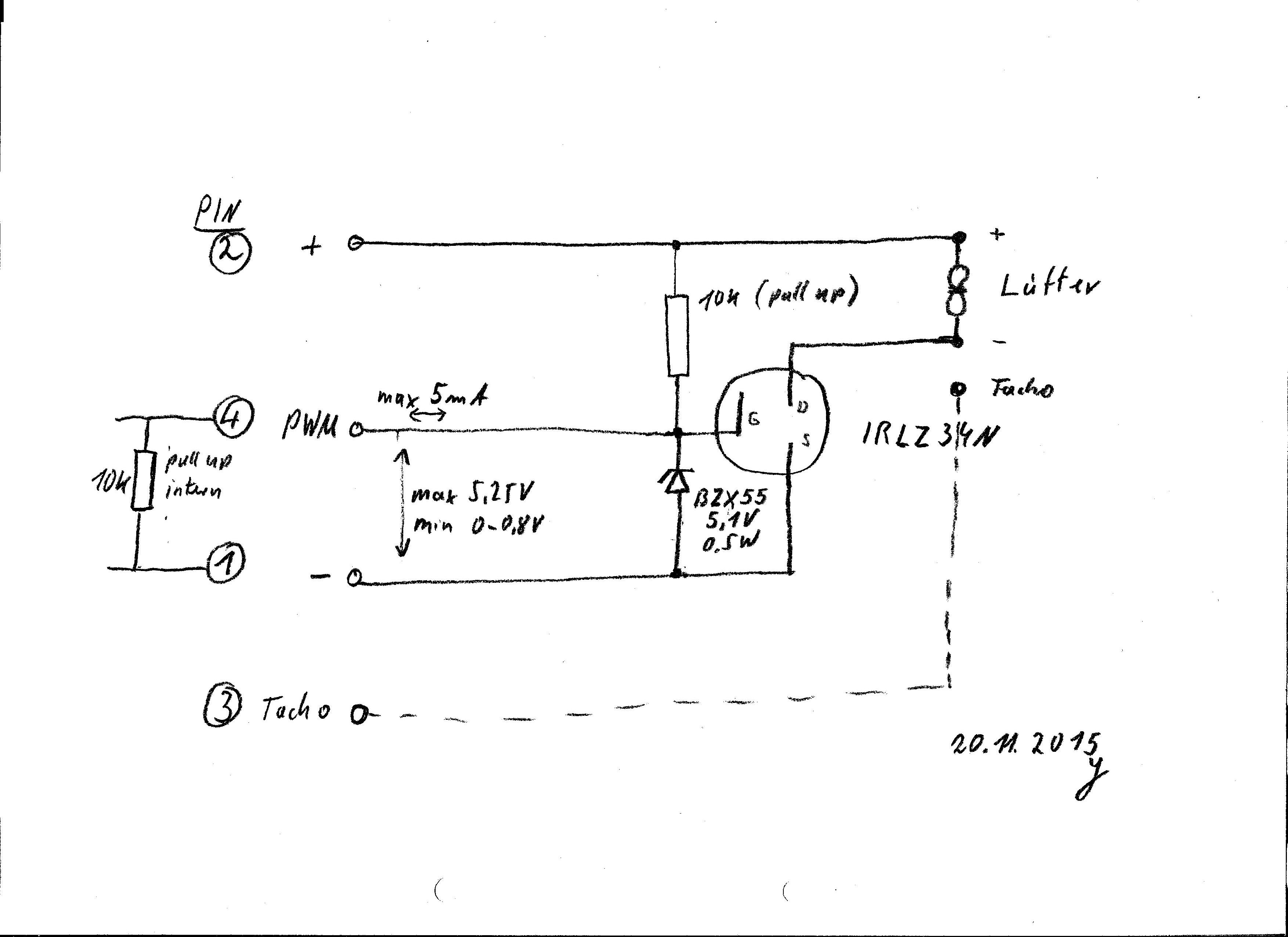

OP #4356827
Ich sehe meinen Ansatz mit dem Spannungsteiler als Irrtum an, da ja dann
auch das „Nutzsignal“ in der Amplitude verändert wird.
Wenn ich nun an Stelle des 7,1K Widerstandes eine Z-Diode 5V einbaue
kann die Spannung nicht ansteigen.
Der Maximalstrom über Pin 4 ist 5mA, und entspricht dem Itz ,also dem
mindeststrom für eine Z-D,
ist dann noch ein RV erforderlich, wenn der max. Strom bereits durch den
Port begrenzt wird?
