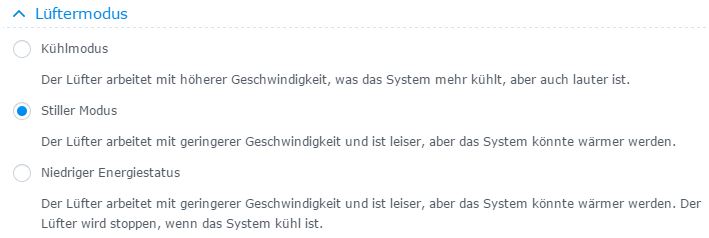

von Asko B. (dg2brs)
Christian M. schrieb:
> mit meinem jetzigen NAS von Synology sehr zufrieden, der Lüfter
> macht aber einen heiden Lärm.
Hast Du auch schon die Luefterkennlinie angepasst ?
Bei meiner Synology DS 214+ muss ich schon ganz nahe
herangehen um zu hoeren das da drinne etwas werkelt.
Die Kopfbewegungen der Festplatten sind deutlicher zu hoeren.
Aber manch einer ist da in der Hinsicht halt empfindlicher.
