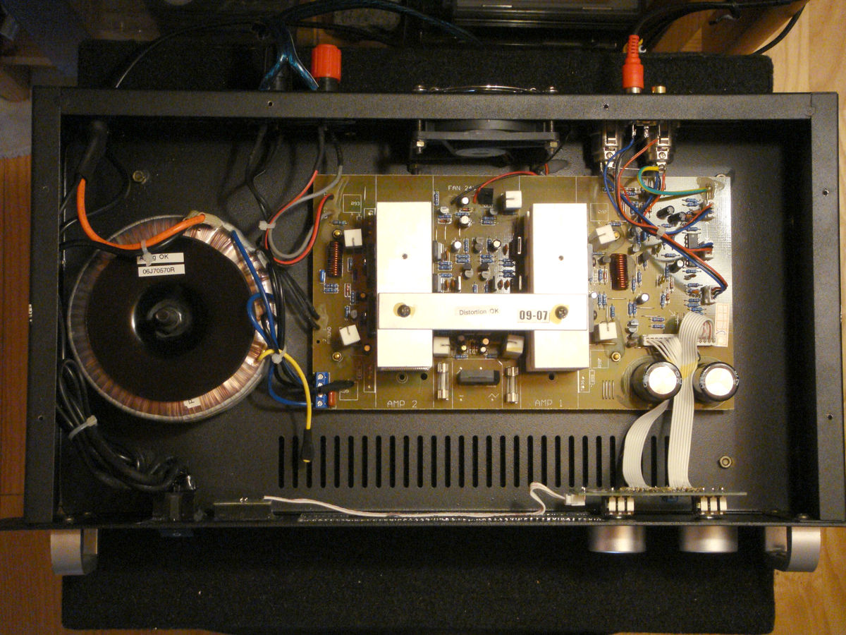

Hallo.
Ich habe vor mir eine McCrypt PA 3000 liegen, mit welcher ich einen
Subwoofer (350 Watt, 4 Ohm) befeuere. Ich weiß, das ist nicht die beste
PA Endstufe. Dessen bin ich mir durchaus bewusst^^
Aber da ich sie gebraucht günstig bekommen habe, ist das vollkommen in
ordnung.
Ein paar Maßnahmen habe ich schon getroffen, um etwas mehr Leistung bei
weniger Verzerrung zu erhalten.
Konkret habe ich alle Leiterbahnen mit großem Stromfluss mit einer
dicken Schicht Zinn überzogen (dürfte in anbetracht der recht schmalen
Leiterbahnen den Spannungsabfall doch deutlich reduzieren) und habe die
Glättungskondensatoren vom Netzteil ein ein wenig üppiger dimensioniert.
Nun stell ich mir die Frage - kann man die beiden Kanäle irgendwie
brückern (um mehr Leistung zu erhalten), ohne dass das dann mit Rauch
und Gestank endet?^^
Die Bedienungsanleitung ist in der Hinsicht leider nicht recht
hilfreich. Es wird lediglich davor gewarnt, Lautsprecher mit weniger als
4 Ohm anzuschließen. Manche Endstufen sind ja explizit zum Brücken
geeignet und bei manchen wird davor gewarnt. Aber zu meiner steht da
garnichts.
PS: Schaltplan und Printplan sowie ein Foto der Endstufe sind im Anhang
Vielen Dank im Voraus für eure Ratschläge ;)

Dann muss man erstmal davon ausgehen, das Rauch und Gestank die
wahrscheinlichste Folge ist.
Wenn die Endstufe im derzeitigen Zustand für 4 Ohm Lautsprecher gedacht
ist, ist klar, das bei einem evtl. Brückenbetrieb nur noch min. 8 Ohm
zulässig wären. Ausserdem leisten sowohl der Transformator als auch die
Endstufentransistoren nicht mehr, als sie können. Die maximale
Ausgangsleistung ist also schon dadurch begrenzt.
McCrypt Endstufen (hatte von den Dingern schon ein paar auf dem Tisch)
sind ausserdem nicht gerade für robuste und überdimensionierte Bauweise
bekannt - man sehe sich mal die lächerlichen Kühlkörperchen an.
Kurz: Lass es. Mehr als vorhanden ist nicht drin. Leistungstarke

Für Brückenbetrieb muss nur ein Kanal invertiert werden. Da das Gerät
Sym. XLR hat, geht das ganz einfach:
Bei unsymmetrischem Zuspielgerät beschaltest du bei einem Kanal Pin 2 am
XLR mit Signal und Pin 3 mit Masse. Bei dem anderen Kanal Pin 2 mit
Masse und Pin 3 Signal. An den beiden Plus-Ausgängen der Endstufe wird
das Brückensignal abgenommen. Bei symmetrischer Quelle einfach bei einem
Kanal XLR Strippe 2+3 gegeneinander tauschen.
Bleibt zu ergänzen, das die Conrad Jungs es geschafft haben, selbst die
Belegung einer XLR Buchse zumindest im Schaltplan falsch zu zeichnen.

Aus Rationalisierungsgründen (oder warum auch immer), sehen die
Endstufen nahezu identisch aus. Die 8000er hat m.W. die parallel
geschalteten Endstufentransis, bei der 3000er ists nur einer.
Immer noch mein dringender Rat - tus nicht. Die Endstufen gehen auch so
schon oft kaputt.

von Michael B. (laberkopp)
Dominik S. schrieb:
> kann man die beiden Kanäle irgendwie brückern
Ja, kann man, wenn man das Eingangssignal zu einem invertiert, d.h. die
XLR Buchse zum Differenzverstärker genau andersrum anschliesst. Wenn du
an einem Kanal mit Chinch reingehst, ist das Brückungkabel also XLR zu
XLR bei denen die Signalleitungen 2 + 3 vertauscht sind und Masse 1
durchverbunden ist (entgegen dem Schaltplan)
Mit 350W wird das trotzdem nichts, ein Pärchen 2SC5200+2SA1943 ist für
100W Endstufen gut, du bekommst also maximal 200W rms an 8 Ohm, die 350W
sind P.M.P.O. Marketinggeschwurbel.
Diese billigste der billigen Endstufen enthält KEINERLEI
Schutzschaltung, der kleinste Fehler zerstört sie also und den Subwoofer
gleich mit.
Das bringt eher nichts, man müsste schon Kupferdraht auflöten.
Ein Ausgangsschutzrelais nachrüsten, eine Sicherung in der
Spannungsversorgung jeder Endstufe statt nur eine für beide, eine
Kühlkörpertemperaturüberwachung, eine Trafotemperaturüberwachung, (auch
die Gleichrichter werden zu klein sein)

In Bezug auf den Innenwiderstand bringt das quasi gar nichts. Die
Leitfähigkeit des Lotes ist viel schlechter als die von Kupfer.
Sicher kann man das. Wie bereits geschrieben wurde, eine Seite
invertiert ansteuern und die Last zwischen die beiden Ausgänge hängen.
ABER: Brückenschaltung verwendet man, um bei gegebener
Versorgungsspannung höhere Leistung zu erzielen. Die verwendeten
Bauteile müssen diese Leistung aber auch liefern können, d.h. sowohl
Netzteil als auch Transistoren müssen dafür ausgelegt sein.
Für mehr Leistung könntest Du auch die Versorgungsspannung erhöhen.
Bezüglich der Belastbarkeit der Bauteile gilt dann aber das Gleiche.

Du brauchst es ja gar nicht zu ändern, nur ein XLR Brückungskabel und
kannst dann einen (8 Ohm) Lautsprecher gebrückt anschliessen, der auch
mit 200W die doppelte Leistung bekommt (gleicher Strom, doppelte
Spannung) wie ein 4 Ohm Lautsprecher an nur einem 100W Monokanal. Beide
4 Ohm Lautsprecher zusammen (Stereo) hätten dieselbe Leistung wie der
eine gebrückte Lautsprecher.
Wie lange der Verstärker 200W liefern kann bevor was unentdeckt
überhitzt, ist aber genau so fraglich, wie lange er 2 x 100W liefern
konnte.

Zu den beiden original verbauten 4.700µF Elkos habe ich je einen
10.000µF Elko paralell geschlossen, Kapazität also in etwa verdreifacht.
Bis jetzt hat der Gleichrichter den erhöhten Einschaltstrom immer brav
mitgemacht. Hab um ehrlich zu sein nichteinmal nachgeguckt, wie viel
Spitzenstrom der aushält.
Der Subwoofer hat aber leider 4 Ohm.
Da müsste ich die beiden Endstufenkanäle erst 2 Ohm stabil bekommen. Und
da endet jetzt mein Elektronik KnowHow. Ich weiß nicht ob und wie das
machbar wäre. Und vorallem: ob sich der Umbau lohnt.
Dann ist Dein Verstärker wohl für Deinen Subwoofer nicht geeignet.
Da solche Autoverstärker schon im Normalbetrieb "ziemlich auf Kante
genäht" sind ist ein Betrieb mit doppelter Last nicht zu empfehlen.
Du wirst ja schon merken, wann er durch den nun höheren Strom kaputt
geht.
Tja, leider verloren, Grundlagen des gebrückten Betriebs sollte man
schon kennen.
Dominik S. schrieb:
> Ich weiß nicht ob und wie das machbar wäre.
Trafospannung verringern, Strom erhöhen, mit den vorhandenen Bauteilen
also eher nicht.
Was für ein Autoverstärker? Im Gegenteil, wäre es ein anständiger
Autobooster, würde das vermutlich viel besser klappen, als mit der
McCrüpt Endstufe, die der TE verwenden möchte.
Aber ein 4 Ohm Subwoofer ist das Killerkriterium, das packt die Kiste
nicht. Ein Umbau auf die 8000er Endstufe könnte das letzte Mittel sein,
da sind dann 2 Endstufentransistoren parallel, die den grossen Strom
wenigstens ein bisschen besser vertragen.
Aber lohnen tut sich das nicht, zumal auch die Kühlkörper etc. umgebaut
werden müssten.

von Raimund R. (corvuscorax)
Hallo Dominik,
schön dass mal wieder einer meine, in mühevoller nächtelanger
Kleinarbeit via Reverse-Engineering, erstellten Schaltpläne und Platinen
der Mc Crypt PA-Endstufe hier einstellt.
Wie schon von vielen zuvor gesagt wurde, macht es eigentlich keinen Sinn
die Endstufe aufzupeppen, da man für die Brückenschaltung zu viel
ändern/tauschen müsste. Angefangen beim Trafo (mind. doppelte Leistung),
Puffer-ELKOs (hast Du aber schon erledigt) und dann noch der Tausch der
Kühlkörper gegen größere, wie sie bei der PA-8000 zum Einsatz kommen.
Letztendlich noch die unbestückten Positionen auf der Platine laut
Schaltplan der PA-8000-Endstufe 'auffüllen' und einer Brückenschaltung
stände fast nichts mehr im Wege.
Leider ist dann ggf. mit einem 'dickeren' RKT (RingKernTrafo) auch eine
'Sanft-Einschalt'-Automatik nötig, sonst läufst Du gefahr mit jedem
Einschalten die 16A-Haussicherung auszulösen (so ab etwa
300…500VA-Ringkernen fängt der Spass damit so langsam an).
Wenn Du nach Spass bei der Arbeit sucht, würde ich es ins Auge fassen,
finanziell (d.h. alle zu tauschenden Teile käuflich zu erwerben) ist
eher ein Desaster. Dafür kann man auch gleich die PA-8000 - auch noch
für weniger Geld - erstehen. Mit Rat (und Online-Hilfe) beistehen würde
ich Dir, falls Du Dich wirklich darauf einlassen möchtest - die
Entscheidung liegt aber bei Dir. ;-)
Ich finds klasse von dir, das du dir die Mühe gemacht hast. Vielen Dank
dafür! Wenn du noch den kleinen Lapsus an der XLR Buchse korrigierst,
wäre es perfekt und ich nehme auch meinen Kommentar dazu von oben
zurück. Konnte ja nicht ahnen, das da ein Idealist am Werk war :-P
Es ist ja leider auch so, das diese Endstufen öfter mal kaputt gehen, ob
das an der weiten Verbreitung oder der schlechten Bauweise liegt, lassen
wir mal dahingestellt.
Jedenfalls vielen Dank. Wenn ich das richtig sehe, ist der Unterschied
zwischen der 3000 und der 8000 wirklich nur das stärkere Netzteil und
die Parallelschaltung der Endstufentransistoren?

Danke für die Blumen, bzw. für den Hinweis auf den vermeintlichen
Lapsus. Werde mir die Endstufen noch mal zur Brust nehmen und bzgl. der
XLR-Buchsenbelegung genau anschauen - bin mir aber fast sicher es
korrekt abgepin(n)t zu haben, was bedeuten würde, dass da Mc Crypt die
XLR-Buchse ein wenig 'merkwürdig' verdrahtet hat - was mir sicher damals
schon aufgefallen sein dürfte, aber wer weiß (das noch?), ist ja schon
etwas über sieben Jahre her ...
Aber wie auch immer, DAS läßt mir jetzt natürlich keine Ruhe! Werde mal
versuchen dieses Mysterium übers Wochenende zu klären. ;-)
Kann ich nur bestätigen, denn eine von meinen beiden PA-8000'ern hat
z.Z. (mal wieder) eine Ausfallerscheinung auf einem Kanal. Mal sehen was
es diesmal wieder ist ...
Diesbezüglich wollte ich nochmal fragen, ob den aufmerksamen unter Euch
bei den Plänen einige Bauteilwerte in roter Schrift und/oder
Fragezeichen aufgefallen sind?! Diese benötige ich noch für die
Komplettierung der Unterlagen. Bei meinen Endstufen sind diese, wenn ich
mich recht erinnere, ganz oder teilweise unter Heißkleber begraben.
Bei R87/R91 machte der abgelesene Wert von 910 Ohm keinen Sinn, da sonst
keine Strombegrenzung greifen würde. Sollten da also bei meinen
tatsächlich 910 Ohm verbaut sein wundert es mich natürlich nicht, dass
ab und zu mal eine 'abraucht' - beide Endstufen waren B-Ware und hatten
so einige Macken, die ich ihnen ausgetrieben habe.
Darunter auch die RKT-Befestigungsschrauben, die sooo lang waren, dass
sie den Deckel leicht angehoben haben und somit 'ne satte
Kurzschlusswindung mit dem Gehäuse bildete. Kein Wunder also, dass sie
beim Endtest durchfielen und als B-Ware vertickert wurden. Das aber nur
mal am Rande.

von Ichbin (Gast)
Andrew T. schrieb:
> und
>> Mc_Crypt_PA-8000_-_Schematic.pdf
> paßt irgendwie nicht zusammen.
> Somit: Vermutlich endet Dein Versuch die Endstufe zu brücken und stark
> auszusteuern in Rauch und Gestank.
Wie Wahr!
Die 3000er hat nur eine Versorgungsspannung von etwa 35V. Damit ist bei
100W schluß mit lustig Musik hören. Der Rest ist Marketinggeschwafel.
Wahrscheinlich sind die Elkos genau so Grenzwertig dimensioniert wie der
Rest und muss bei Umgestaltung auf PA-8000 komplett mit ausgetauscht
werden...
Peter M. schrieb:
> Welche Endstufen sind denn für ihre Ausgangsleistung bauteiletechnisch
> ausreichend bis großzügig dimensioniert?
Wir selber fahren in der Band mehrere Zeck, die praktisch unkaputtbar
sind, eine Thomann TA450 als Gitarrenendstufe und ich selber als Basser
eine Konstruktion aus DSP Vorstufe, Magnat Carbooster und dickem ATX
Netzteil.
Die TA450 schlägt sich dabei wacker, hat mehr als genügend Power, ist
schlank und macht einen robusten Eindruck, vor allem, wenn man sich den
Preis anschaut:
http://www.thomann.de/de/the_tamp_ta450_endstufe.htm
Einige schlaue Bühnenwerker haben das Ding auch schon kurzgeschlossen
und gequält, das hat die Endstufe immer klaglos weggesteckt und einfach
ihre Schutzschaltung angewendet.
Der Lüfter springt nur selten an und ist sehr leise - insgesamt ist das
Teil laut und unauffällig. Die t.amps würde ich also jederzeit wieder
empfehlen. Ob die ganz billige Crown was taugt, kann ich nicht sagen,
Crown hat allerdings einen Ruf zu verlieren und konnten zumindest früher
sehr gute Endstufen bauen:
http://www.thomann.de/de/crown_xli_800.htm
Schau einfach mal selber:
http://www.thomann.de/de/endstufen_bis_300_watt.html
von Dominik S. (x-domi-x)
Michael B. schrieb:
> geht.
Naja, den sollte ich vielleicht wirklich noch tauschen. Eventuell einen
KBPC3510GW? Der wird laut Schaltplan in der größeren Endstufe mit 15mF
Glättungskondensatoren verwendet.
Raimund R. schrieb:
> Hallo Dominik,
Sorry, das wusste ich nicht. Ich hab die Dokumente irgendwo in den
Weiten des Netzes aufgeschnappt und dachte, da wären wohl irgendwelche
Werksinternen Dokumente durchgesickert. So etwas gibt es ja auch öfters.
Vielen Dank für das Angebot! ;)
Aber mir geht es im Moment nur zweitrangig um den Lernefekt, eher um den
wirtschaftlichen nutzen.
