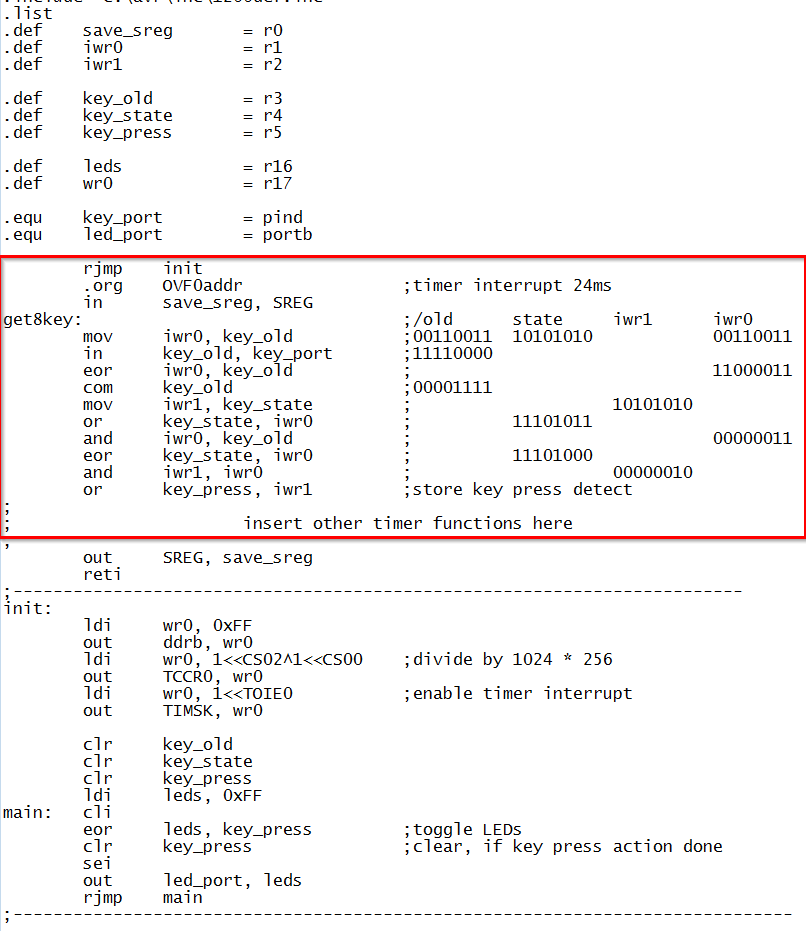

OP
Gutenn Morgen,
ich habe mir heute Morgen den Programmcode von dem Peter Dennegger
vorgenommen und ins WorkpadPlus in Assembler eingehackt.
Alles funzt. Nur habe ich versucht den Code, der im Interrupt "get8key"
druchzuspielen und bleibe iwie an paar Dingen hängen! :(
https://www.mikrocontroller.net/articles/Entprellung#Timer-Verfahren_.28nach_Peter_Dannegger.29
Meine Frage: die Bit- Tabelle der Register neben dem Code. Woher kommt
das erste Bitmuster im key_old und key_state?? Wird es angenommen??
Ich habe versucht das ganze für mich durchzuspielen und es funzt nicht
wirklich.... :(
Kann mir da jemand einen Tipp geben ?!
Danke !!!!!

OP
Guten Morgen,
 @ Matthias: danke für deine Antwort und die vielen Tipps!
Habe das Prog im WorkpadPlus ( im Assembler) hinbekommen und es läuft
auch.
Was ich nur noch an dem Programm nicht verstehe ist die Interrupt
Routine "get8key". Wenn ich diese Routine mit den vorgegebenen Werten in
der ersten Zeite aus der Tabelle neben dem Code durchspiele dann passt
alles. Nur soweit ich das tatsächliche Byte vom PIND (key_port) nehme
(also wenn irgend ein Taster betätigt wird) und das ganze durchspiele,
dann komme ich nicht auf die richtige Ausgabe am PORTB.
Dabei macht das Programm alles richtig.
Rafael
(Firma: matzetronics)
Ja, Puh - icke und Assembler... Ist schon eine Weile her, aber das
System sollte so sein:
ISR vergleicht alten Tastenzustand mit neuem Tastenzustand. Wenn eine
neue Taste im Vergleich zum vorigen Durchlauf entdeckt wurde, wird das
erstmal gespeichert, aber es wird noch kein key_press signalisiert.
Erst, wenn beim nächsten Durchlauf das immer noch entdeckt ist, wird
key_press gesetzt. Ist also eine zweistufige Prüfung zur Entprellung.
Im Hauptprogramm wird key_press untersucht und wenn ein Bit gesetzt ist,
wird das mit dem gleichen Bit im Zwischenspeicher (leds) EOR'ed, also
getoggelt.
Der Zwischenspeicher wird dann auf den Ausgangsport geschrieben.
Dann löscht das Hauptprogramm key_press, um für einen weiteren

Du hast da einen Simulator? Dann lass doch die ISR einmal mit allen
Tasten auf high, also 0xFF in PIND durchlaufen. Beim nächsten Mal setzt
mal ein Bit in PIND auf 0, also PIND z.B. auf 0xFE, was bedeutet, das
die Taste auf PD0 gedrückt wurde.
Wenn alles gut geht, müsste nach dieser Änderung und 2 Durchläufen der
ISR key_press auf 0x01 stehen und dir damit die Taste auf PD0
signalisieren.
Ich klopp das mal in AVR Studio und hoffe, das mein Simulator noch
anspringt, in letzter Zeit crasht er zumindest bei C Programmen
regelmässig.
Edit: Ok, der Simu läuft, für den Mega8 muss man nur noch SP
initialisieren und ich habe die Pullups an den Tasten mal angeschaltet.
Ich hänge dir mal meine Version an, allerdings musst du für dich die
.def Dingse wieder auf die Syntax deiner IDE anpassen.
Ach so, wunder dich nicht, ich schreibe immer gleich die komplette ISR
Vektortabelle in meine Programme und lege unbenutzte ISR auf einen Stub.
Dann muss ich nicht jedesmal die Vektornamen und Adresslage
nachschlagen.
Edit: Oh, noch was, ich habe den Timer unverschämt schnell eingestellt.
Zum Simulieren wurscht, im realen Leben setzt du wieder CS02, das ich
genullt habe.

@ Matthias Sch.: 1000 Dank für die ausführliche Erläuterung! Das ist mir
eine große Hilfe. Danke!
Ich habe bisher nur mit dem WorkpadPlus gearbeitet. Habe mir gestern
aber AVR Studio 6 bei ATMEL runtergeladen. Da muss ich mich auch erst
zurechtfinden. Werde gleich das ganze mit dem Studio 6 ausprobieren.
Simulator... hmm das WorkpadPlus hat sowas nicht. Meines Wissens nach.
Was bedeutes SP und IDE ??
Rafael
SP steht für Stackpointer und IDE heisst 'Integrated Development
Environment' und steht für Entwicklungsumgebung, wie Workpad oder Atmel
Studio.
