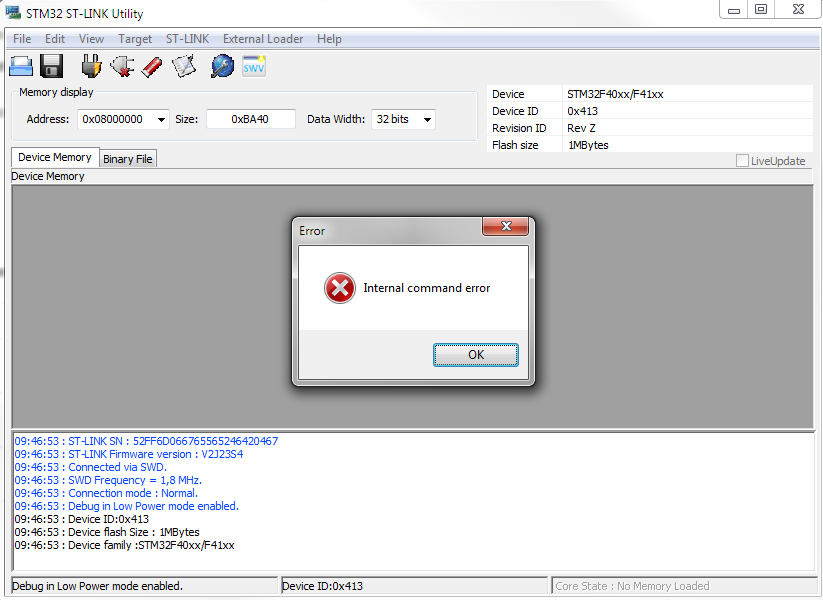

Ich möchte meinen STM32F407ZG löschen.
Dazu wollte ich das ST-Link Utility verwenden zusammen mit einem ST-Link
(neueste Firmware) und SWD.
Die Kommunikation scheint grundsätzlich zu funktionieren.
Die Device ID ist korrekt erkannt.
Leider meldet das Tool "Internal Command Error" sowie dass die "ReadOut
Protection" aktiv ist.
Dies mag wohl stimmen, aber kann mann bei ReadOut Protectin nicht
löschen?

Im Anhang ein Bild des ganzen
> löschen?
Grundsätzlich schon, wobei die Frage ist, welche Readout Protection du
gesetzt hast. Wenn du Level 2 aktiviert hast, dann war es das für den
Chip.
Ansonsten, kannst du dir das Option Byte anzeigen lassen?

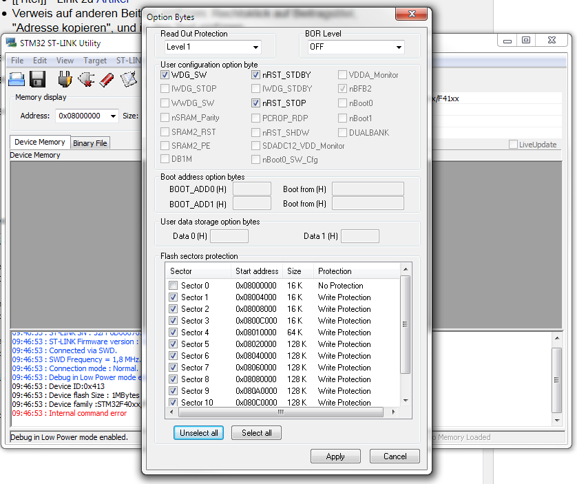

Im Anhang das Bild der OptionBytes.
Es kommt allerdings zu beginn wieder eine Error Meldung.

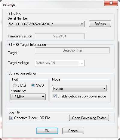

Ich habe nun geupdated.
Leider erkennt er jetzt den Chip überhaupt nicht mehr.

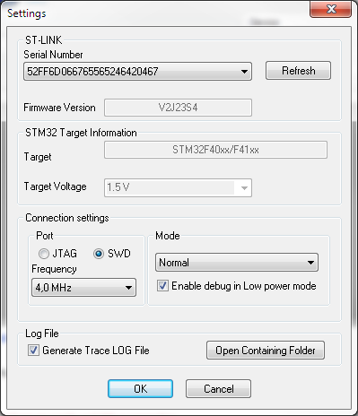

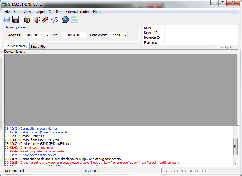

Im anhang zwei screenshots.
Einmal mit alter Firmware einmal mit neuer.
Interessant ist, dass er bei der alten Firmware 1.5V als Targetvoltage
(manchmal 1.4V) erkannt hat.
Die Kondensatoren auf dem Board haben aber alle 3.3V mit ausnahmen jenem
für die AVCC (vermutlich, ich habe kein schema)
Mit der alten Firmware konnte er nur mit 1.8MHz und 4.0MHz die DeviceID
auslesen. mit weniger als 1.8MHz gings nicht.
Mein Kabel vom ST zum Board ist ca 30cm Lang. Kann es daran liegen?
Danke

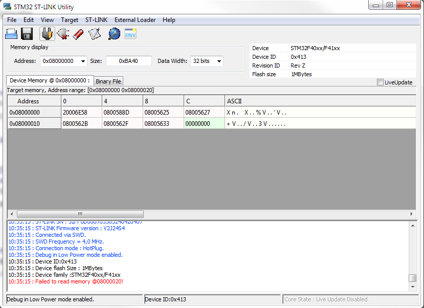

Wenn ich jedoch den Modus auf "Hot Plug" ändere, dann kann ich teilweise
verbinden und sogar einen gewissen FlashBereich für kurze Zeit auslesen
(siehe Screenshot) dieser verschwindet aber nach ein paar sekunden
wieder.
Dann würde ich auf Störungen tippen. Das Problem hatte ich auch schon
einmal und das einzige, was etwas gebracht hat, war das Verbinden der
Reset Leitung und das als Modus "under Reset" auszuwählen.
Keine Ahnung warum die Verbindung teilweise so empfindlich ist.
