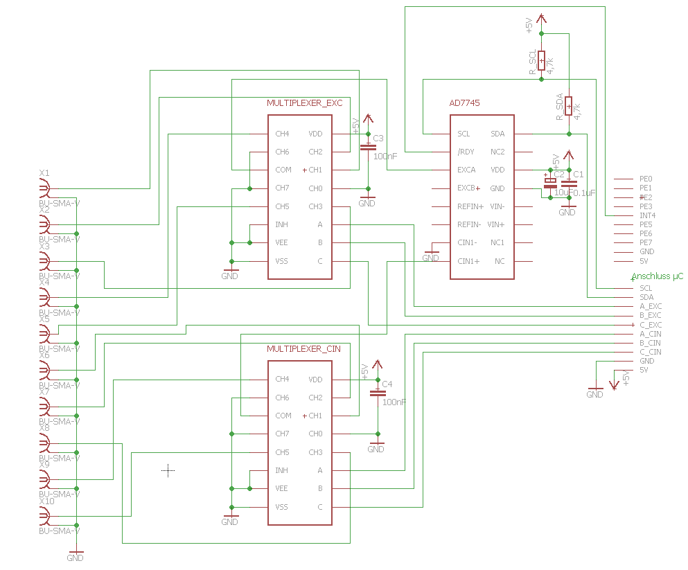

Hallo Leute,
ich plane einen textilen kapazitiven Drucksensor aufzubauen und
möchte ich die Elektroden streifenartig anordnen und dann an den
Kreuzungspunkten messen.
Es liegt also keine Elektrode fest auf GND.
Damit wäre der AD7745/46 gut geeignet. Allerdings hat der nur 1 bzw. 2
Eingänge.
Kennt jemand vielleicht einen vergleichbaren Chip mit mehreren
Eingängen?
Gruß Hans

Ja die Dinger sehen ganz gut aus aber für 25 Messpunkte, bräuchte ich 7
Stück davon.
Ich habe mir gedacht dass einfach mit Multiplexern und dem AD7745 zu
machen.
Allerdings bin ich mir nicht sicher ob man sich durch den indirekten
Anschluss über die Multiplexer sich nicht schon zu große Kapazitäten
einhandelt die das Ergebnis enorm verfälschen.
Was meint ihr?
