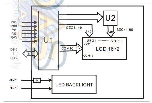

Hallo Zusammen,
ich habe viele Einträge im Forum durch forstet, bin aber nicht auf die
Antwort meiner Frage gestoßen. Ich suche nach einem 4x20 LCD mit weißem
Hintergrund und schwarzer Schrift. Das LCD soll einen HD4470 Controller
haben, um den Einstieg in die LCD-Programmierung zu
erleichtern.(http://de.rs-online.com/web/p/lcd-displays-monochrom/8195061/)
Hier steht in der Beschreibung:
"Die meisten Zeichen-LCD-Controller sind mit einer herkömmlichen
Schnittstelle ausgestattet, die HD44780 entspricht und
Standardzeichensätze auf der Platine beinhalten."
Bedeutet dieser Satz, dass wenn ein LCD-Controller mit der herkömmlichen
parallelen Schnittstelle ausgestattet ist, ich immer die HD44780
Librarys zur programmierung verwenden kann? Dem Datenblatt kann ich
nicht entnehmen welcher Controller vom LCD verwendet wird.
Vielen Dank.
#4356586
Andre P. schrieb:
> um den Einstieg in die LCD-Programmierung zu erleichtern.
Wenn du Librarys verwenden willst dann könntest du dir auch überlegen
gleich ein Grafik Display zu nehmen,
die Libs sind auch nicht wesentlich komplizierter anzusprechen und der
Anschluss nicht schwieriger.
S/W:http://www.ebay.de/itm/3v-5V-Nokia-5110-LCD-Screen-Module-Blue-Display-for-Arduino-/291602462632?hash=item43e4dc77a8:g:RLMAAOSwLVZV4-9d
4€
Farbe:
http://www.ebay.de/itm/2-4-inch-SPI-TFT-LCD-Display-ILI9341-fur-Arduino-AVR-STM32-ARM-PIC-Anzeige-/321717762117?hash=item4ae7df7845:g:2WMAAOSwBLlVIuDs
ca.9€
Bei den Xx20 bzw Xx16 habe ich auch die Erfahrung gemacht dass die alle
funktionieren.
