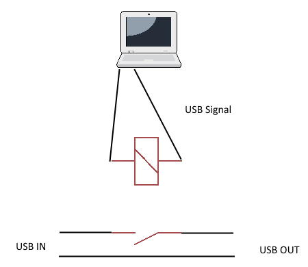

ich möchte folgendes realisieren und hoffe auf Ideen von euch:
Wenn mein Laptop eingeschaltet ist, dann liegt auch am USB eine Spannung
an. Diese führe ich zu meiner Zielschaltung heraus.
Mit meiner Zielschaltung möchte ich nun ein Relais (5VDC / max. 2-3 A)
schalten, sodass ein anderes Gerät angeht, sobald auch mein Laptop
eingeschaltet wird. Sobald der Laptop heruntergefahren wird, liegt auch
keine Spannung mehr an und das Relais soll zeitverzögert (!)
ausschalten. Geschaltet werden soll ebenfalls ein USB Device (deswegen
reicht ein 5V Relais); von diesem möchte ich auch die Stromversorgung
für die Schaltung nehmen.
Weil ich so lausig im erklären bin, habe ich eine Skizze in den Anhang
gepackt; diese hat jedoch keine Ausschaltverzögerung :-)
Beste Grüße.

Als Energiespeicher sollten Super-Caps (Gold-Caps,
Doppelschichtkondensatoren und wie die noch heißen) mit 0,1 bis 1 F für
eine längere Verzögerung reichen. Was "länger" ist, und ob es dir
reicht, musst du wissen. Zwei werden in Reihe gebraucht, weil die nur
2,5 V können.
Die Kondensatoren müssen über einen Vorwiderstand und eine Diode geladen
werden. Wenn das Relais parallel geschaltet ist, gibt das natürlich auch
eine Einschaltverzögerung, allerdings viel kleiner als die
Abschaltverzögerung. Wenn die auch vermieden werden soll, werden 2
weitere Dioden gebraucht und die Relaisspannung wird deutlich kleiner
als 5 V, so dass eventuell über ein 3,3V-Relais nachgedacht werden muss.

Ein 3,3 V-Relais, z. B. das TXS2SA-3V, hat 180 Ohm Spulenwiderstand. Um
auf eine Zeitkonstante von 60 Sekunden zu kommen, braucht man 3,3 F.
Nach der Zeitkonstante ist die Spannung allerdings nur auf ca. 63%
gesunken, das Relais fällt aber erst bei einer viel niedrigeren Spannung
ab. Vielleicht unter 1 V, wahrscheinlich noch weniger (-> Datenblatt).
Mit 2 x 1 F in Reihe wirst du also deutlich über 30 s erreichen. Mit
weiteren 2 Widerständen und einem Transistor kann man die Zeit auch
genauer bestimmen, wenn nötig
Zum Aufladen sollte der Strom auf < 500 mA begrenzt sein. Das wäre ein
Ladewiderstand von 10 Ohm, der wiederum eine Zeitkonstante beim Laden
von 5 s ergibt. Des Relais wird unter 3 V ansprechen, also gibt es eine
Einschaltverzögerung von ca. 2 bis 3 Sekunden, die man, wie vorher
beschrieben, mit 2 weiteren Dioden auch zu 0 machen kann.

Du könntest den Strom mit einem Stepupwandler auch über die 5V
hochsetzen, damit wird es vermutlich einfacher die Kondensatoren
ausreichend zu laden um hinterher lange genug ausreichend Spannung zum
Schalten zur Verfügung zu haben.

Der TO möchte ja wenn ich das richtig verstehe keine Netzspannung
schalten, sondern nur die 5V-Versorgung von ner USB-Buchse. Das könnte
man auch statt mit nem Relais fast komplett leistungslos mit einem FET
machen. Die Stromversorgung für den FET und den 555er (siehe mein Link
oben) ist wieder problemlos mit nem normalen Kondensator von der Stange
machbar, sollte halt ein low-logic-level-Typ sein der auch bei 3V noch
sicher durchschaltet.

Folgendes möchte ich noch erwähnen: Ich möchte mit einer USB-Spannung
eine andere USB-Spannung schalten.

Und die Zeichnung sagt das auch aus, daß mit der USB-Spannung des
Laptops eine andere USB-Spannung geschaltet werden soll.
