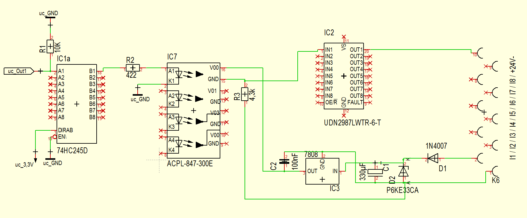

mein uC liefert nur 300uA an seinen PINs. Ich verwende daher einen
Bustreiber um die 3,3V mit mehr Strom belasten zu können. Dahinter kommt
ein Optokoppler, 1,2V Schwelle, (3.3V-1,2V)/0.005A, mit 422Ohm in Reihe.
Die Ausgänge sollen zwischen 12V und 30V liefern können. Da der UDN2987
an seinen Eingängen nur bis 15V vertragen kann, liegt hinter dem
Verpolungsschutz ein LM7808. Laut datenblatt benötigen die Eingänge des
UDN bei 8V knapp 2mA. 8 x 2mA = 16mA sollten den 7808 nicht übermäßig
belasten. Die Ausgangsseite des Optokopplers wird mit 4,3k, 8V/0.002A,
strombegrenzt.
Die 10k am uC-PIN dienen nur der sauberen 0 beim Hochfahren.
Ist die Schaltung so OK?
Vielen Dank für eure Hilfe.

@Dirk1000 (Gast)
Der Schaltplan ist schlecht gezeichtnet!
Schaltplan richtig zeichnen
IC3 steht auf dem Kopf und die Leitungen sind unnötog verknotet. Bitte
schön zeichen. Ausserdem ist R3 falsch platziert. In die GND-Verbindung
kommt KEIN Widerstand.
Den gibt es so nicht bzw. das ist unnötig genau. Nimm einfach 390 Ohm,
das ist ein Standardwert. 5% Toleranz reichen locker.
Aber nur, wenn man auch 30V Versorgungsspannung anlegt!
> Da der UDN2987
>belasten.
Das ist gar nichts.
>strombegrenzt.
Nö, ausserdem braucht man dort keine Strombegrenzung, denn die Eingänge
des UDN sind selber schon hochohmig genug.
OK. Aber es fehlt der GND-Anschluß vom UDN.
Nein.
