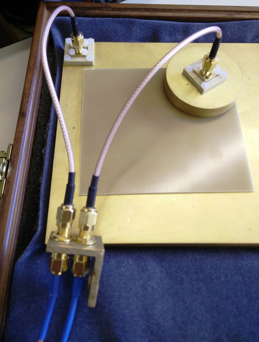

Ich möchte mit einem alten HP 8753C Materialparameter(Epsilon tan D)
messen. Hierzu packe ich mein Probenmaterial zwischen zwei Elektroden
und Messe den S21 Parameter(Series-Through). Vor der Messung versuche
ich meinen Netzwerkanalysator zu Kalibrierung, bin mir jedoch bei einem
Punkt der Kalibrierung nicht ganz sicher ob ich den richtig verstanden
habe.

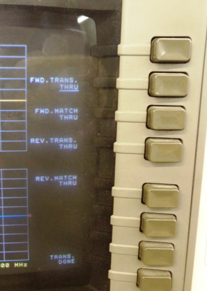

Deshalb die Frage, was bedeuten bei dem HP 8753C bei der Full 2-Port
Kalibrierung die vier verschiedenen through Messungen (Fwd.Trans.Thru,
FWD.MATCH THRU, REV.TANS.THrU und REV.MATCH THRU[siehe Bild])?
Um meinen Testkondensator anzuschließen, nutze ich zwei RG319 Kabel mit
SMA Stecker. Für die Kalibrierung mache ich zuerst die Reflexion
Kalibrierung für Port 1 und 2 am Ende der jeweiligen RG319 Kabel.
Anschließend verbinde ich die beiden Kabel mit einem kurzen Adapter
(Port1---RG319---|SMA Stecker Male|SMA Female-Female|SMA Stecker
Male|---RG319---Port2) und führe alle vier through Kalibrierungen durch.
Mache ich dabei ein Fehler? Eine Through Messung oder vielleicht zwei
für hin und zurück hätte ich ja noch verstanden, warum es aber 4 sind
verstehe ich nicht.

Sollten noch  Fragen oder Anregungen zu dem es Aufbau bestehen bin ich
gern bereit weitere Informationen zu liefern. Sollte jemand Information
zu einen solchen Aufbau haben bin ich ebenso an Details sehr
interessiert. Speziell bei der Verbindung der beiden Außenleiter von
Port 1 und 2 sowie bei der anschließende Kontaktierung der beiden
Elektroden bin ich mir nicht sicher ob dies richtig ausgeführt ist.
#4357013
Eine verwegene Konstruktion.
Warum misst du nicht einfach S11 eines Prüfkondensators (anstelle eines
Short am Ende des Kabels)?
#4357077
P.S.:
Wenn du es mit sehr verlustarmen Materialien zu tun hast, verwendest du
vielleicht besser eine Stripline: Kupferplatte an GND, Dielektrikum,
Streifenleiter, Dielektrikum, Kupferplatte an GND.
Einen zweiten Anschluss für die S21 Messung braucht man eigentlich
nicht, wenn man dafür sorgt, das das offene oder kurzgeschlossene Ende
des Streifenleiters nicht strahlen kann.
So, wie du es aufgebaut hast, wird es jedenfalls nicht funktionieren und
evtl. gefährdest du auch per ESD die Mischer/Sampler-Dioden des VNA.

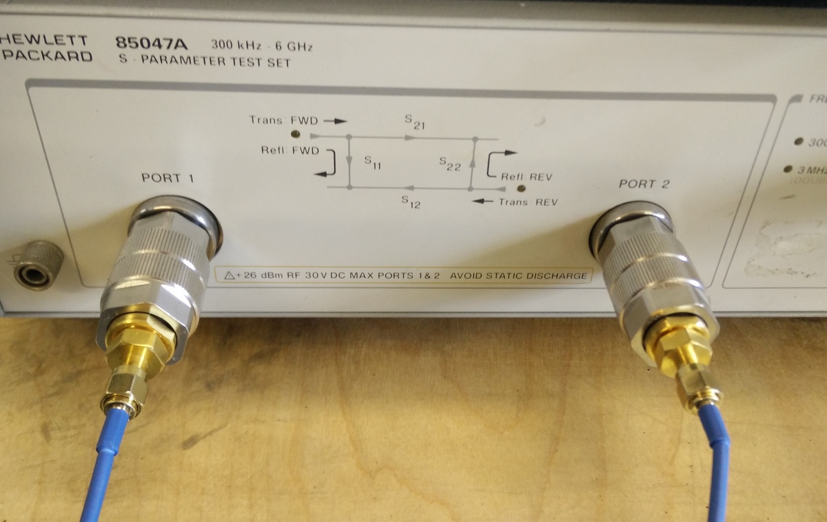

#4357116
Noch etwas:
Gib die Präzision, die HP durch die Verwendung der APC-7 Stecker
vorgegeben hat, nicht ohne Not auf.
Das ist Meßgerätequalität, während SMA vergleichweise nur Bastlerniveau
erreicht.
Ja, das Zeug ist ist teuer, aber das wird dich hoffentlich anspornen
sorgfältig damit umzugehen und die Behandlungsvorschriften zu beachten.
Wie ich oben erwähnte, brauchst du ja nur S11 zu messen, kommst also mit
einem Verbinder an der Prüfvorrichtung aus.
> verstehe ich nicht.
Die Match Messungen dienen dazu Abweichungen von 50 Ohm im RX-Port zu
berücksichtigen und machen damit die Thru Messungen genauer
EMU

#4361476
> möchte die
> komplexe Permittivität von verschiedenen Materialien bestimmen um
> beurteilen zu können wie gut sich diese dielektrisch erwärmen lassen.
Also bist du im Bereich eher hoher Verlustfaktoren unterwegs.
Dann  wirst du auch eine Heizung des Probeaufbaus vorsehen müssen, denn
gewöhnlich steigen die Verluste mit der Temperatur -und u.U. sehr steil-
an.
> Ich habe das RG319 Kabel und die SMA Stecker ausgewählt da sie recht
> flexibel sind.
Aber, wie es aussieht, hast du eine riesige Leiterschleife variabler
Geometrie aufgebaut, deren Induktivität das Meßergebnis dominiert.
Wahrscheinlich gibts mit der Kapazität des Prüflings dann auch noch eine
Serienresonanz.
Übel auch, dass diese "Rahmenantenne" strahlt und bei den höheren
Frequenzen nicht zu wenig.
Du wirst allso alles mögliche messen, nur nicht das, was dich
interessiert.
