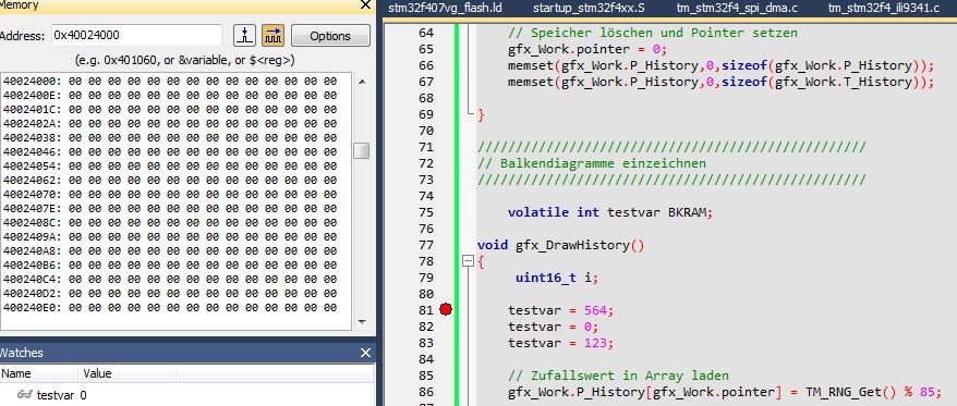

Gast #4356983
Tja, und nun ist guter Rat teuer, warum die Variable nicht im BKRAM zu
finden ist :-( Alle anderen Sections funktionieren, nur die nicht.
Map File:
*(.bkram)
 .bkram         0x40024000        0x4 obj\debug\src\graphik.o
                0x40024000                testvar
 *(.bkram*)
                0x40024004                . = ALIGN (0x4)
                0x40024004                _ebkram = .
Linker file:
* Memory Spaces Definitions */
MEMORY
    ROM  (rx) : ORIGIN = 0x08000000, LENGTH = 1024K
    RAM (rwx) : ORIGIN = 0x20000000, LENGTH = 128K
  CCRAM (rwx) : ORIGIN = 0x10000000, LENGTH = 64K
  BKRAM (rwx) : ORIGIN = 0x40024000, LENGTH = 4K
 .bkram :
        . = ALIGN(4);
        _sbkram = .;       /* create a global symbol at bkram start */
        *(.bkram)
        *(.bkram*)
        . = ALIGN(4);
        _ebkram = .;       /* create a global symbol at bkram end */
      } >BKRAM

Gast #4357130
Hallo Niklas,
vielen Dank, gleich ausgedruckt !!!!!!! Probiere ich heute abend direkt
aus. Weisst Du auch wieso bei mir Zuweisungen nicht im BKRAM landen? Die
Variablen bleiben Null, wenn ich sie beschreibe. Bei allen anderen
Sections geht es aber.
Ist das die Begründung?
>Wie zu sehen ist werden CCM und Backup-SRAM zuvor aktiviert indem im
>RCC_AHB1ENR-Register die Bits CCMDATARAMEN und BKPSRAMEN gesetzt >werden, denn

> Map File:
> *(.bkram)
>                 0x40024000                testvar
Das zeigt ja, dass testvar im bkram liegt. Die Lage ist nicht dein
Problem.

Klappt alles nicht :-( Bin zu blöd dafür.
>RAM AT> FLASH
führt zu einem Crash des Programs in den Exception Handler. Nehme ich es
weg sind die RAM Variablen nicht initialiert, nicht mal die normalen.
Mir ist das ehrlich gesagt zu hoch.
../arm-none-eabi/bin/ld.exe: section .ccram loaded at
[08009908,0800990b] overlaps section .data loaded at [08009908,08009a53]
Gast #4358314
PS:
Ok, auf jeden Fal kann ich erstmal Werte manuell auf die Variablen
zuweisen, die in den verschiedenen Regionen liegen und der Debugger
zeigt mir auch, dass sie die richtigen Adressen haben. Backup RAM muss

ich wollte nicht extra einen neuen Thread dafür aufmachen.
Problem: Speicherinitialisierung im Code (nicht im Startup!)
Speicherbereich BackupRam: 0x40024000 - .... 4kb
definiert als
MEMORY
  BKRAM (rw)  : ORIGIN = 0x40024000, LENGTH = 4K
und
  /* Backup RAM section */
   .bkram (NOLOAD):
       . = ALIGN(4);
       *(.bkram)
       *(.bkram*)
       . = ALIGN(4);
   } >BKRAM
für globale Variablenzweisungen bekannt unter
#define BKRAM __attribute__((section(".bkram")))
Frage:
Wie kann ich durch einen einfachen Befehl oder Schleife
zb mit memset die gesamten 4k ausnullen?
