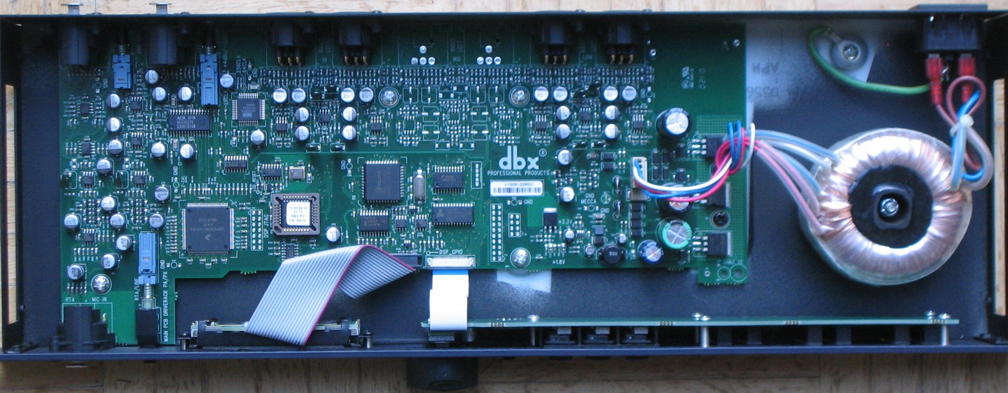

Am einfachsten wird sein, du beschaffst dir ein evaluation Board.
Da gibts ja einige im Audio-Bereich.
Schau dir doch mal z.B. so einen DSP von Behringer an, hat 3 Ins, 6 Out
so wie du es brauchst.
http://s130.photobucket.com/user/dropped99silverado/media/Avalanche/SAM_0353.png.html
Schau dir mal die Platine in der Mitte an, was ich da schonmal sehe ist
ein minimum 144 Pin Sharc-DSP, wenn nicht wahrscheinlich eher noch mehr
Pins und externe Ram-Bausteine und extern AD und DA Wandler.
Die Platine wird minimum mal 4 Layer haben.
Die Beschaffung der Bauteile sollte jetzt nicht so schwer werden.
Aber bis das alles sauber läuft ist das normalerweise ein Projekt wo
gerne mal 2-3 erfahrene ING's ein Jahr lang beschäftigt werden können.

von MaWin (Gast)
Etit-Student schrieb:
> OK, ich sehe es ein, ich schraube meine Ansprüche runter
Warum solltest du, die waren eh gering.
Stereo rein und 6 Ausgänge raus ist ein dBx driverack.
Dort natürlich professionell mit XLR.
Das Ding tut das alles
"Im DSP sollen dann 2- oder 3-Wege Stereo-Frequenzweiche,
Parametrische Equalizer, Kompressor, Limiter und
Subharmonic synthesizer implementiert werden"
aber noch viel mehr: Es schützt die Lautsprecher vor Überlastung in dem
es die Belastung mitrechnet und mit Grenzwerten je nach Lautsprecher
vergleicht.
Es misst die Anlage und den Raum in dem sie steht mit einem Messmikro
aus und passt Frequenzweiche und Filter an die Kennwerte der verwendeten
Lautsprecher automatisch an.
Genau wie du "vergessen" hast eine Laufzeitkorrektur einzuplanen, hat
auch das kleine Modell keine Laufzeitkorrektor, aber das grosse.
http://www.pfleid.de/

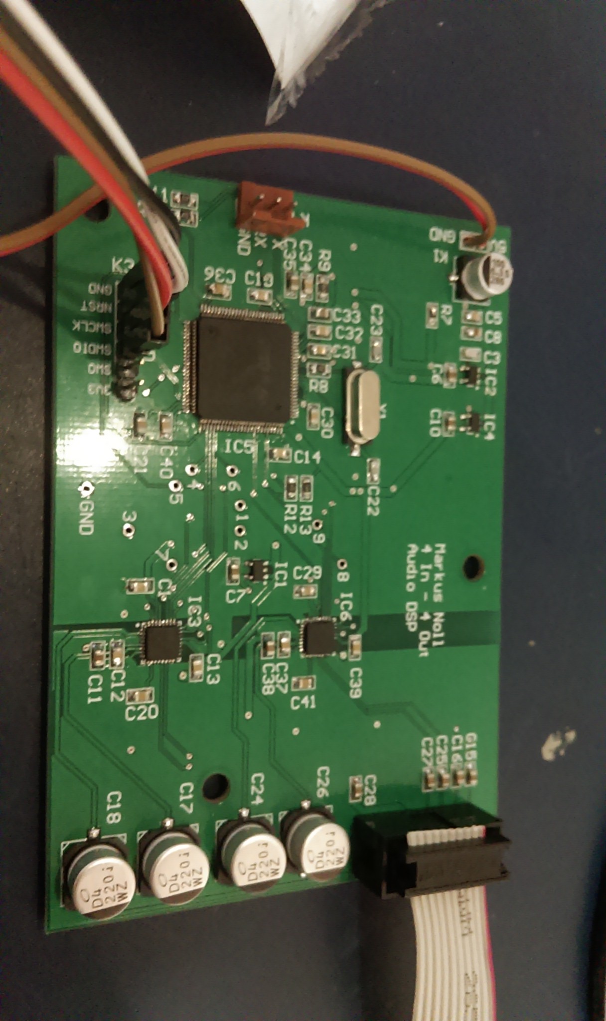

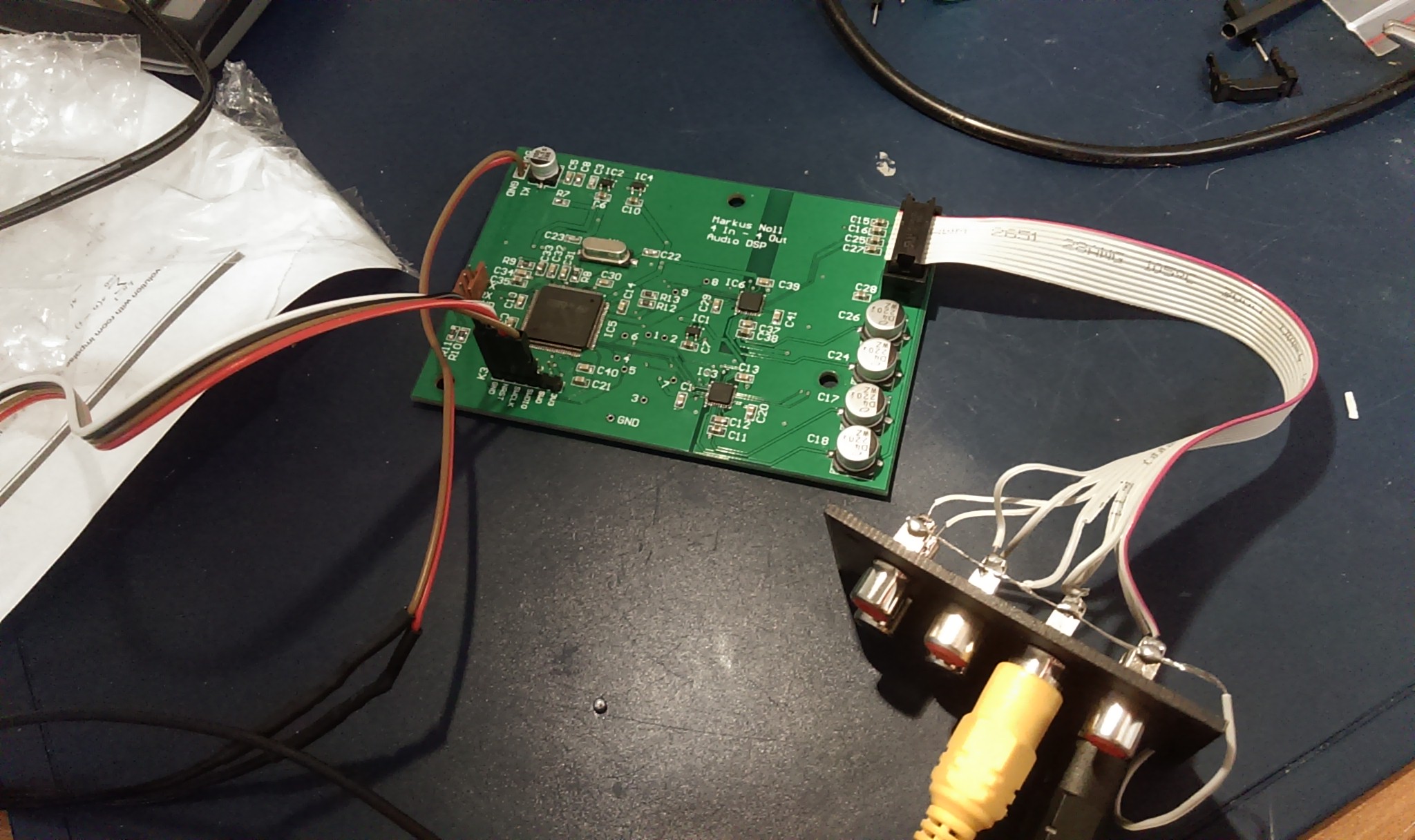

von Robert (Gast)
Also falls es wen interessiert, ich bin gerade dabei einen Audio-DSP mit
4*in und 4*out zu machen.
Das wird ein Stm32F407 und zwei SGTL5000 Codecs die Full-Duplex an den
zwei I2S Ports betrieben werden.
Kann ja dann mal berichten, bin gerade am Routen der Platine...
So wie es aussieht kommte ich sogar mit zwei Layern aus
von Robert (Gast)
kurzes Update:
Ich habe heute mal ein STM32F4 Discovery-Board genommen (mit dem
f407vgt6 drauf) und habe daran das audio-shield des teensy 3.x dran
gemacht (da ist ja ein SGTL5000) drauf.
Habe dann den Startup-Code von der Teensy-Lib genommen und für den STM
umgeschrieben.
Habe es immerhin jetzt schon soweit dass ein einfaches Audio-Loopback
funktioniert (durch den STM32 hindurch).
Wie ich das dann hinbekomme dass ich die zwei Hardware-I2S Synchron
bekomme wenn dann mal zwei von den SGTL5000 im Spiel sind... Mhhh mal
schauen...
Werde jetzt die kommende Woche hoffentlich mal dazu kommen das Board zu
machen.

von Robert (Gast)
Hallo Leute,
ich bin es mal wieder:
Platine von Elecrow ist inzwischen gekommen, habe ich natürlich sofort
bestückt.
Die gute Nachricht: Der STM ist via STLink erreichbar und lässt sich
debuggen. Auch der I2C Bus zu den Audio-Codecs scheint zu funktioniert,
zumindest läuft die Routine sauber durch ohne Fehler.
Leider hat der Code den ich für das Evaluation-Board gemacht habe, nicht
auf Anhieb funktioniert.
Ich hatte jetzt heute Abend nicht mehr viel Zeit. Ich werde aber morgen
die Platine mal mit dem Oszi unter die Lupe nehmen.
Falls sich jemand fragt wegen dem Namen auf der Platine: Ich heiße nicht
wirklich "Robert (Gast)" ;-)
Grüße
