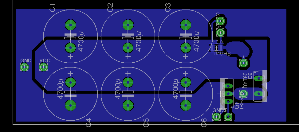

Moin,
endlich habe ich mal die Zeit gefunden, ein bisschen rumzuprobieren.
Rausgekommen ist das angehängte Layout. Das Layout ist noch nicht
fertig, es geht erstmal nur um die grundsätzliche Richtung. Die Diode
stimmt immer noch nicht, da muss ich nochmal suchen, das Gehäuse wird
aber passen. Die Diode ist so weit rechts, damit daneben Platz für einen
Kühlkörper ist. Die Platine sollte, wenn möglich, mit 35µm Kupfer
funktionieren.
Kann man das Layout so grundsätzlich gebrauchen? Über die Anschlüsse S
wird nur die Shuntspannung abgegriffen, das muss auch nicht besonders
genau sein. Sorgen macht mir die Bahn zwischen Transistor und Diode über
L-. Einerseits würde ich sie gerne dünner machen, um sie löten zu
können, andererseits muss die Wärme irgendwie weg.
Habe ich mit der Trennlinie zwischen VCC und GND nicht eine schöne
Schlitzantenne aufgebaut?
Vor die Kondensatoren soll noch eine Drossel kommen, damit der Strom in
der Zuleitung nicht zu stark und steil schwankt. Bei Reichelt gibt es
eine Ringkerndrossel, die das können sollte
(http://www.reichelt.de/Funkentstoerdrosseln-Ringkern/TLC-10A-100-/3/index.html?&ACTION=3&LA=2&ARTICLE=105605&GROUPID=3182&artnr=TLC+10A-100µ).
Laut Simulation schwankt der Strom mit Drossel 'nur' noch um etwa zwei
Ampere, ist aber annähernd sinusförmig. Bringt das was oder gibt es
bessere Lösungen? Wie befestigt man so eine Ringkerndrossel. Kann man da
eine Windung abwickeln, damit man ihn liegend befestigen kann? Die
Anschlussdrähte scheinen sonst nicht lang genug dafür zu sein.
Danke schonmal. Ich bin jetzt erstmal weg, melde mich dann aber heute
Mittag nochmal.
(Firma: www.harerod.de) Persönliche Seite #4384038
Du baust einen Abwärtswandler mit Ausgangsspannung ca. 0V.
Da gibt es Tipps für.
Eine sehr gute, von sehr vielen Quellen:
http://www.lothar-miller.de/s9y/categories/40-Layout-Schaltregler
Und EMV ist keine Esoterik, sondern Black Magic:
"Howard Johnson Handbook of Black Magic"
http://www.amazon.de/s/ref=nb_sb_ss_c_0_16/275-0478409-9328624?__mk_de_DE=%C3%85M%C3%85%C5%BD%C3%95%C3%91&url=search-alias%3Daps&field-keywords=handbook+of+black+magic&sprefix=handbook+of+black+magic%2Caps%2C247
Gast #4384060
Die Seite von Lothar habe ich schon öfter gelesen (das ist ja auch das
Standardwerk für programmierbare Logik ;-) und versucht, die Hinweise
umzusetzen. Allerdings entstehen durch das Funktionsprinzip auf der
Platine starke Stromschwankungen und durch die großen
Pufferkondensatoren ist es auch schwer, die Strompfade eng zu halten.
Deshalb die Frage, ob das so geht, oder ob man das besser machen kann.
Nach dem, was ich so gehört habe, hat EMV viel mit Erfahrung zu tun.
Deshalb frage ich nach jemandem mit Erfahrung, der einschätzen kann, ob
das so geht.

> das so geht.
Um EMV zu verstehen mußt du von Deinem DC Denken runter.
Es gibt kein reines C, kein reines L kein reines R.
Alles ist RCL nur in unterschiedlichen Gewichtungen.
Du optimierst an der völlig falschen Stelle mit den falschen Mitteln.
Was Du vorhast nennt sich Hysteresewandler.
Je kleiner die Hysteres (±50mA) um so höher Deine Schaltfrequenz.
Bei 10A also ein delta I von 1%. Warum, worum geht es Dir beim
Spulenstrom?
Gehen nicht auch 40% oder 100%
Deine gigantische Kondensatorbank bewirkt überhaupt nichts, weil nicht
viel C hilft sondern sondern ein niedrigimpedanter Pfad in einen Kerko,
der mit L gegen das Netzteil abgeblockt wird.
Das auch nur bei Gegentaktstörungen, für Gleichtaktstörungen brauchst Du
eine Common Mode Drossel.
Die 50cm Zuleitung zur Drossel ist eine ganz fantastische Antenne.
Bei der Länge eignet die sich um in einem ganz weiten Bereich
abzustrahlen.
Bei jedem Schaltvorgang speist Du Leitungs + Spulenkapazität.
Dafür setze einen Kerko an die Spulenanschlüsse Deiner Schaltung.
Je mehr C um so geringer Dein delta I in der Spule.
Je schneller der C um so weniger hochfrequente Störungen.
Dein Gate wird von irgendwas externem mit Zuleitung angesteuert.
Regeln tut das mit einem Wert der wiederum über irgendeine Zuleitung vom
Shunt kommt.
Das schwingt wie Sau.
Nochmal:
Das was Du EMV nennst, also steilflankige U + I ensteht an den
Schaltflanken. Du prügelst aber die Häufigeit der Schaltflanken rauf und
gibst denen reichlich Raum um sich auszubreiten und einen Pfad zu suchen
über den sie ihre Energie loswerden können.
Also:
F runter, delta I rauf soweit es geht.
Schaltflanken langsam machen (Gate Vorwiderstand)
Stabile Regelung bauen + Gate treiber die das Gate auch unter Kontrolle
haben. C an Spulenanschluss.
Dein Fehler:
Du definierts zuerst bunte Vorgaben und versuchst dann die EMV zu
erschlagen ohne aber zu verstehen was EMV ist.
Anders herum wird ein Schuh daraus.
Verstehe was EMV eigentlich ist und dann baue eine Schaltung die dem
Zweck der Mühe gerecht wird aber die Ursachen der Elektromagnetischen
Emmissionen soweit möglich vermeidet.
Für das verbleibende EMV Problem überlegt man sich dann ob es überhaupt
noch ein Problem ist und wie dem zu begegnen ist.
Gast #4384836
So weit klar. Mir geht es aber nicht um die Funktion der Schaltung,
sondern um die Abstrahlung. Die wird ja durch parasitäre Elemente eher
verringert, nehme ich an (Flanken werden durch Leitungskapazität und
Induktivität flacher)
Nach Berechnung im Bereich von 100 bis 1000 Hz
Deshalb die Frage mit der Ringkerndrossel. Ich will eben verhindern,
dass über die Zuleitung (Kabel) zwischen Netzteil und Schaltung ein
Rechteckstrom mit einer Amplitude von 10A fließt. Nach der
Spicesimulation komme ich mit 20mF und 77µH auf einen relativ
sinusförmigen Strom mit einer Amplitude von unter einem Ampere (bei bis
zu 1 kHz).
> abzustrahlen.
Das ist eine meiner Sorgen. Wie viel bringt verdrillen? Dass die Kabel
keine große Schleife bilden sollen, ist klar.
Das weiß ich, deshalb frage ich ja, ob und wie das geht.
Gut, danke. Ich denke aber, dass F nicht noch weiter runter geht.
Was wäre denn ein EMV-gerechteres Stromstellprinzip für induktive
Lasten? Mir fällt ansonsten nur die Stromeinstellung mit Vorwiderstand
ein.
Danke für die ausführliche Antwort.
Gast #4384861
Garnichts ist Dir klar.
Ganz grundsätzlich nicht verstanden wie eine elektromagnetische Welle
entsteht und abgestrahlt wird.
Hätte Deine Leitung + Spule keine Kapazität, dann gäbe es keinen
Srompeak beim Einschalten, kein Magnetfeld durch den Strompeak, kein
elektrisches feld und damit auch keine HF Abstrahlung.
Dieser Peak geht durch die ganze Leitung und ich sage Dir schliesse den
kurz am Anfang der Leitung.
Zusätzlich mache den peak kleiner durch langsamere Schaltzeiten.
Irgendwie kommt das aber nicht an bei Dir weil Du in irgendwelchen
irrigen Vorstellungen festhängst an die ich nicht rankomme.
Bereits vor drei Wochen habe ich Dir dieses geschrieben:
Michael K. schrieb:
> Bei ein paar 100Hz sind Störungen wohl zu vernachlässigen denn die
> entstehen an den Flanken.
> Im Schaltmoment sind die Störungen groß, aber dafür kommen die nicht oft
> und sind im Mittel wieder klein.
> Mach die Schaltflanken des Fets langsam (Gate Vorwiderstand), denn so
> selten wie der schaltet interessieren den die Schaltverluste kaum.
Gast #4384873
Danke für die Einschätzung.
Von der Ansteuerung des Transistors habe ich noch gar nichts
geschrieben. Kannst du aus dem Layout rauslesen, wie der angesteuert
wird?
Ja, und das habe ich beachtet. Ich gehe mal stark davon aus, dass du
keine Schaltzeiten im Millisekundenbereich meinst.
Dann hättest du mich einfach darauf hinweisen können, dass es dir um die
parasitäre Kapazität der Spule geht.
Gast #4384901
> wird?
Ich kann aus dem Layout herauslesen das der extern angesteuert wird,
über Leitung, Klemmen etc.
Vollkommener Müll, aber das ist Dir natürlich klar.
Wie klein verpackt hättest Du es denn gern wenn ich von parasitären
Schaltungselementen rede und davon das alles RCL ist. (Was Dir ja total
klar war ...)
Ach, was müh ich mich überhaupt ab.
Mach wie Du meinst.

Gast #4384977
freunde schrieb:
> Du verteidigts deinen Entwurf bis aufs Messer.
Kommt das hier so rüber? Das ist nicht meine Absicht. Ich habe den
Entwurf vorgestellt und frage nach Verbesserungsansätzen, weil ich mit
dem Thema nicht besonders vertraut bin.
Für mich kommt die Art, wie es gesagt wurde, nicht besonders gut an.
Beispiel die parasitären Bauelemente. Die kenne ich aus der
Hochfrequenztechnik, dass sich dadurch Eigenschaften der Bauteile
verändern. Bei hohen Frequenzen hat ein Kondensator irgendwann einen
nicht zu vernachlässigenden induktiven Anteil. Das habe ich aber als
nicht relevant angesehen, da die Schaltung von mir aus erstmal machen
kann, was sie will (das werde ich dann später merken), solange sie nicht
(bzw. nur in geringem Maße) abstrahlt.
Dann kommt ein meiner Meinung nach unfreundlicher Kommentar über meine
Unfähigkeit, wobei dann rauskommt, dass der Strompuls beim Laden des
parasitären Kondensators gemeint ist (soweit ich das zwischen den Zeilen
rauslesen konnte).
Eine kurze Antwort wie: 'Der parasitäre Kondensator der Spule erzeugt
einen kurzen hohen Stromfluss. Den musst du berücksichtigen.' hätte
gereicht und wäre deutlich effektiver gewesen.
Das Prinzip ist anscheinend nicht grundsätzlich falsch, denn soweit ich
das verstehe, kam vor dem Layout keine Kritik am Grundprinzip.
(Kritik: Freilaufdiode an die Spule, andere Diode verwenden, FET
langsamer machen). Das habe ich so weit wie möglich bedacht.
Gerade wenn der FET langsam schalten soll, verstehe ich auch nicht,
warum die Ansteuerung über ein Kabel ein Problem ist.
Für den Fall, dass das Grundprinzip (das sich aus dem Schaltplan schon
erkennen lässt) total unbrauchbar ist, habe ich auch gefragt, was den
sinnvoller wäre (um den Strom durch eine Spule zu steuern). Darauf kam
aber keine Antwort.
Zum Schluss wollte ich nur nochmal klarstellen, dass ich auf Michael
nicht 'sauer' bin oder sowas. Man weiß halt nie, mit wem man es hier zu
tun hat und ich denke, wir haben uns einfach schlecht getroffen (mir
fällt gerade kein besserer Ausdruck ein).
Ewig langer Text Ende.
