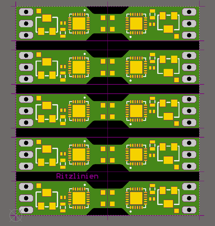

Das ist aber der genau umgekehrte Fall. Mich ärgert es auch schon lange,
dass ein Projekt nicht mehrere PCBs enthalten darf. Wenn sich die PCBs
auf einem gemeinsamen Nutzen befinden dürfen, kann man sie zumindest
logisch durch Fräsungen o.ä. teilen. Ich hatte neulich für eine paar
Testplatinen eine Leiterplatte mit perforierten Sollbruchstellen
hergestellt, was prächtig funktionierte.

Ein PCB ist logisch und ok, wenn man einen Kombinutzen erstellen will,
kann man das machen, dazu braucht man nur ein neues Projekt aufmachen,
dort ein PCB erstellen und in diesem kann man nun unter Place-> Embedded
Board Array/Panelize einen Mehrfachnutzen erstellen. Vorteil davon: Ich
muss das nur einmal machen, ändere ich das Layout einer Einzelplatine
muss ich die Nutzendaten nur neu generieren, die Aktualisierungen pflegt
Altium dann selbst ein.

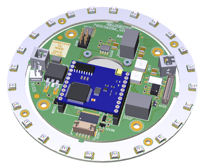

Eine andere Möglichkeit ist, die beiden Platinen als Einheit zu
fertigen, das ist aber nur selten praktikabel (ich hab das bisher nur
einmal gemacht, als ich einen LED Ring und darin die zugehörige
Ansteuerplatine in dessen Mitte gebaut habe). Das ist allerdings nicht
ganz so einfach und mich hat es einige Mühe gekostet, die Fräsungen da
einzubringen. (Bild anbei wie so etwas aussehen kann). Außerdem sollte
man der Übersichtlichkeit habler unterschiedliche Designatorenkreise
verwenden, ich hab für den Ring z.B. Die Designatoren bei 1 beginnen
lassen, bei der Steuerplatine bei 100, so kann man in der
Bestückungsliste unterschieden, was wozu gehört.

Es ist durchaus möglich auch in EINEM Projekt mehrere PCBs zu haben,
beim Forward annotieren (Update PCB) ist es dann nötig anzugeben, in
welcehs PCB Du Annotieren möchtest.
Das geht auch ohne neues Projekt. Du kannst den Nutzen im gleichen
Projekt erstellen, was auch Sinn macht da der Nutzen evtl. ja zum
Projekt gehört (Nutzengestaltung des Projekts). Das ist aufgrund meiner
obigen Aussage auch logisch dass das gehen muss.
