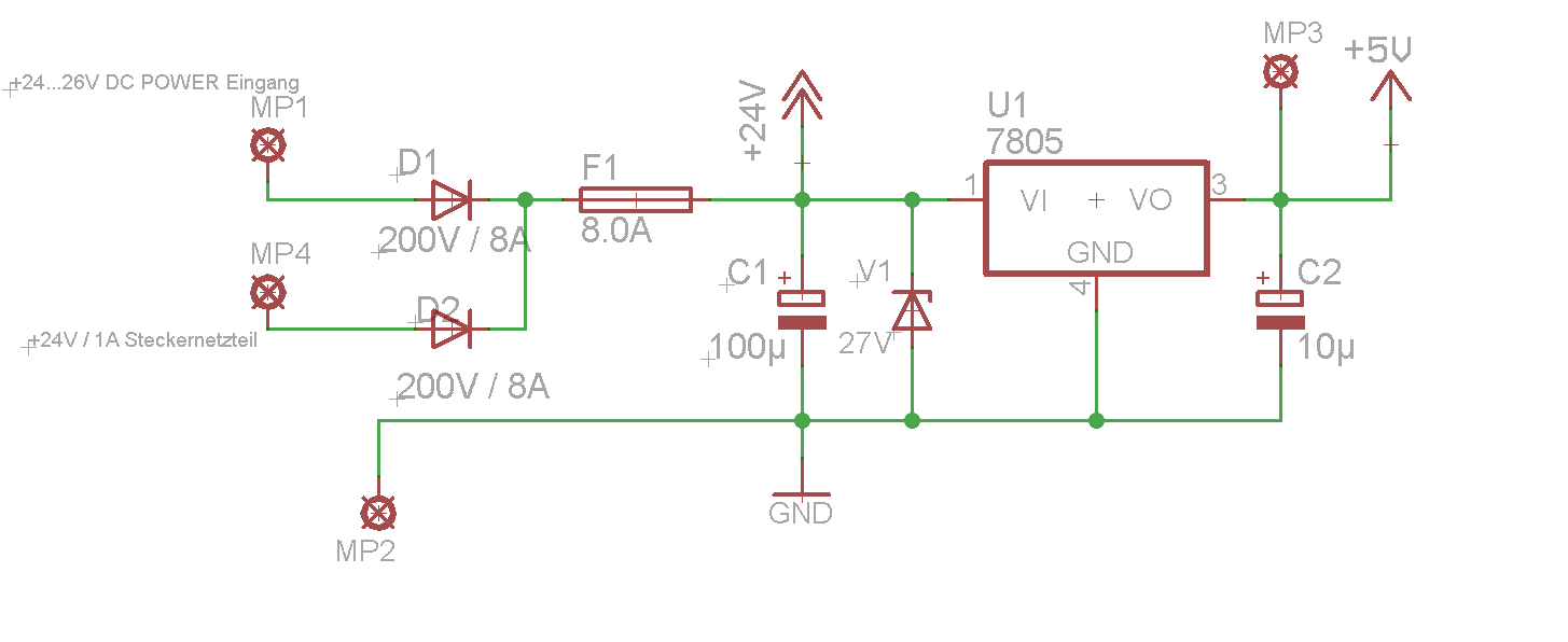

Als nächstes hab ich mir überlegt ob es evtl. möglich wäre eine zweite
Spannungsversorgung (zbsp. billiges steckernetzteil 24V/1A) parallel mit
dioden mit an die Stromversorung der LED-Lampe bzw. Platine ranzuhängen
(Wie in Bild 1).
Sobald der µc die LED's anschalten will, wird zuerst über einen Ausgang
ein relais geschalten, welches das Power-Netzteil einschaltet. Und
danach dann die LED's.
Guter ansatz? Bessere vorschläge?
> (Wie in Bild 1).
Wieso willst du dein "Powernetzteil" an den Spannungsregler der Platine
hängen?
-> Da dieser ja nur für die LED benötigt wird, könntest du diese schon
per Relais an- und abschalten, aber dann direkt zur Konstantstromquelle
der LED, und nicht über dem Linearregler. Hast du die Verlustleistung,
welche über dem Linearregler auftreten würde, berechnet?
mfg
Die Zenerdiode 27V für 8A dürfte von der Größe auch nicht von schlechten
Eltern sein. Gut dass da 100µF zur Glättung parallel liegen ;-(
Und selbst D1/D2 brauchen einen Kühlkörper.
stp schrieb:
> (Wie in Bild 1).
> hängen? -> Da dieser ja nur für die LED benötigt wird, könntest du diese
> schon per Relais an- und abschalten, aber dann direkt zur
> Konstantstromquelle der LED, und nicht über dem Linearregler. Hast du
> die Verlustleistung, welche über dem Linearregler auftreten würde,
> berechnet?
> mfg
Da die LEDs an die Platine angeschlossen werden. Auf der platine
befinden sich die konstantstromquellen. Diese werden von einem
microcontroller gesteuert. Bei der umschaltung von der leistungsarmen
zur starken sollte deswegen auch keine spannungsunterbrechung
stattfinden.
W.A. schrieb:
Ok stimmt aber mit 10uf müsste es ok sein oder? Ist ja nur für den
überspannungsschutz.
Danke bisher
