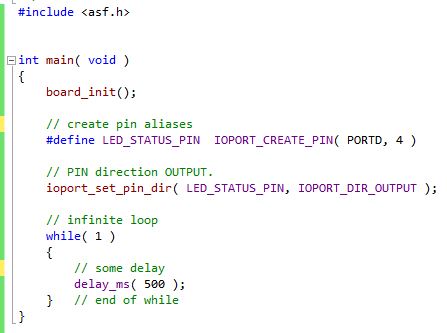

hallo,
seit kurzem kann ich praktisch keinen Code mehr in Atmel Studio 7
compilieren. Selbst bei ganz einfachen Dingen. Ich habe ein neues ASF
Projekt für den Arduino DUE angelegt und nur einen Alias auf einen
Portpin gesetzt. Fehlermeldung: 'IOPORT_PORTD' undeclared (first use in
this function)
Hier der ganze Code:
#include <asf.h>
int main( void )
  board_init();
  // Insert application code here, after the board has been initialized.
  // create pin aliases
  #define LED_STATUS_PIN  IOPORT_CREATE_PIN( PORTD, 4 )
  // PIN direction OUTPUT.
  ioport_set_pin_dir( LED_STATUS_PIN, IOPORT_DIR_OUTPUT );
  // infinite loop
  while( 1 )
    // some delay
    delay_ms( 500 );
  }   // end of while
Kann mir jemand weiterhelfen. Eigentlich ging das schon mal bei mir!
OP

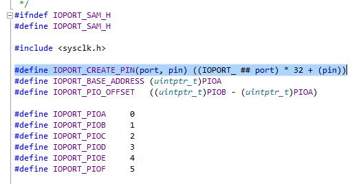

Die Fehlermeldung kommt von der ioport_pio.h. Sobald ich in der main()
die Zeile drin habe, kann ich den Code nicht mehr compilieren. Ich hatte
schon vermutet, daß irgendwas in meiner Datei ioport_pio.h nicht passt.
Allerdings habe ich mir schon gerade die neueste Version von Atmel
Studio neu installiert und ein komplett neues Projekt aufgesetzt. (ASF
Board Projekt und Arduino DUE ausgewählt)

Ventil schrieb:
> Es gibt doch im ganzen Programm keine Zeile mit 'IOPORT_PORTD'.
Die wird vom als Screenshot geposteten Macro IPORT_CREATE_PIN erzeugt.
Und das ist das ominöse Macro:
#define IOPORT_CREATE_PIN(port, pin) ((IOPORT_ ## port) * 32 + (pin))
Das Resultat ist dann
#define LED_STATUS_PIN ((IOPORT_PORTD) * 32 + (4))
In deinem Screenshot stehen doch die verfügbare Porte drinne.
Da ist kein PORTD dabei, sondern nur PIOA bis PIOF
Also, schreib
// create pin alias
#define LED_STATUS_PIN IOPORT_CREATE_PIN(PIOD, 4)
und gut is.
