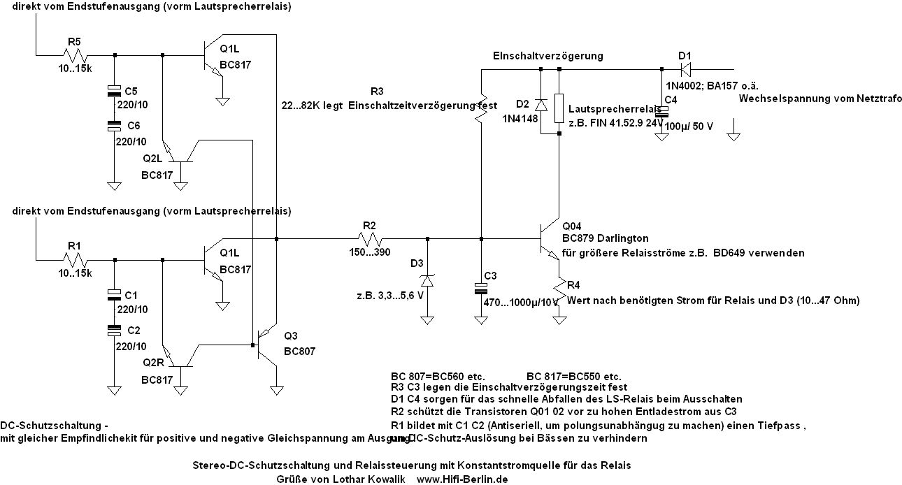

ich habe mir einen kleinen Verstärker und Lautsprecher gebaut. Da mich
das einiges an Zeit und Geld gekostet hat, möchte ich es vor
Fehlbedienungen (Denkbar wären Idioten ohne Gehör und Kinder) schützen.
Ich habe bereits recherchiert und komme auf diese typischen
Relais-Schaltungen zum DC-Schutz. Nun bin ich im Analogbereich Anfänger
und habe da ein paar Fragen:
Verstehe ich es richtig, dass dieser Schaltungstyp hauptsächlich vor
einem defekten Verstärker schützt (neben dem Ein-/Ausschalt-"Plopp")?
Verbleibt damit nicht noch die relevante Gefahr des "zu weit
Aufdrehens"? Kann das auch unbeabsichtigt passieren (sprich: Man hört es
nicht)? Mein Verstärker hat leider etwas mehr Leistung als der
Lautsprecher (insbesondere der Hochtöner) verkraften würde. Der Eingang
des Verstärkers wird von einem Raspberry Pi mit HifiBerry gespeist- ihn
müsste ich softwareseitig eigentlich beschränken können.
Was würdet ihr da vorsehen?

#4357574
Ja
Der beste Schutz ist natürlich ein Lautsprecher, der die volle Leistung
des übersteuerten Verstärkers verkraftet.
In jedem Falle solltest Du den Hochtöner schützen, da der nur einen
Bruchteil der Boxenleistung verträgt, oft nur so um die 2W. Hier hilft
die in Reihe geschaltete Glühbirne, die aufgrund der Kaltleiterwirkung
den Strom begrenzt.
#4357583
Ja, die soll nur die LS vor Gleichspannung (Transistor ist durchlegiert)
schützen.
Schutzschaltungen für die Endstufe messen den Strom direkt am
Emitterwiderstand des Endtransistors und regeln sofort an dessen Basis
ab. Nur so reagieren sie schnell genug, z.B. auf einen Kurzschluß am
Ausgang (Litzen berühren sich), damit der Transistor überlebt.
Oft wird dabei auch die Lastimpedanz berücksichtigt, d.h. bei zu
niederohmigem LS wird schon deutlich vor dem Maximalstrom abgeregelt, um
den secondary breakdown zu vermeiden.

#4357592
schau Dir mal den UPC1237 an. Gegen zu weites aufdrehen der Anlage hilft
der aber auch nichts.
Der Hochtöner ist tatsächlich das empfindlichste Teil einer
Lautsprecherbox.
Im Gegensatz zur allgemeinen Auffassung geht der Hochtöner aber meist
dadurch kaputt, daß ein zu schwacher Verstärker in die Begrenzung
gefahren wird. Da hilf dann die schon erwähnte Glühlampe in Reihe zum
Hochtöner.
Der umgekehrte Fall, nämlich ein zu starker Verstärker ist für den
Hochtöner meist das gesündere.

Gast #4357611
Ja.
Der Verstärker wird durch das Relais nicht vor Kurzschluss, Überlast und
daraus folgender Überhitzung geschützt.
Dafür braucht es andere Massnahmen (Feinsicherung,
Strombegrenzungsschaltung, Kühlkörpertemperaturthermoschalter,
Trafo-thermiosicherung wären üblich).
Hier Verstärker- und Lautspürecherschutzschaltungen:
 http://www.angelfire.com/sd/paulkemble/sound7.html (Schutzschaltungen)
 http://sound.westhost.com/project33.htm (Lautsprecherschutzschaltungen)
 http://www.audiocreativ.com/Download/D-10-V.pdf
(Lautsprecherschutzschaltung)
 http://www.mikrocontroller.net/attachment/204363/dcschutz2stereogh5.jpg
 https://374ef7a1-a-62cb3a1a-s-sites.googlegroups.com/site/quasisdiyaudiosite/dcdetectschematic.pdf
#4357641

Gast #4358507
Aus meiner Erfahrung als Radio- und Fernsehtechniker sage ich daß gerade
ein zu leistungsfähiger Verstärker die Lautsprecher schnell und sicher
zerstört.
Solange sich "Der Knopf" noch weiter drehen läßt wird irgendwann auch
einmal daran gedreht.
Die Mittel- und Hochtöner waren sehr selten beschädigt, vielleicht 2 bis
5% der Fälle. Hier muß schon eine Weile lang viel Leistung kommen bis
diese sich überhitzen.
Zerstört hat es praktisch immer die Tieftöner. Bei diesen schlägt die
Schwingspule beim ersten größeren Impuls an den Anschlag und ist sofort
verformt oder klemmt sich ganz fest.
Die universelle Lösung sind PA-Lautsprecher die mehr Leistung verkraften
als der Verstärker liefern kann. Hart aufgehängte Tieftöner mit großer
Schwingspule und Hochtöner die mit PTCs vor Überlast geschützt sind.
Bei Komplettsystemen wo Verstärker und Lautsprecher fest verbunden sind
bietet sich noch eine aktive Lösung an:
Hier wird die Spannung vom Verstärkerausgang gefiltert und
gleichgerichtet. Bei zu hoher Spannung wird ein MOSFET leitend der den
Verstärkereingang kurzschließt und damit die Ausgangsleistung begrenzt.
Diese Schutzschaltung sollte zwei Zweige haben.
Im ersten wird die Ausgangsspannung breitbandig oder mit Höhenanhebung
gemessen und ein langsamer Mittelwert (Zeitkonstante mehrere Sekunden)
gebildet. Dieser Zweig schützt vor thermischer Überlastung der
Lautsprecher.
Im zweiten wird die Spannung durch einen Tiefpaß ( so um die 50 Hz)
gefiltert und unverzögert die Verstärkerleistung begrenzt. Dieser Zweig
schützt den Tieftöner vor zuviel Hub.

> DC-Schutz: Ich persönlich bin kein großer Fan von Relais. Zum einen
> Aufgrund der Elektromechanik, zum anderen sind Relais, die 40-100 VDC
> bei einigen Ampere wirklich trennen können groß und teuer.
Wirklich? In allen meinen PAs sind Relais verbaut... ;-)
> Ich finde
> eine Feinsicherung in den Verstärkerversorgungen und ein Triac am
> Ausgang wesentlich eleganter.
Solange beide Feinsicherungen gleichzeitig auslösen geht das halbwegs
gut. Löst nur eine aus, ist Ende im Gelände. Andererseits ist eine
Feinsicherung noch am überlegen ob sie eventuell auslösen soll oder
nicht, da sind die armen Transistoren schon gestorben und wieder kalt
Also, gegen Kurzschluss und Plopp gibt es bewährte Schaltungen, die
schützen dann auch gegen DC am Ausgang. Gegen Clipping gibt es Ohren und
einen Limitter und gegen den Rest Aluhüte ;-)
