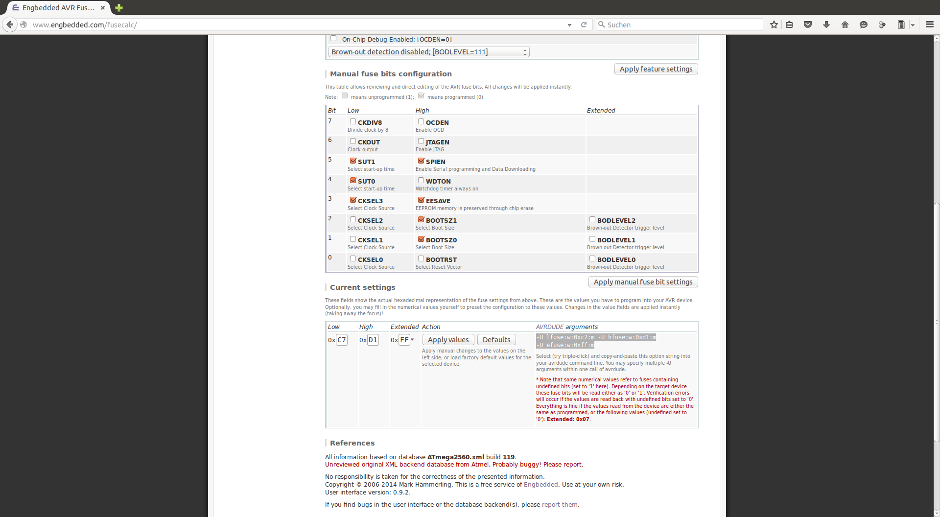

von Jonas Wühr (Gast)
Hier sind die neuen Fuses.
von Felix A. (madifaxle)
Verwunderlich (und deshalb vermutete ich die Taktfrequenz) ist, dass bei
2MHz alles geht und bei 16MHz die PWM nicht. In der Software etwas
geändert? Oder ist die JTAG-Fuse (so es die denn gibt) gesetzt?
