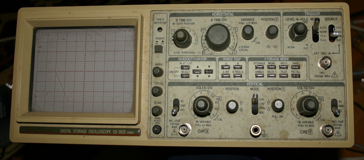

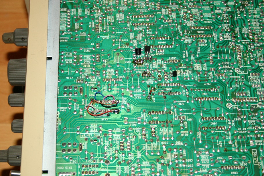

Servus,
ich hätte hier das oben genannte Oszi abzugeben.
In unregelmäßigen Abständen gab es immer wieder Probleme mit dem
Horizontal Ablenkgenerator. (Transistor defekt/74LSXXX defekt oder
beides) Meist trat der Fehler auf wenn im Storage Modus für längere Zeit
(Minuten) ein Standbild angezeigt wurde.
Die ewige Fehlersuche und Reparatur bin ich mittlerweile leid, so dass
jetzt ein neues Oszi her musste.
Das Teil wurde, wie gesagt, öfter repariert und ist daher dezent
verbastelt. (siehe Foto) Nichts was sich nicht rückgängig machen ließe.

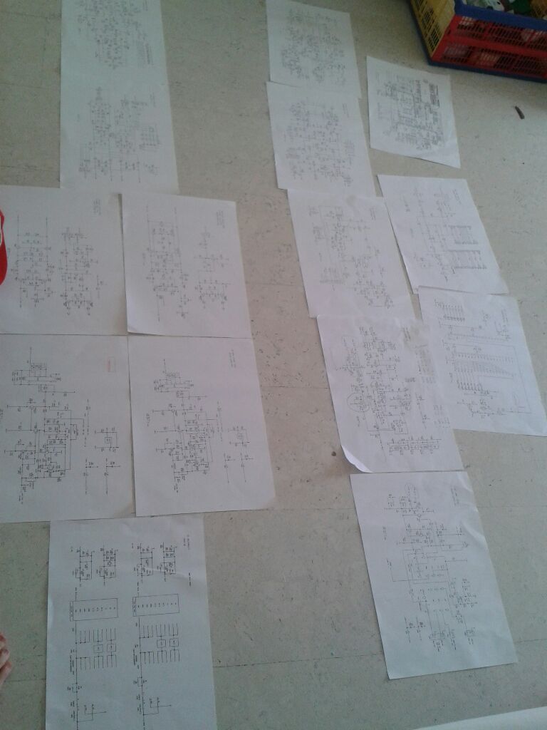

Schaltpläne gibt es im Netz oder, bei Bedarf, auch per Mail.
Falls sich jemand damit befassen möchte.
Abholung kostenlos im Raum Halle/Leipzig oder Versand gegen Porto +
kleine Aufwandsentschädigung.
Grüße Oliver

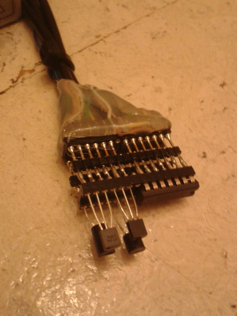

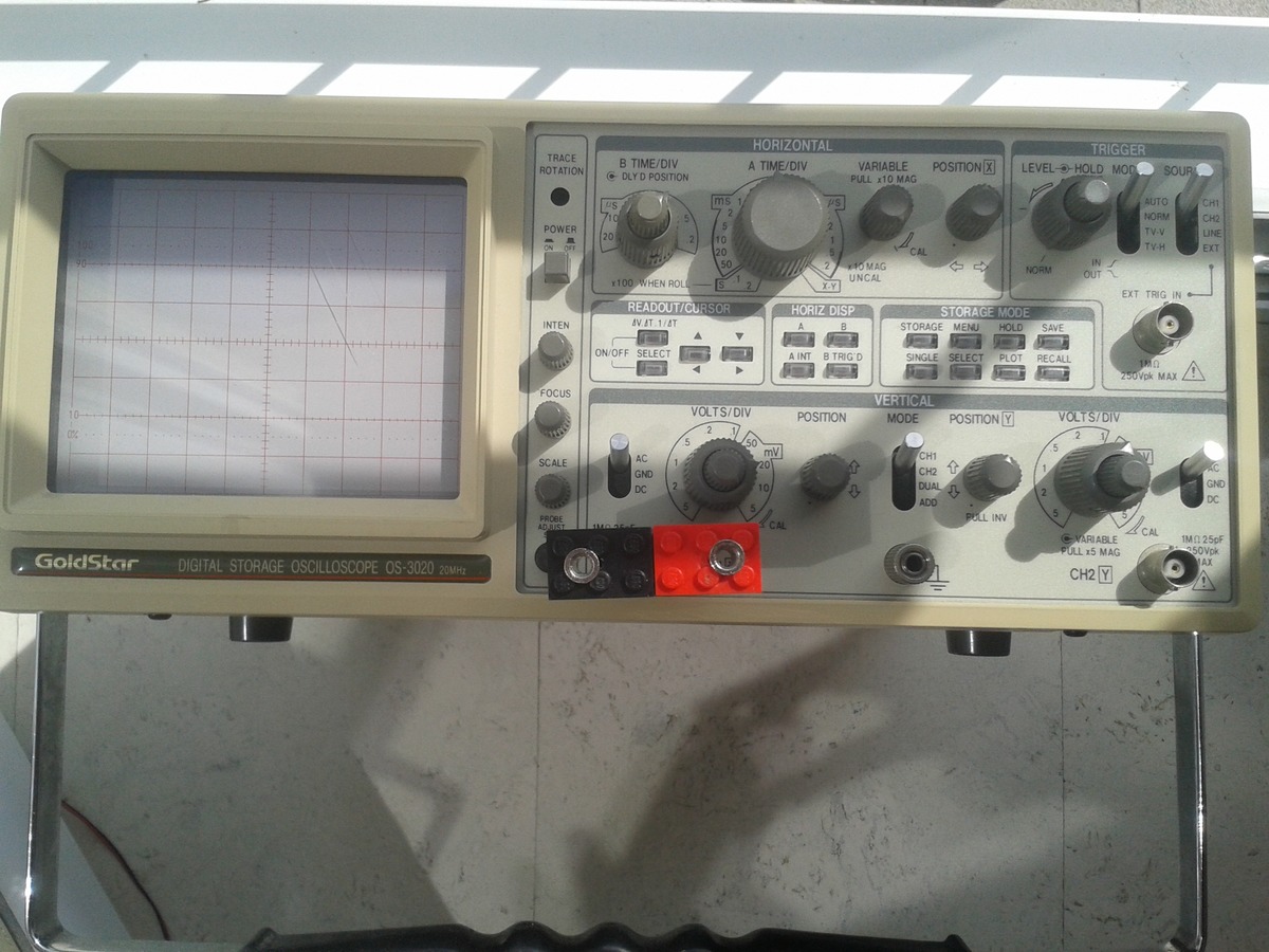

also das Oszi läuft erst mal wieder.
Ich hab mir die Teile, die kaputt gehen sollen, jetzt mit Kabeln so
gesockelt, dass ein Austausch schnell erledigt ist.
Bisher ist mal alles in Ordnung.

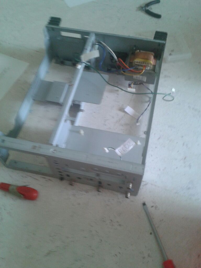

Ansonsten ist das Oszi etwas blöd zum auseinander bauen. Bei einem
Steckverbinder kann man das Kabel nicht mehr lösen, wenn es einmal
steckt. So Art Federklemmen ohne Öffner. Naja irgendwann ist das
Flachbandkabel gebrochen und hat jetzt normale Stift- und
Buchsenleisten.

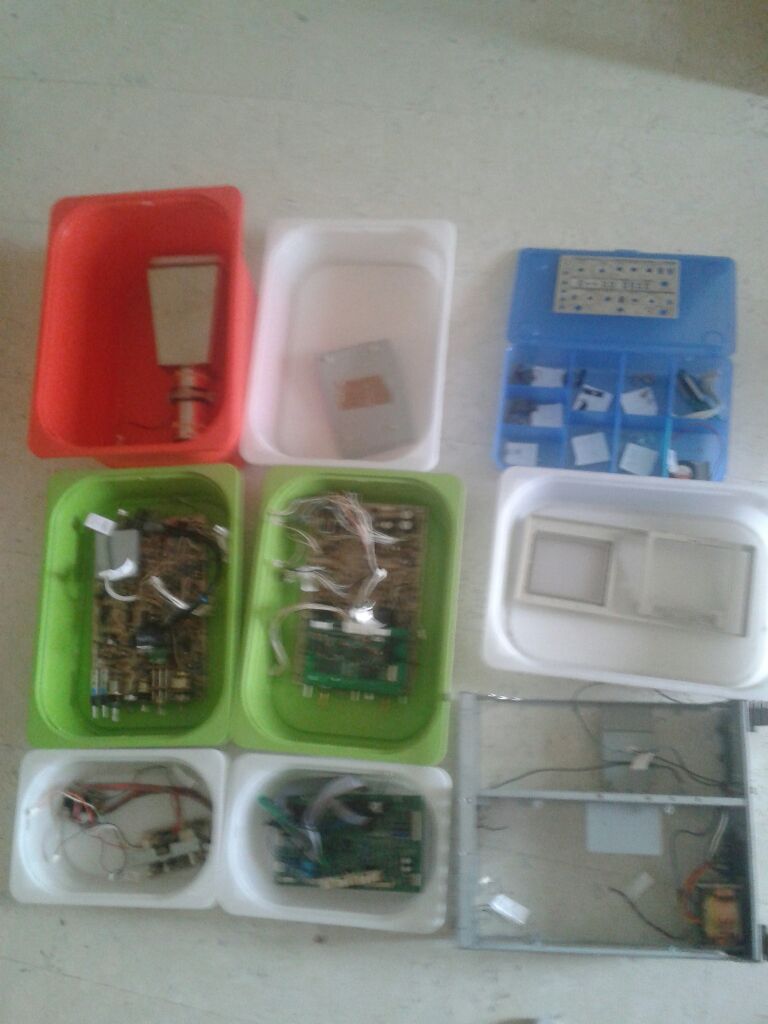

Dann hab ich das Gerät noch komplett zerlegt und gereinigt. Durch den
Lärmmacher äh Lüfter ist das Oszi ein ordentlicher Staubfänger.
Dem seriellen Port konnte ich bis jetzt noch nichts entlocken, hab ich
aber auch nur schnell probiert.
Gruß Jonas

Wegstaben V. schrieb:
> Was war denn defekt?
Ich hab an dem Oszi nur ein bisschen gemessen und es sah alles OK aus.
Nachdem ich die Teile getauscht hab lief es wieder.
Kann aber gut dein, dass der Fehler bei mir auch noch kommt. Hab es noch
nicht so intensiv benutzt.
Gruß Jonas

schön eine Rückmeldung zu lesen und noch schöner dass das Teil wieder
tut.
Die Idee mit dem Verlängerungskabel find ich gut. Das auseinander bauen
war wirklich ein Graus. Daher auch die Transistoren auf der Lötseite.
dann noch viel Freude mit dem Gerät und nicht zu lange auf's Standbild
gucken ;-).
Grüße Oliver
