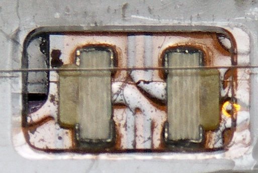

Kennt jemand diese Bauform?
Die LEDs stammen aus der Displaybeleuchtung eines Smartphones, der
emitierende Teil ist das seitliche gelbliche Anhängsel.
Eine ersatzweise eingelötete 0805er zieht den Strom für sich alleine,
die restlichen bleiben dunkel.
Eine 0805 hat ca. 4fache Fläche.
Das sind sogenannte "Side-LED".
Das hat aber wohl bestimmt nix mit der Bauform zu tun, sondern eher mit
der LED-Farbe?  Oder du hast beim Einlöten noch einen fehler gemacht und
z.B. irgend wo einen Kurzschluss verursacht.
Welche Farbe haben die eingebauten LED - evtl. weiß?
Messe mal mit einem Multimeter die Flußspannung über die LED.
Welche Farbe hast du eingelötet?
Also ist die Bauform deutlich kleiner, z.B. 0603 oder noch kleiner 0402.
Nimm eine Schiebelehre und bestimme zumindest du Länge, am besten mit
Lupe. Gruß Öletronika
