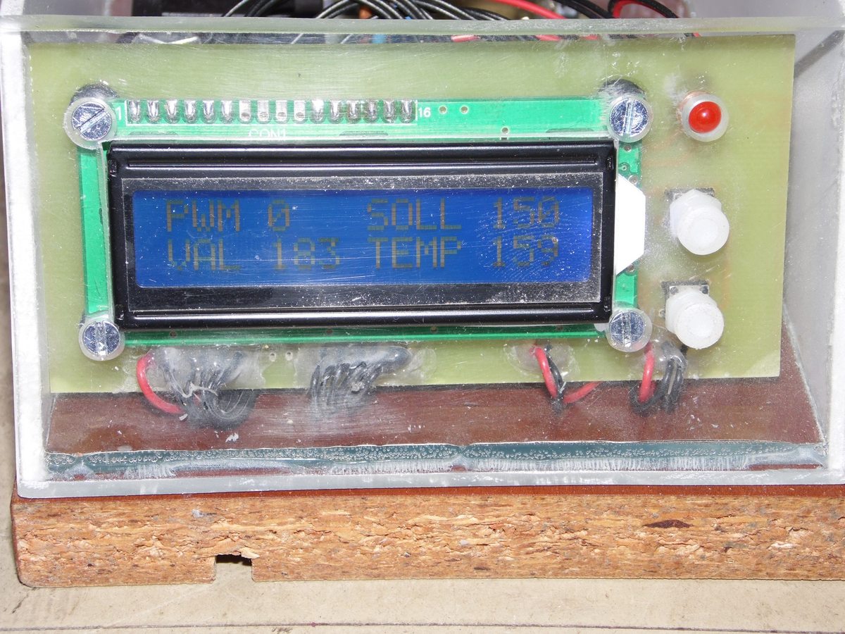

Hier mal mein letztes Projekt, eine unversell einzusetzende
Thermosteuerung. Das Projekt basiert auf dem Lamitatorregelung von
Thomas Pfeifer, welche er ebenfalls auch für den Reflowofen verwendet
hat. Ich habe die Steuerung ein wenig modifiziert, was einen deutlich
universelleren Einsatz erlaubt. Man kann jetzt eine Temperatur auch
während des Betriebes einstelle und sieht auch ohne Verbindung zum PC

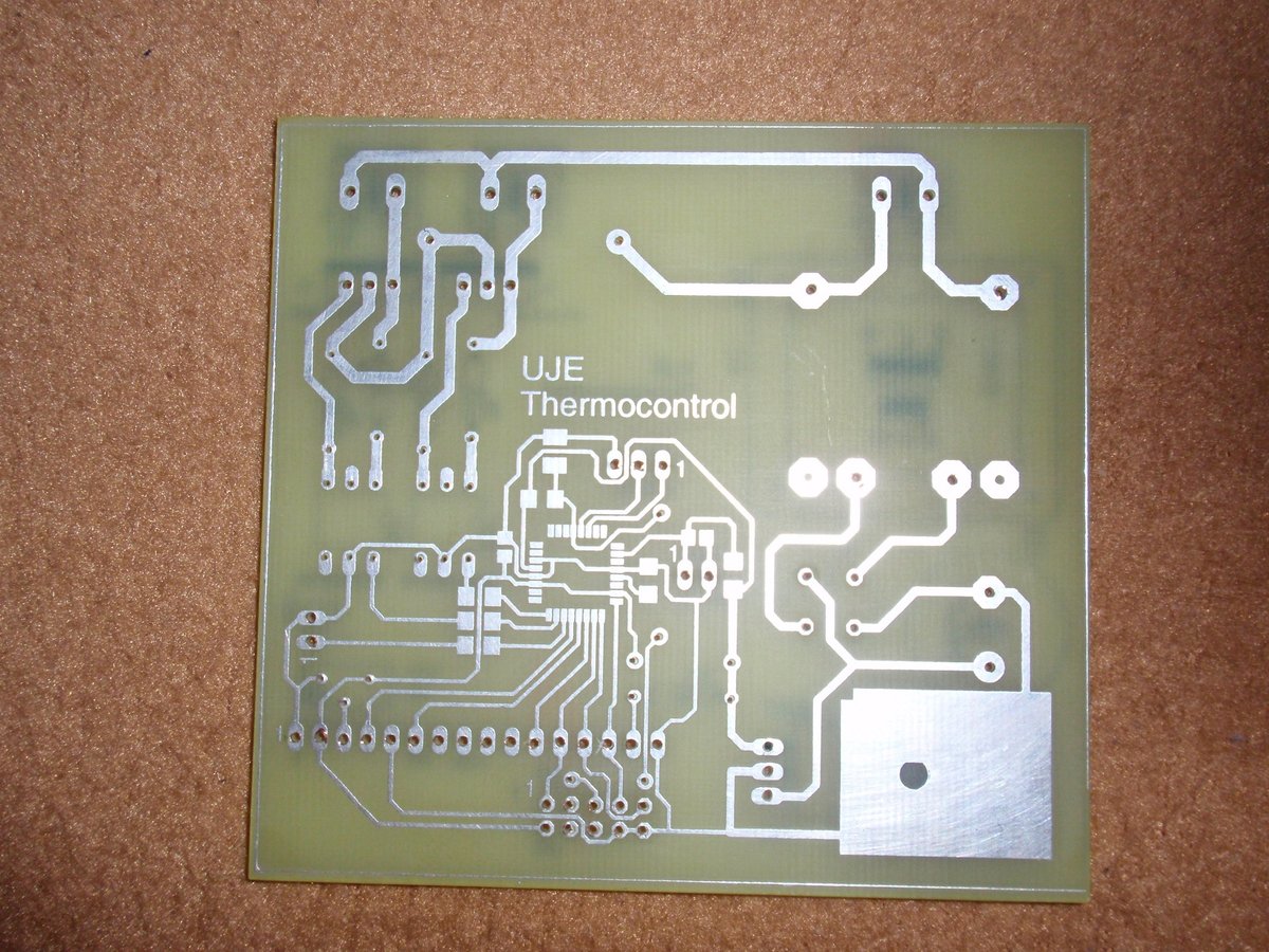

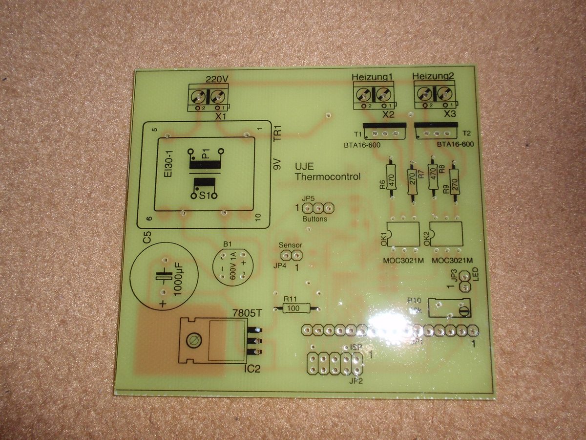

welche Temperatur gerade anliegt. Für die etwas ungeübteren Bastler habe
ich die Schaltpläne, Platinen, den Quellcode sowie das Hexfile mit
eingestellt. Wer das Hexfile direkt verwendet sollte sich darüber im
klaren sein, das die Temperatur nicht ganz korrekt sein wird. Dies
liegt, wie bei Thomas Pfeifer schon beschrieben, am Sensor (1N4148)
welcher zu kalibrieren ist, dazu müssen im Quellcode die ADC Werte bei
Zimmertemperatur und einer zweiten möglichst hoch liegenden Temperatur
im Quellcode an zwei Stellen eingetragen werden.

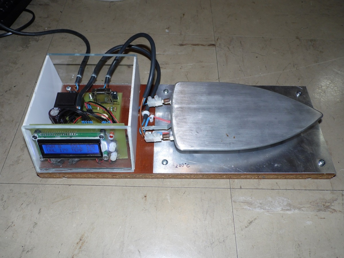

Die hier vorgestellte Steuerung wird hier am Beispiel eines
"Kleinlötgerätes" für kleinere SMD-Platinen verwendet. Andere
Anwendungen sind ohne Probleme zu realisieren. Limitierend wirken nur
die Triacs welche einen Kühlkörper haben sollten. Viel Spaß beim
Nachbau.

Oh, noch eines: die Kunststoffhülsen der Lüsterklemmen am Heizer könnte
man noch entfernen, die fangen sonst evtl. an, zu schmelzen.
