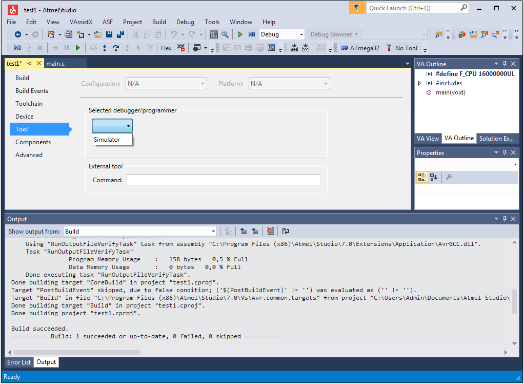

In der kurzgehaltenen Anleitung vom Programmer steht drin dass er STK500
Version 2 verwendet.
Ich glaube er wird nicht erkannt, sonst müsste der Programmer doch unter
Tools aufgelistet sein oder?. Kenne mich wie gesagt noch nicht so gut
aus. Habe einen Screenshot gemacht.

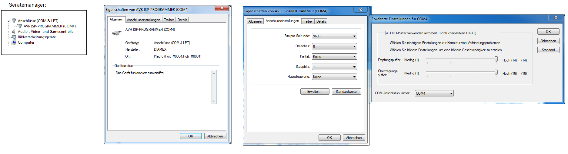

Ja, sollte er. Der von dir installierte treiber ist der richtige? Als
was wird er im Gerätemanager angezeigt?
Und was sagt das Kommandozeilentool von Atmel Studio (atbackend), wenn
du damit auf den nachbau losgehst? Probier auch mal verschiedene
programmer durch, die atbackend kennt, ich glaube, viele davon verwenden
das stk500v2-protokoll.
Vielen Dank für deine Hilfe.
Der Treiber ist der richtige, ja. Wird auch Korrekt im Gerätemanager
angezeigt. Ich weiß nicht ob es man vielleicht noch etwas bei den
Anschlusseinstellungen ändern muss. (siehe Bild) Habe bisher alles
unverändert gelassen.
