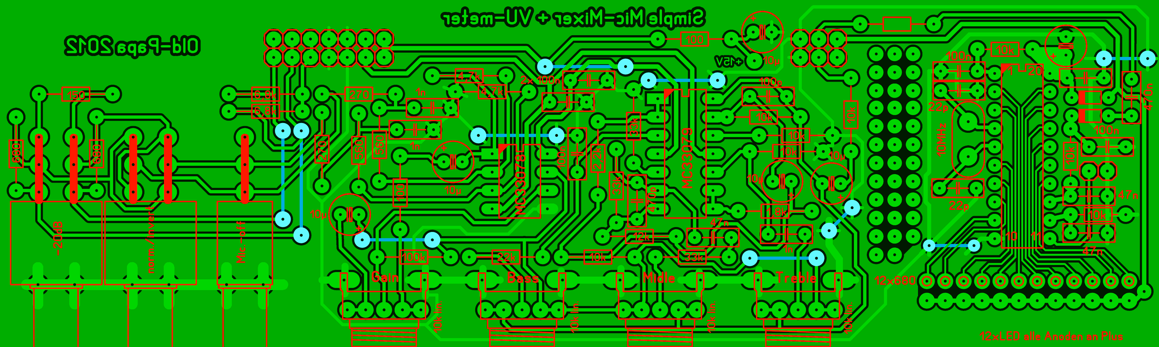

ich habe folgendes Problem:
Ich arbeite seit kurzer Zeit mit Sprint-Layout. Nun habe ich ein Layout
erstellt, welches ich mit Automasse füllen möchte. Nun habe ich
Bauelemente, die mit einem Anschluss an der Masse hängen sollen. Mit der
Einstellung "Abstand zur Automasse" kann ich die Anschlüsse auf Masse
legen, indem ich einfach 0 als Abstand wähle. Jedoch gelingt mir das
nur, indem ich das Bauteil auflöse, die Gruppierung entferne und dann
das entsprechende Lötauge mit Abstand 0 versehe. Tu ich das nicht, sind
alle Anschlüsse auf Masse, grrr.
Gibt es da denn nichts einfacheres?
Gruß Löt
Gast #4359557

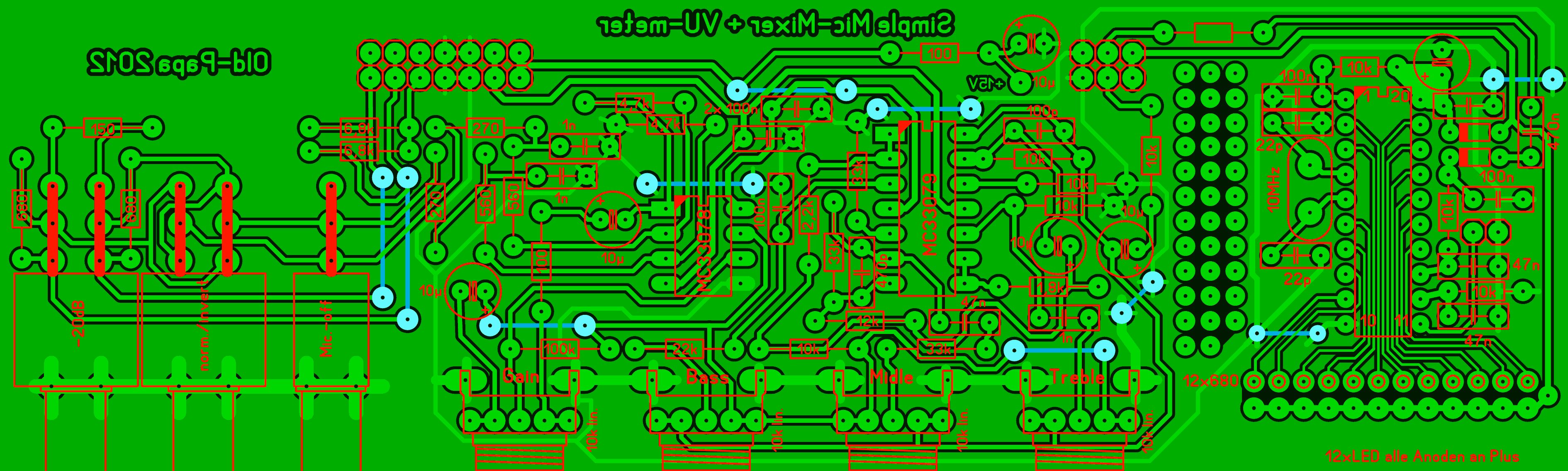

Ich habe mir angewöhnt, nur eine zusätzliche kurze Leiterbahn als Kreuz
über das Pad zu legen. So habe ich ausreichend Massekontakt und dennoch
wird nicht soviel Wärme beim Löten entzogen.
Anbei ein Beispiel (einfacher Mixer)
Old-Papa

geht das nicht auch im dem man die entsprechende Stelle (Lötauge)
auswählt und ein Häckchen bei Thermal Pad setzt?

@bernte,
"Thermalpad"? Habe ich da was in Sprint verpennt?
Old-Papa
Gast #4360996
@Old Papa
ist schon seit einigen Versionen fester Bestandteil
ich würde mal sagen nicht verpennt sondern schlichtweg übersehen
ist unscheinbar aber beim Arbeiten mit AutoMasse wird dadurch vieles
einfacher ;-)
