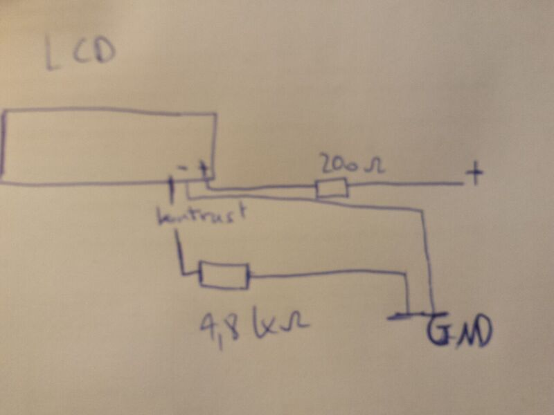

Hallo guten Tag,
an meinem AVR 8515 ist ein LCD AV1624 angeschlossen.
Dazu sind noch 4 LEDs angeschlossen.
Werden diese LEDs angeschaltet wird die Anzeige Schwächer.
Kommt dann weniger Strom zum LCD?
Wie kann man dieses Problem lösen?
Ich habe das noch nie gemacht. Vielleicht muss man Transistoren
einsetzen oder irgendeinen Regler.
Vielleicht kennt sich ja jemand aus !
freundliche Grüße

Doch, aber dazu brauchen wir einen GESCHEITEN Schaltplan deines GESAMTEN
Boards. Der Anschluss des LCD reicht nicht. Wie sieht die
Stromversorgung deines Boards aus?
würfelork schrieb:
> Danke für die vielen Antworten!
> Ja ich habe schon Vorwiderstände ,
> da ich sowieso die
> Grüne , Weiße , Rote und Gelbe LED
> in ihrer Leuchtkraft einschränken möchte.
> Jetzt erstmal im Anhang ein kleiner Schaltplan als PNG.
Ähm.
Den Eingang für die Kontrastspannung mittels 4k7 Widerstand einfach
gegen Masse schalten ist aber auch nicht der Weisheit letzter Schluss.
Der entsprechende Pin am LCD ist ein Eingang.
Dort willst du eine entsprechende Kontrastspannung anlegen. Die du zb
mit einem Poti als Spannungsteiler verschaltet erzeugst.
Und dann gibt es auch noch die Möglichkeit eines Programmproblems. Wenn
du mit dem Einschalten einer oder mehrerer LED in deinem Programm in
einen Modus wechselst, in dem das LCD ständig gelöscht und neu
beschrieben wird, dann wird die Anzeige scheinbar auch 'schwächer'.
@ Karl Heinz (kbuchegg) (Moderator)
Doch.
Nein. Es ist der Fußpunkt des internen Spannungsteilers.
http://elm-chan.org/docs/lcd/lcd3v.html
Nein. Darum ist er übliche Poti-Spannungsteiler mit VCC/GND FALSCH! Bzw.
er verschwendet Strom.
> Doch.
Das sollte man dann vielleicht auch dem Hersteller mitteilen, der in
seinem Datenblatt einen Spannungsteiler einzeichnet.
http://www.david-elektronik.at/app/download/11909119522/LCD+16X2.pdf?t=1447269675
