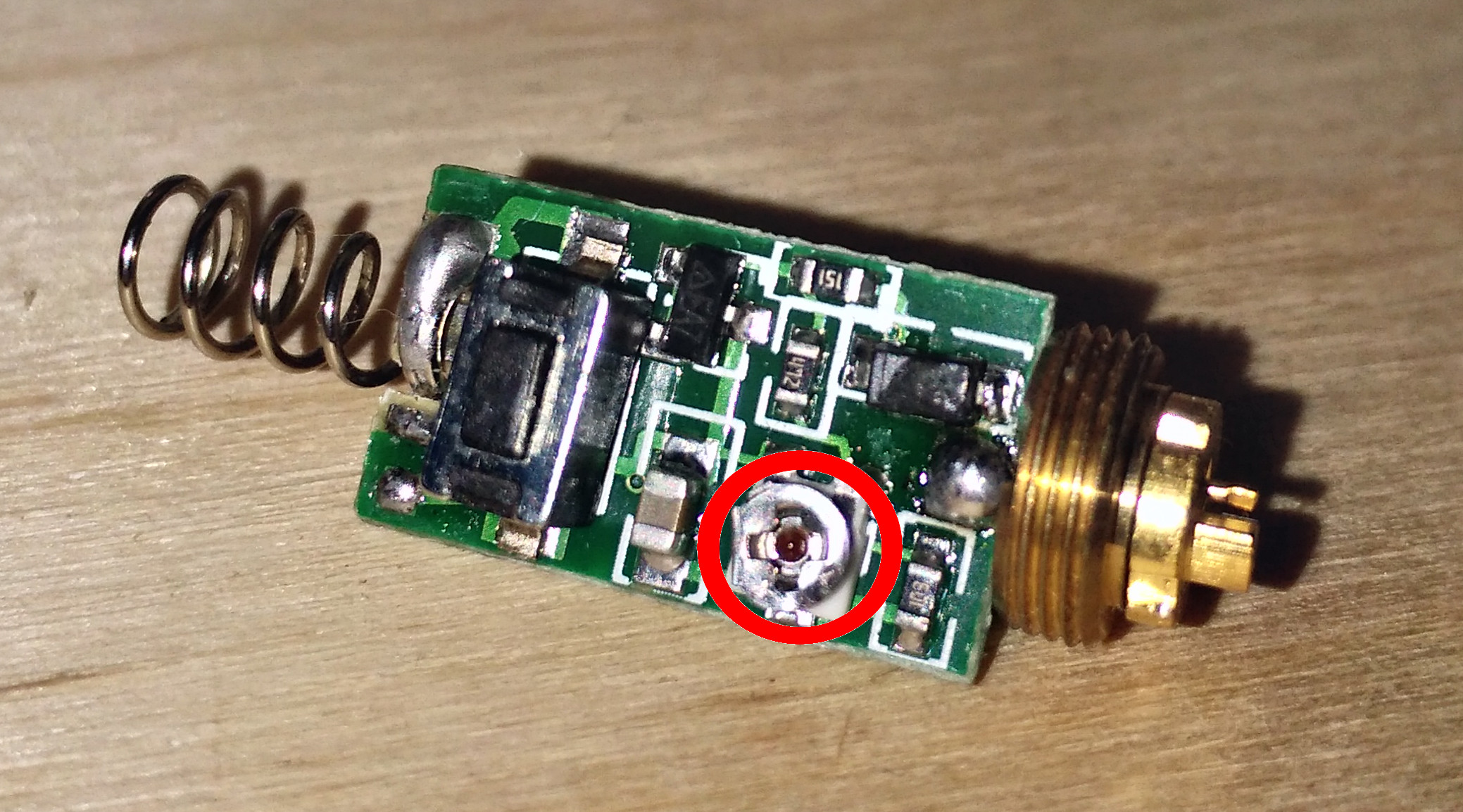

Hallo! Es geht um das rot makierte Bauteil im Anhangsbild. Ich dachte dass ich wüsste wie das Bauteil heißt aber unter "Kohleschleifer", "Schleifregler" oder "Drehregler" finde ich nichts.. Würde mich freuen wenn Ihr mir kurz weiterhelfen könntet. Und dann noch die Frage wie man feststellt ob das Bauteil defekt ist. MfG Hasel

Potentionmeter. Veränderlicher Widerstand.
Hallo, such nach "SMD Trimmer" oder "SMT Trimmer". Ein beliebiges Beispiel: https://www.conrad.de/de/trimmer-02-w-500-260-260-bourns-3364w-1-501e-1-st-1055102.html?gclid=CIHu7LXgo8kCFQrhGwodoRQKQQ&insert_kz=VQ&hk=SEM&WT.srch=1&WT.mc_id=google_pla&s_kwcid=AL!222!3!77866931337!!!g!!&ef_id=VlGPrwAABbDnEgvk:20151122094935:s Mit freundlichen Grüßen Guido

Danke für die Antworten! Wie ich teste ob das Teil defekt ist weiß ich aber immer noch nicht..

Woher weißt du, dass genau das Poti defekt ist?
Das weiß ich nicht. Es wäre eine Stelle an der ich ansetze, weil ich alles andere versucht habe. Eventuell kann es auch die Diode sein, oder etwas anderes.. Schaue jetzt mal im internet und bestelle mir ne neue Platine. Kosten ja nicht die Welt pro Stück.

Kim N. schrieb: > Es wäre eine Stelle an der ich ansetze, weil ich alles andere versucht > habe. Das glaube ich nicht. Außerdem ist so ein Poti/Trimmer leicht mit einem Ohm-Meter zu prüfen und geht auch nicht kaputt, solange man es nicht mechanisch oder elektrisch misshandelt und Schleifer/Widerstandsbahn sauber sind. Eher gehen Laserdioden durch Spannungsspitzen kaputt oder liefern kein Laserlicht, weil der Schwellenstrom evtl. wegen zu geringer Versorgungsspannung nicht erreicht wird.

Wolfgang schrieb: > Eher gehen Laserdioden durch Spannungsspitzen kaputt p.s. Da reicht schon ein ESD-Event beim Löten
Meine Vorposter werden wohl recht haben. Die Wahrscheinlichkeit, dass in diesem Fall die Laserdiode selbst tot ist, ist hoch. Die muss man nur mal bös' angucken und hinüber sind sie! Kontaktprobleme (Leiterbahnen, Poti, Lötstellen lohnen sich aber zu überprüfen)
