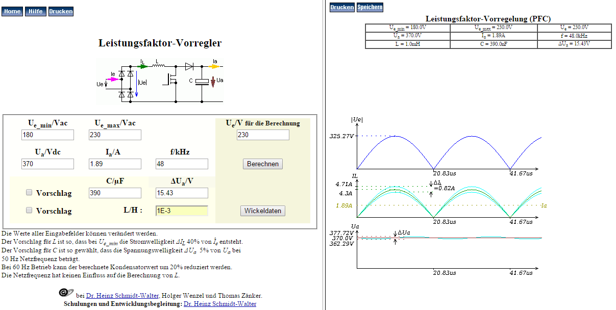

im Internet gibt es ja auf dieser Seite ein Tool zur Berechnung einer
aktiven PFC-Stufe:
http://schmidt-walter-schaltnetzteile.de/smps/pfc_smps.html
Ich habe in dieses Tool Parameter eingetragen und die gezeichneten
Kurven auf Plausibilität überprüft (siehe Screenshot im Anhang).
Ich wollte das ganze eigentlich für eine normale Sinus-Eingangsspannung
mit Frequenz 50 Hz berechnen. Soweit ich das sehe, muss man diese 50 Hz
nicht in die Kästchen eintragen, weil mit f die Taktfrequenz bezeichnet
ist.
Das geht zumindest aus den Formeln zu diesem Berechnungstool hervor:
http://schmidt-walter-schaltnetzteile.de/smps/pfc_hilfe.html
Jetzt meine Frage:
Warum besitzt das gezeichnete Signal des Spulenstroms eine Frequenz von
48 kHz? Ich hätte ja eigentlich erwartet, dass der Spulenstrom eine
Frequenz von 100 Hz hat.

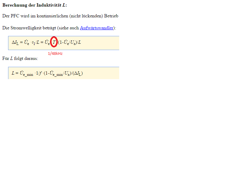

Also ich hab mir jetzt die Seite mit den Formeln mal genauer angeschaut
und mal die einzelnen Ergebnisse nachgerechnet. Bei der Formel für die
Induktivität wird mit f=48 kHz gerechnet. Bei der Formel für die

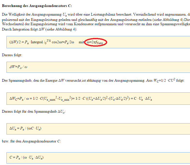

Welligkeit der Spannung am Kondensator wird mit f=50 Hz gerechnet. Bei
der Änderung in der Energie wird auch mit f=50 Hz gerechnet (siehe

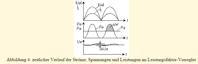

Grafiken im Anhang). Die Signalverläufe zeigen, dass die Frequenz der
Energieänderung die gleiche ist wie die Frequenz des Spulenstromes. Bei
den berechneten Signalverläufen hat der Spulenstrom aber eine Frequenz
von 48 kHz, was nicht zu den Formeln passt.

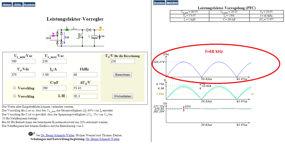

Ich habe jetzt das ganze noch einmal näher untersucht. Wenn ich im Tool
mit der Maus über das Feld f/kHz fahre, erscheint die Meldung
"Schaltfrequenz in kHz". Es ist also definitiv so, dass die eingetragene
Frequenz die Taktfrequenz ist.
Da es kein Feld gibt, in dem man die Netzfrequenz mit fNetz=50 Hz
eintragen kann, würde ich behaupten, dass das Tool standardmäßig von
fNetz=50 Hz ausgeht.
Das widerspricht sich allerdings mit dem berechneten Ergebnis (siehe
Screenshot). Laut der Beschriftung der Zeitachse beträgt die Frequenz
der Eingangsspannung 1/(2*20.84µs)=24 kHz.
Also nach meiner Einschätzung ist die Beschriftung der Zeitachsen in
diesem Tool schlicht und ergreifend falsch.
Wäre schön, wenn jemand aus diesem Forum meine Einschätzung bestätigen
könnte.

Ja die Anmerkungen habe ich gelesen. Das mit den 100 Hz sehe ich
genauso. Aber laut der Beschriftung der Zeitachse hat die
Eingangsspannung Ue eine Frequenz von 24 kHz.
Ich bin ja der Meinung, dass die Beschriftung der Zeitachsen falsch ist
und anstelle der 20.83 µs eine Zeit von 10 ms und anstelle von 41.67 µs
eine Zeit von 20 ms stehen sollte.
Kann das jemand bestätigen?
