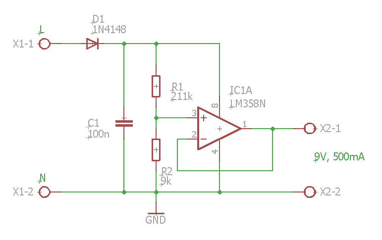

also es geht um ein Netzteil, dass 24/7 laufen können sollte, in der
Praxis aber einfach ausgesteckt werden wird, aber möglichst geringe
Baukosten haben soll. Es werden nur geringe Belastungen auftreten (9V,
max. 500mA)
Im Anhang habe ich schonmal einen Schaltplan angehängt, den ich so "auf
die Schnelle" erstellt habe.
Gibt es dort Probleme/Verbesserungen etc.? Ich habe bei Google erstmal
nicht passendes gefunden.
Lg, Franz

kauf dir doch lieber ein fertiges 9V Netzteil für 10€ wo du auch eine
Vernünftige Trennung zu der Netzspannung hast. 220V haben wir übrigens
seit 1987 nicht mehr. Das mit dem Widerstand vor dem Linearregler ist
auch katastrophal.

Warum kein einfaches 9V/500mA Steckernetzteil?
von netzteil (Gast)
Du hast den gesunden Menschenverstand nicht eingebaut.
9 Volt 500 mA sind immerhin 4,5 Watt.
Das macht weder der Spannungsregler, noch der 200 Ohm Widerstand mit.

von Baku M. (baku)
Und dein 7809 kann 320V Eingangsspannung ab? Respekt!
Nenn mich ruhig Reichsbedenkenträger, aber mit deinem Kenntnisstand hast
du gute Chancen, den diesjährigen Darwin-Award zu gewinnen...
Warnt
Baku
-Aber nur weil heute Sonntag ist und nicht Freitag-

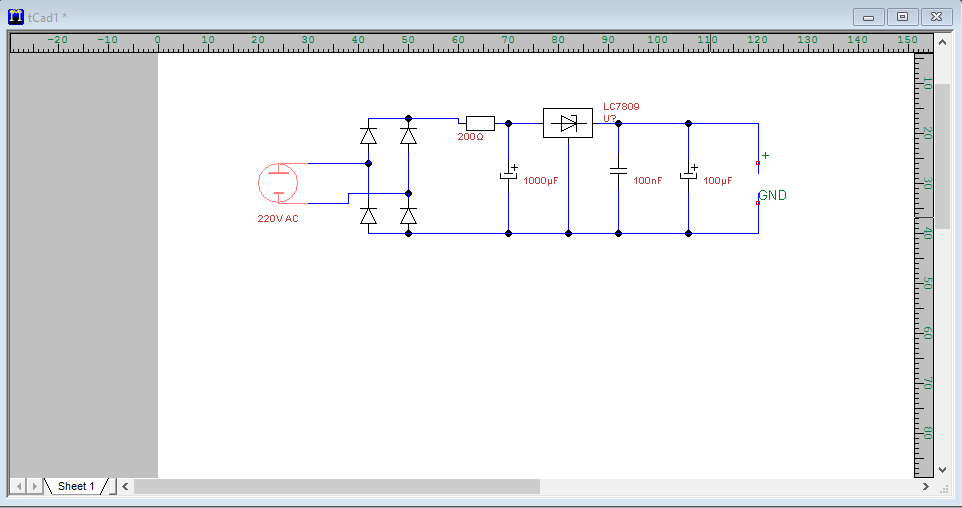

von Michael U. (amiga)
und warum zeichnest Du dann nicht den Schaltplan, den Du auch bauen
willst?
So kannst Du auch den Plan eines Küchenmixers hier reinstellen und
hinten + und GND ranschreiben, macht genausoviel Sinn...
Gruß aus Berlin
Michael
von Franz O. (franz_s381)
Das ist eine gute Idee :) Hab jetzt das ganze "aktualisiert".
Unabhängig davon, ob ich das tatsächlich umsetzen werde (eher
unwahrscheinlich) würde ich mich trotzdem freuen, ob es so richtig ist.
Würde es praktisch einen Unterschied machen, ob ich 13:1 Windungen
nehmen würde oder 26:2, ...?
Lg, Franz
ob 13:1 oder 26:1 hängt u.a. vom Eisenquerschnitt des Trafokerns ab.
Geschätzt dürfte bei einem 6VA-Trafo 2600:200 Windungen schon halbwegs
passen. 1300 zu 100 Windungen dürfte eher so M55 sein.
Wetten, daß Du keine Lust hast, den Trafo selber zu wickeln?
Gruß aus Berlin
Michael

von MaWin (Gast)
Nein. In beiden Fällen fliegt die Sicherung raus, weil die Induktivität
der Primärwicklung viel zu klein wäre für 50Hz. Schliesslich muss die
Induktivität den Strom durch die Spule auf den Leerlaufstrom begrenzen.
von M. K. (sylaina)
Was soll denn der 100 uF am Ausgang? Fährst du auch immer mit
angezogener Handbremse los?
von Dumdi D. (dumdidum)
Ist nicht da wo im ursprünglichen Design GND dransteht, eigentlich eine
tödliche Spannung?
Michael K. schrieb:
> Md M. schrieb:
>> Wieso denn nicht?
> Weils niemanden mehr hilft,
Meiner Meinung ja doch (sonst hätte ich es nicht geschrieben). Wenn es
nur ein 'falsches'/schlecht funktionierendes Design gewesen wäre: dann
ok, Du hast Recht. Bei Lebensgefahr ist das m.M.n. was anderes. Was,
wenn der T.E. sagt, na gut, ist zwar ne schlechte Schaltung, könnte man
aber ja doch mal ausprobieren (oder irgendein anderer Leser).
Und im Prinzip ist dieser Hinweis dann auch wichtig für Schaltung Nummer
2 damit klar wird, welche Anforderungen an der Trafo (sichere Trennung)
gestellt werden müssen, da die Schaltung im Trafofehlerfall die Gefahr
nach GND weiterleitet.
von Daniel (Gast)
Warum so kompliziert? Das geht auch einfacher.
Weiterer Vorteil: Du hast noch ein Gatter vom LM358 frei und kannst
damit zum Beispiel eine Power-Good-LED schalten.
Mal im Ernst, der verarscht uns doch hier :-)
Disclaimer: Die Schaltung ist lebensgefährlich! Nicht nachbauen!
