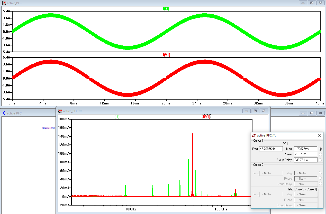

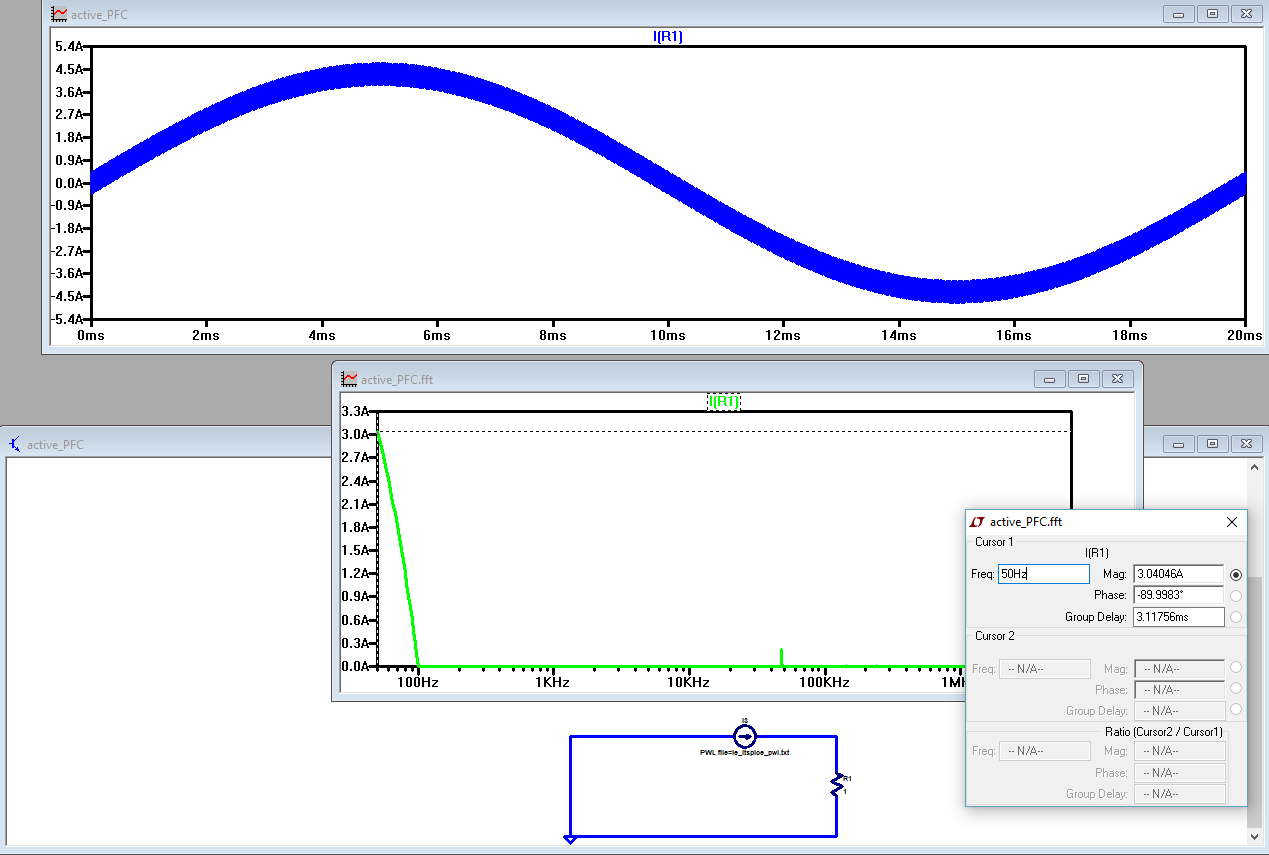

ich habe heute ein wenig in LTSpice mit der FFT Funktion hantiert und
diese am Beispiel eines sinusförmigen Stromes mit einem überlagerten
Dreiecksignal (Amplitude 0.8 A Spitze-Spitze, f=48 kHz) getestet. Die
Stromform habe ich in Excel erzeugt und dann mit einem PWL-File in
LTSpice integriert. Im Anhang könnt ihr mein Simulationsergebnis sehen.
Jetzt meine Frage: Warum weist der Strom laut LTSpice im Bereich 50 Hz
bis 100 Hz ein kontinuierliches Spektrum auf? Der Sinus allein sollte ja
ausschließlich bei 50 Hz ein diskretes Spektrum haben. Liegt es an der
Darstellung von LTSpice dass das Spektrum im Bereich 50 Hz- 100 Hz
kontinuierlich ausschaut? Gibt es generell eine Möglichkeit, dass das
Spektrum in LTSpice mit senkrechten Spektrallinien anstelle dieser
dreieckförmigen Spektrallinien auf einer ganz bestimmmten Frequenz
angezeigt wird?
Viele Grüße

Hallo Peter,
> Liegt es an der Darstellung von LTSpice dass das Spektrum im Bereich 50 Hz- 100
Hz kontinuierlich ausschaut?
Leider ja.
Das einzige was man noch machen könnte wäre
Plot Settings -> Mark Data Points
> Gibt es generell eine Möglichkeit, dass das Spektrum in LTSpice mit senkrechten
Spektrallinien anstelle dieser dreieckförmigen Spektrallinien auf einer ganz
bestimmmten Frequenz angezeigt wird?
Nein, aber man kann mit "File->Export" die Daten als Textdatei
exportieren.

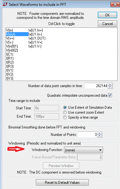

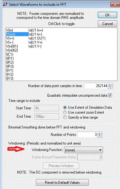

Ich könnte mir vorstellen, dass es hier das gleiche Problem wie beim
Spektrumanalyzer ist.
Wenn die Resolution Bandbreite zu klein ist bekommst du keine einzelnen
Frequenzen mehr.
Schau mal in die Einstellungen von der Berechnung. Wenn du bis auf 50Hz
auflösen willst, dann muss die Bandbreite kleiner als 25Hz sein.
Oder anders ausgedrückt. Wenn du das Spektrum von 50Hz bis 1MHz
darstellen willst mit dieser Bandbreite dann braucht deine FFT 400000
Punkte.
Vielleicht hilft dir das weiter.
Schönen Abend!
Gast #4360289
Naja für den NF-Bereich hast du ja nicht mal eine ganze Periode
aufgezeichnet. Wie soll da die FFT eine große Auflösung haben?!
Je mehr Perioden, desto präziser die FFT. Deswegen ist auch der
HF-Anteil viel präziser aufgelöst als der NF-Teil.

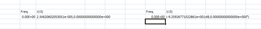

Vielen Dank schon mal für diese Info. Gibt es einen Trick bzw. eine
Möglichkeiten die exportierten Daten im Excel einfach zu verwerten?
Hab das Reinkopieren sowohl mit dB-Darstellung als auch mit Real- und
Imaginärteil probiert (siehe Anhang). Aber leider habe ich bei beiden
Möglichkeiten in der zweiten Spalte ein Komma.
Viele Grüße

Hallo Peter,
Hier gibt es ein Konverter-Programm um die Datei zu wandeln.
LTSpice_converter_en.exe
https://groups.yahoo.com/neo/groups/LTspice/files/%20Util/
Die erzeugt dann aus den exportierten Daten (name.txt)
Freq.  V(out)
0.00000000000000e+000  (1.42341553715943e+001dB,1.80000000000000e+002°)
1.00000000000000e+004  (1.86334463609464e+001dB,1.74415217020834e+002°)
2.00000000000000e+004  (2.57623989824167e+001dB,1.69124425124340e+002°)
3.00000000000000e+004  (2.34721063204096e+001dB,-1.55219930611495e+001°)
4.00000000000000e+004  (1.11877541639471e+001dB,-1.88591269134962e+001°)
5.00000000000000e+004  (1.61001565149627e+000dB,-1.75122373895160e+001°)
6.00000000000000e+004  (-7.38623078336435e+000dB,1.16239019729260e+002°)
7.00000000000000e+004  (1.28119046920201e+001dB,1.39402534471976e+002°)
8.00000000000000e+004  (1.53874810187048e+001dB,-3.96186603404797e+001°)
9.00000000000000e+004  (6.46162083651068e+000dB,-3.88866184808751e+001°)
1.00000000000000e+005  (9.65665488081022e-001dB,-3.45661847927180e+001°)
eine neue Datei (name.csv).
Freq. (Hz),Mod (dB) V(out),Phi ( ° ) V(out)
0.00000000000000e+000,1.42341553715943e+001,1.80000000000000e+002
1.00000000000000e+004,1.86334463609464e+001,1.74415217020834e+002
2.00000000000000e+004,2.57623989824167e+001,1.69124425124340e+002
3.00000000000000e+004,2.34721063204096e+001,-1.55219930611495e+001
4.00000000000000e+004,1.11877541639471e+001,-1.88591269134962e+001
5.00000000000000e+004,1.61001565149627e+000,-1.75122373895160e+001
6.00000000000000e+004,-7.38623078336435e+000,1.16239019729260e+002
7.00000000000000e+004,1.28119046920201e+001,1.39402534471976e+002
8.00000000000000e+004,1.53874810187048e+001,-3.96186603404797e+001
9.00000000000000e+004,6.46162083651068e+000,-3.88866184808751e+001
1.00000000000000e+005,9.65665488081022e-001,-3.45661847927180e+001
Helmut

Das habe ich jetzt auch gemacht und jetzt schaut auch das NF-Spektrum
schöner aus.
Allerdings habe ich jetzt einen interessanten Effekt entdeckt beim
Vergleich der Spektren zweier Signalformen, die sich nur im
Nulldurchgang leicht unterscheiden.
Die höherfrequente Überlagerung hat eine Taktfrequenz von 48 kHz. Aus
diesem Grund hätte ich erwartet, dass das Spektrum des grünen Signals
erst bei 48 kHz beginnt. Komischerweise hat es aber bereits
niederfrequentere Signalanteile.
Dagegen macht das Spektrum des roten Signals aus meiner Sicht mehr Sinn
(Spektralanteile erst ab 48 kHz) obwohl dieses im Nulldurchgang
verfälscht ist.
Ich hab die Signalverläufe und Spektren im Anhang beigefügt. Kann es
sein, dass das seltsame Spektrum des grünen Signals an einer Einstellung
im LTSpice liegt?
Viele Grüße
