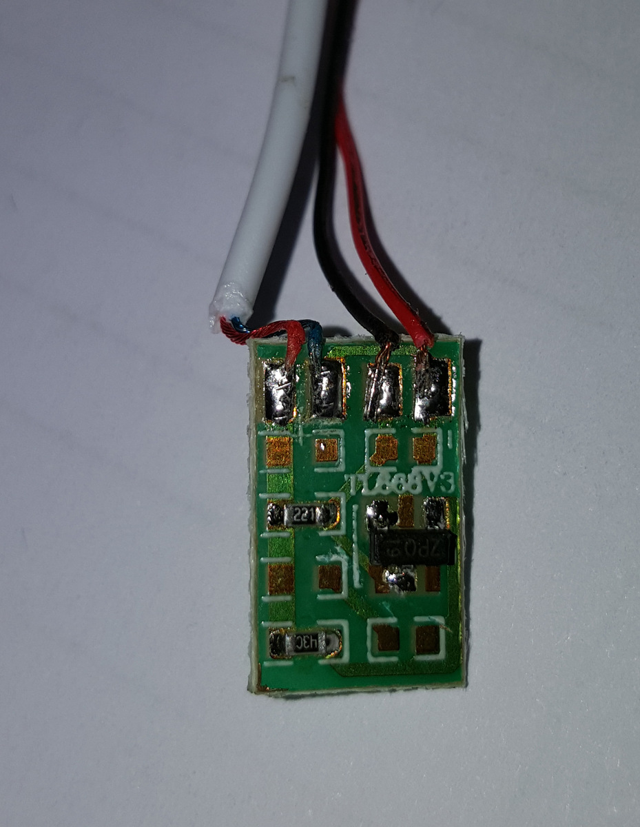

Hallo zusammen
Aus einem Selfiestick möchte ich die Elektronik ausbauen, um ein
Smartphone mit einem Schalter auslösen zu können. Nun bin ich beim
auseinander montieren auf nachfolgendes Bauteil gekommen. Weiss jemand
was das für ein Print ist?
Am Anschluss 1 ist ein normaler Taster (Schliesser) angebracht. Am
Anschluss 2 ein 3.5mm Stecker der direkt am Smartphone angeschlossen
wird.

Die Platine ist eine Platine...
Darauf ein Widerstand, sicher ein Transistor und ein paar Leiterbahnen.

Das ist ein "Selfie-Stick", der an der Audio-Buchse des Smartphones
angeschlossen wird. Der Auslöser simuliert höchstwahrscheinlich das
Betätigen der "Lauter"/"Leiser"-Tasten eines Kabel-Headsets, was das
Smartphone zum Ablichten des "Selfie-Stick"-Nutzers animiert.

Kollege helferlein hat Dir das schon z.T. abgenommen, den Rest solltest
Du schaffen. Die R haben 220 und (wahrscheinlich) 43 Ohm. Den Transistor
musst Du anhand des Stempels selber suchen (Google). Ich kann den nicht
entziffern. Messen kann man den nur grob, den genauen Typ kann man nicht
messen. Die R kann man messen, es könnte aber der T das Ergebnis
verfälschen.
So, war das nutzbringend genug? ;-)
