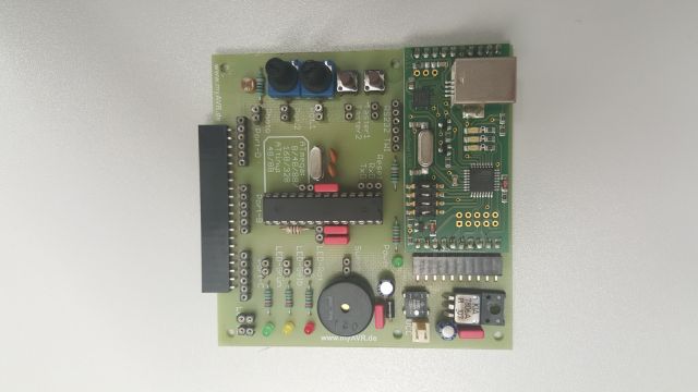

ich bin noch ziemlich neu im Programmiergeschäft...  um ehrlich zu sein
ist es mein erstes Projekt. Ich bin im Moment noch sehr hin und her
gerissen was die Wahl der Programmierumgebung und der Hardware angeht.
Fakt ist, dass ich im Besitz eines MyAvr Boardes MKII bin. Dieses Board
hat eine USB ISP schnittstelle. Dazu Habe ich das WorkpadPlus. Damit
konnte ich bisher einfache Assembler Progrämmchen schreiben und auch
problemlos übertragen....

so... ich habs nun mit Studio 6 und der MyAVR ProgTool Variante
ausprobiert und es klappt! hi hi.. :)
@ Rainer: Reiner, das tut mir leid, aber ich denke ich habe deine
Antwort beim letzten Mal nicht richtig verstanden. Ich habe es so
verstanden, dass das Arbeiten mit meinem Board über Studio 6.x nicht
möglich sei....Da ich aber schon vor diesem Beitrag:
Beitrag "MyAVR Workpad Plus Include- Datei"
installiert habe, ließ mir das ganze keine Ruhe....
Was mich da weiter gebracht hat war die Beschreibung des ProgTools. Das
hätte ich mir schon eher anschauen sollen. Du hast es ja auch erwähnt!
Jetzt läuft es erstmal mit Studio 6.2... auch wenn das Brennen nicht
direkt über Studio geht... aber nicht schlimm!
DANKE EUCH BEIDEM!!!! :-)

Sorry! Sollte besser so heissen: Direkte Verbindung (also ohne Umweg
über ProgTool) zw. myAVR-Programmer/Board und dem Studio geht nicht nur
bei Atmel Studio nicht mehr, sondern bei letzeren AVR-Studio-Versionen
auch nicht. Direkte Verbindung zw. ganz alten AVR-Studio-Versionen und
Atmel-fremder Hardware hat früher mögl.weise funktioniert und später
dann nicht mehr. Da hat Atmel wohl seine Soft- u. Hardware geändert,
damit Benutzer nicht kostenlos das Studio runterladen und sich dann bei
der Konkurrenz die billigere Hardware besorgen.
