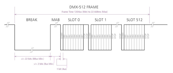

Hallo Ihr lieben,
ich habe mich auf ein Projekt gestürzt und bin damit überfordert...
Es handelt sich um eine DMX Steuerung und das Timing dazu.
Ich schaffe es nicht das Timing aus dem Bild zu erzeugen.
Ich verwende einen ATmega 8 und eine RS232 Schnittstelle. Die arbeit mit
dem Datenblatt und die einzelnen Register sind nicht das Problem.
Es wäre Klasse, wenn jemand schonmal mit dem Atmega8 ein DMX timing
erzeugt hat und mir dies als C- Code geben könnte.
Ich freue mich auch über Ratschläge und Hilfestellungen.
Es ist ein meiner ersten Projekte, daher ruhig ausführliche
Hilfestellungen.
Lg
Eure Anna :-)
von Mw E. (Firma: fritzler-avr.de) (fritzler)
DMX ist jetzt erstmal nichts anders als normales UART mit 250kbaud.
Um den Break und MAB zu senden halbierst du diese Baudrate und sendest
ein Nullbyte.
Fertig!
von Falk B. (falk)
@ Anna Dohle (annadohle)
Kommt vor. Aber der Mensch wächst an deinen Aufgaben.
Also willst du einen DMX-Sender bauen.
Naja, DMX arbeitet aber mit RS485. Das ist logisch gleich,
elektrisch aber anders.
> Die arbeit mit
Wo ist denn das Problem?
Aha, man ist faul und will nur kopieren. Hmmm.
Für den allerersten Versuch kann man das gaaaanz entspannt und auch mit
"bösen" Delays machen. So ein DMX-Frame wird periodisch gesendet. Also
eine Endlosschleife mit while(1) { . .. . }
Das Ganze geht etwa so.
IOs initialisieren.
UART initiaisieren (2 Stop-Bits)
Anfang Endlosschleife
UART TX ausschalten (damit man das IO Pin manuell steuern kann)
UART TX Pin aus LOW setzen
88us warten
UART TX Pin aus HIGH setzen
4us warten
UART TX einschalten
Anfang Kanalscheife I=0 bis 512
  Kanal I per UART senden
Ende Kanalschleife
ggf. ein paar ms warten
Ende Endlosschleife
Das Ganze darfst du jetzt als Übung in C übersetzen und testen. Dabei
wirst du vor allem das Thema Bitmanipulation brauchen.
Viel Spaß und Erfolg.
von Joachim (Gast)
Obwohl gemäß Standard ein 88us Break genügen muss, ist es in der Praxis
sinnvoller, einen längeren Break einzubauen, damit auch Empfänger, die
weniger schnell sind, den Break sicher erkennen.
Viele billigen China-Geräte sind mit schnellen DMX-Signalen überfordert.
Ich würde also bei dem Verfahren der Baudratenumschaltung nicht auf 1/2
Baudrate sondern auf 1/4 Baudrate gehen und somit einen 176us Break
senden.
Auch ist ab und zu eine gewisse Wartezeit zwischen den einzelnen
Sendedaten sinnvoll.
Viele Billiggeräte benutzen noch 8051 Kontroller mit einfach gepufferter
UART und können die Daten nicht schnell genug einlesen. Ein paar
Bitzeiten Pause zwischen den Datenbytes können daher nicht schaden.
Also wenn die Übertragungsrate nicht das Problem ist, dann so langsam
senden wie möglich.
Joachim
von Knut B. (Firma: TravelRec.) (travelrec) Benutzerseite
Wenn ein Gerät dem DMX-Standard nicht entspricht, dann darf es nicht so
heißen und als solches auch nicht verkauft werden. Theoretisch...
Will sagen: Wenn man sich beim Senden an den Standard hält, dann ist man
auf der sicheren Seite. Zusätzliche Delays kann man sich dann sparen.
Die 2 Stoppbits sind genug "Idle", um das nächste Startbit zu erkennen.
Die Empfänger können mit 1 Stoppbit arbeiten und haben so 1 Bit mehr
Zeit, um das vorangegangene Byte zu verarbeiten oder wenigstens weg zu
speichern.
