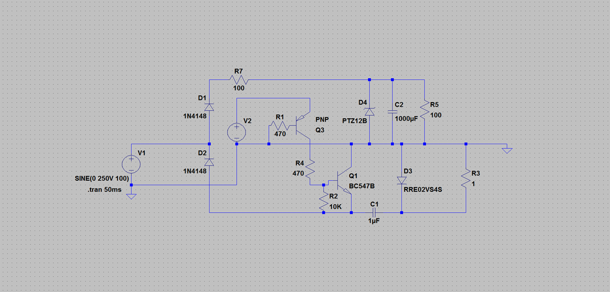

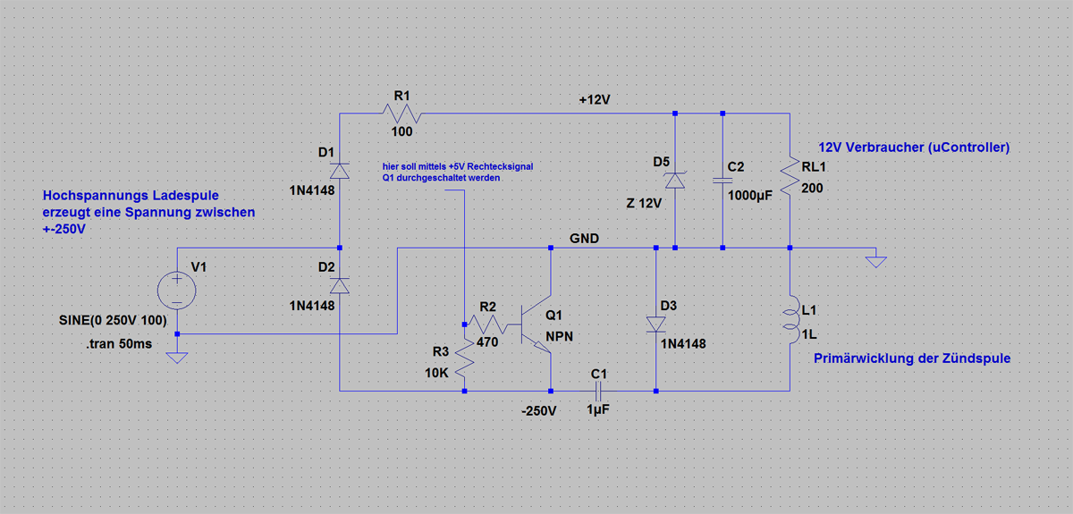

ich habe ein Problem und hoffe auf Hilfe. Evtl. nicht Spannungsfeste
Bauteile bitte ignorieren.
Der gezeigte Schaltplan soll für eine Zündung sein. Eine
Hochspannungs-Ladespule erzeugt eine sinusähnliche Spannung +-250V. Die
positive Halbwelle soll genutzt werden um einen 12V Verbraucher zu
versorgen. Das ist der obere Teil der Schaltung (unkomplett, spielt aber
keine Rolle).
Die negative Halbwelle läd C1 über D2 und D3 auf. Q1 soll aus dem
positiven Schaltungsteil gesteuert werden (+5V) um C1 zum gewünschten
Zeitpunkt durch die Primärwicklung der Zündspule zu entladen.
Mein Problem ist, dass Q1 ja bereits durchschaltet wenn GND auf seine
Basis gelegt wird, da ja dann an der Basis Emitter Strecke bereits eine
positive Spannung anliegt. Mein 0 bis +5V Rechteck ist also immer
positiver als die Spannung am Emitter und somit schaltet Q1 immer durch.
So glaube ich das zumindest Verstanden zu haben.
Ich bin leider in der Schaltungstechnik nicht sehr gut und bräuchte hier
einen Denkanstoß.
Was würde sich hier als Lösung anbieten?
Vielen Dank
Grüße
Dominik

Dein R1 mit 100 Ohm sorgt für einen Halbwellenstrom von etwa 2,5A und
unter Berücksichtigung dass er nur für eine Halbwelle belastet wird
müsste er ca. 300W haben (In der Halbwelle wird er mit etwa 570W
belastet.
Auch die Z Diode muss etwa 30W in der Halbwelle aushalten.
Die 1N4148 würde da sowohl was Spannung als auch Strom betrifft
abrauchen.
Dein Transistor, der ohne Entkopplung von der Spannungsversorgung
kurzschliesst würde genauso durchbrennen wie D2 ausser dein 250V
Generator sorgt für einen ausreichend hohen Innenwiderstand.
Da fehlt so ziemlich alles an Grundlagen.
Wenn du potential-getrennt schalten willst bietet sich ein Optokoppler
an.

Du klemmst den verdammten PNP-Transistor mit dem Emitter an die 12V und
die Basis schaltest Du gegen Masse. Am Kollektor entsteht dann eine
geschaltete Spannung, die Deinen Transistor im "negativen Teil" öffnen
kann. Vergiss die nötigen Widerstände (in sinnvoller Dimensionierung!!)
nicht, sonst riecht's nach Ampere.

OP #4361097
Vielen Dank magic smoke,
ich bin soeben sogar selbst drauf gekommen wie man es mit dem PNP machen
kann. Aber vielen Dank das du dir die Mühe gemacht hast mir auf die
Sprünge zu helfen. Ich hatte da einfach - auch Mangels Fachwissen -
einen Knoten im Gehirn.

> Ich dachte ich hätte mein Problem sachlich
> vorgetragen und um Hilfestellung gebeten.
Nein. Du reitest ein totes Pferd.
Erstens hast Du es nichtmal für nötig gehalten, sinnvolle Bauteilwerte
in Deine Schaltung einzusetzen. Sogar noch per Vorsatz, da man die 500W
Verlustleistung ja getrost ignorieren sollte.
Zweitens kannst Du in Deinen Schaltplan gerne noch 20 weitere
Stromversorgungen einbauen. Davon wird der nicht besser. Mit 470 Ohm
erreichst Du bei 250+12V einen Baisstrom von knapp einem halben Ampere.
Das zeigt, daß Du entweder elementare Berechnungen wie das ohmsche
Gesetz nicht beherrschst oder unfähig/unwillig bist, diese Grundlagen
anzuwenden.
Du solltest Dich zuerst ein wenig mit Schaltungs-Grundlagen
auseinandersetzen und lernen, sowas zu verstehen. Bau ein Netzteil oder
eine diskrete Audio-Endstufe. Aber keine Zündanlage mit 250V. Das tut so
nur weh und ist schade um die Bauteile.
