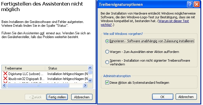

#4363152
Peter schrieb:
> Leider installiert er die Treiber nicht, obwohl ich nach einem
> Fehlversuch extra die Signierungsprüfung auf "ignorieren" gestellt
> habe...
Vielleicht verweigert dir Windows das Recht, deinen eigenen Computer so
zu benutzen, wie es dir gefällt. Kannst du dich auch als Admin anmelden
bzw. die Installation mit Admin-Rechten starten?

Gast #4363166
Funktioniert.
Man muss erst kompelieren, dann innerhalb von 60 Sekunden den ATTiny85
einstecken... Hätte das wissen müssen :D
Eine serielle Verbindung ist nicht möglich.
Habe zumindest noch nicht rausgefunden wie...
Gast #4363168
Habe darum einen guten alten XP Rechner für sowas.
Bisher ging das ohne Probleme.
Als Admin bin ich angemeldet und "Als Admin ausführen" kam glaube ich
erst mit Vista.
