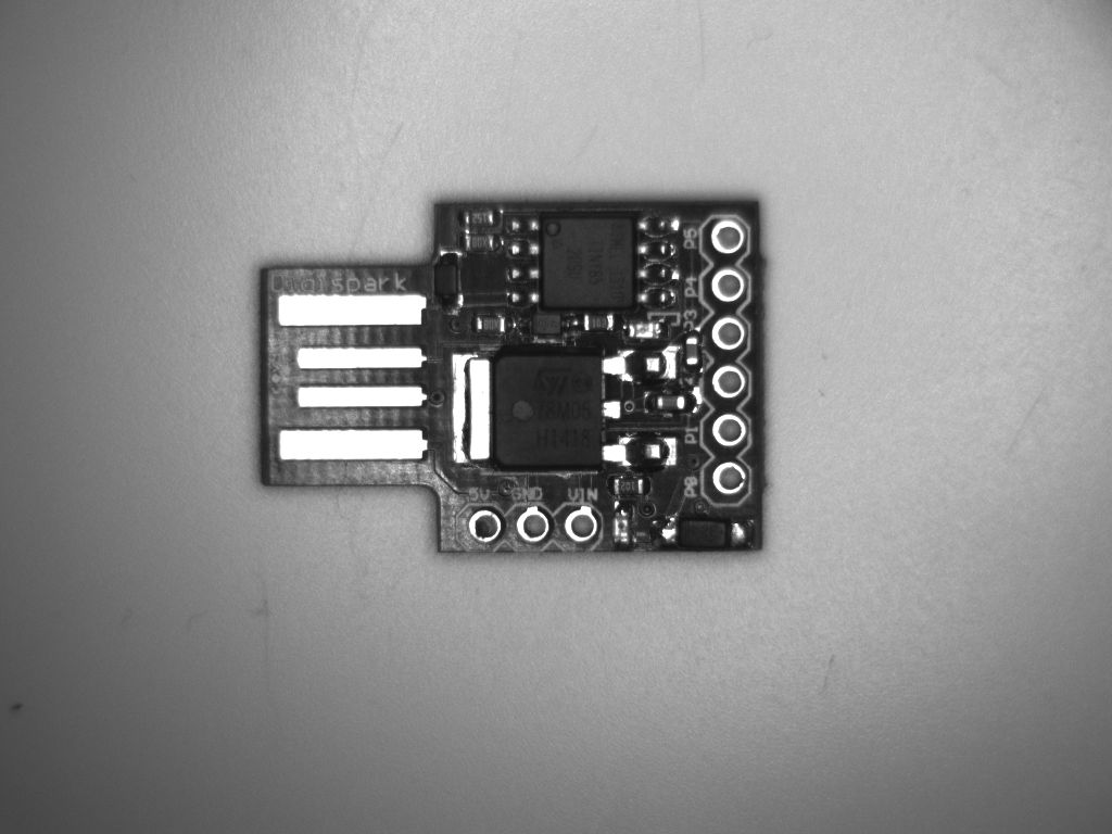

Ich möchte einen am USB befindlichen Atiny85, den ich mit der libusb
bereits erfolgreich anspreche,jetzt auch via WinUsb beschreiben/lesen
ich kann den Baustein nach den Iterationen erfolgreich mit CreateFile
öffnen, allerdings erhalte ich als PipeType: UsbdPipeTypeInterrupt
Hier wirken die Funktionen :
WinUsb_WritePipe
WinUsb_Read_Pipe
scheinbar nicht.
Gibt es einen Hinweise wie die Vorgehensweise zu sein hat ?
Vielen Dank
 Karsten aus Berlin
