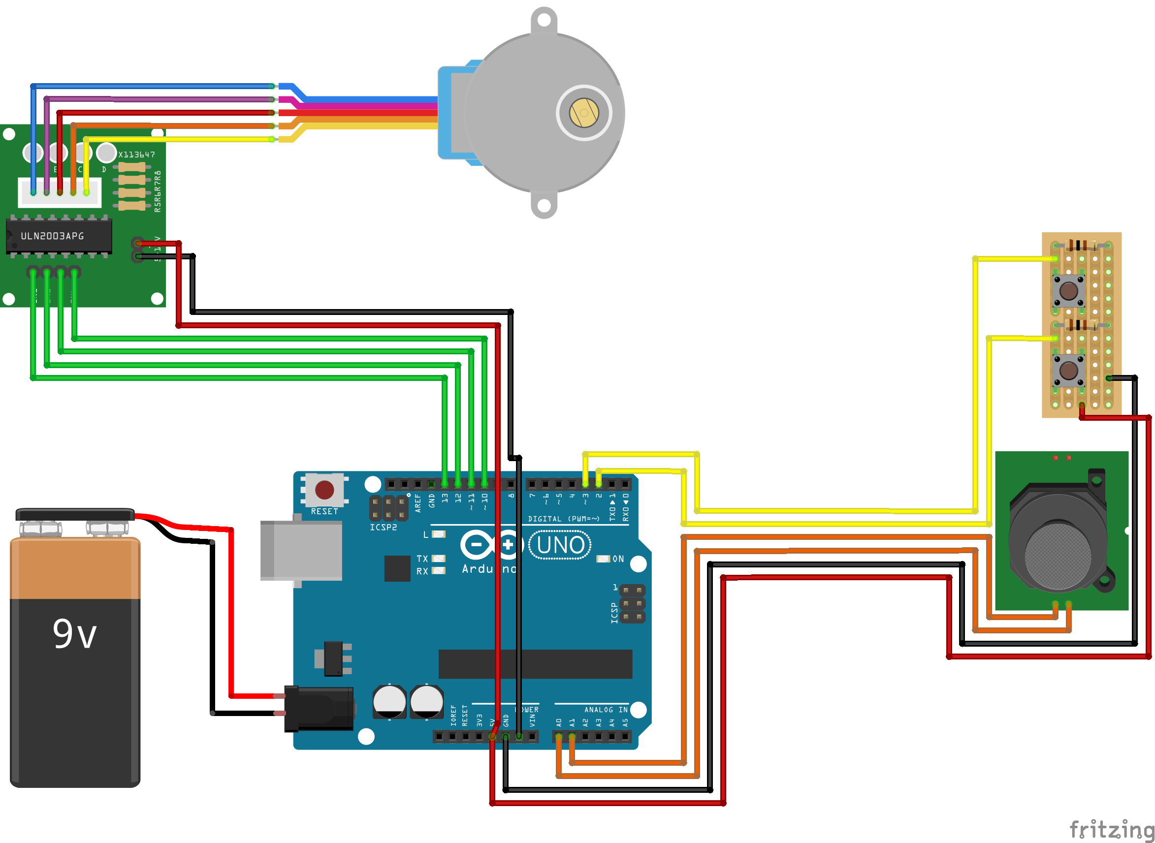

ich überlege, mir einen elektronischen, kabelgebundenen Follow Focus /
eine Schärfezieheinrichtung mit Hilfe eines Mikrocontrollers zu bauen.
Ich stelle mir das wie folgt vor:
Ich habe einen kleinen Joystick, der z.B. über einen Arduino die
Geschwindigkeit eines (Schritt-)Motors steuert. An der Welle des Motors
ist ein Zahnrad, welches mit dem Schärfering des Kameraobjektivs
verbunden ist. Der Schärfering ist auf ca
 eine halbe Umdrehung limitiert, was beim kleineren Zahnrad ca. eine
ganze Umdrehung ist.
Ggf. gibt es noch 2-3 Taster, die den Motor jeweils eine vordefinierte
Drehung / Position einnehmen lassen. Das ganze soll bevorzugt mit einem
Kameraakku (7.2V; 2000mAh) betrieben werden.
Die Programmierung würde ich selbst hinkriegen, momentan "hakt" es
erstmal bei der Elektronik und Mechanik, da kenne ich mich eher weniger
aus. Konkret habe ich folgende Fragen:
- Kann das praktisch so funktionieren? Oder übersehe ich etwas? Bspw.
reichen die 7,2V des Akkus für den passenden Motor?
- Ist Arduino als Mikrocontroller dafür sinnvoll?
- Ist ein Schrittmotor sinnvoll? Wenn ja, welcher? Folgende
Eigenschaften des Motors wären schön: Leise (wichtig), klein, niedrige
Spannung, ca. 30-100 U/min
- Ggf. welcher Motortreiber?
Ich hänge euch zur Veranschaulichung einen Sketch aus Fritzing an. (5V
und GND an den Joystick fehlt noch, ansonsten müsste es stimmen)
Viele Grüße,
Basti

Gast #4368672
Basti K. schrieb:
> aber der dreht mir mit 15-20 U/min eigentlich zu langsam ...
Wie passt so eine Angaben zu dem
http://robocraft.ru/files/datasheet/28BYJ-48.pdf
> Dafür läuft er aber auch mit 5V
Der Motor ist für hohe Schrittgeschwindigkeit bei 5V viel zu hochohmig.
Die Angabe zur Nennspannung ist nur für Dauerbestromung ohne
Stromregelung relevant. Für hohe Schrittgeschwindigkeit muss die
Betriebsspannung wesentlich dadrüber liegen.
Gast #4368710
Basti K. schrieb:
> @Wolfgang Die Angaben der 15-20 U/min habe ich aus Erfahrungsberichten.
> Der Motor ist meines Wissens dafür bekannt, gut mit einem Arduino bei 5V
> zu laufen.
Aber nur bei kleiner Schrittfrequenz. Unter "gut" verstehe ich etwas
anderes. Ein Treiber mit Stromregelung braucht mehr Spannung, damit er
regeln und seine Vorteile bei höherer Schrittfrequenz ausspielen kann.
Zu dem Thema gibt es hier massenweise Threads.
Gast #4368858
Basti K. schrieb:
> Was gibt es da zum Beispiel für Treiber und passende Motoren?
Dafür müsste man erstmal wissen, welche Schrittfrequenz und welches
Drehmoment du brauchst.
Als Treiber würde ich mal den A3967 in Betracht ziehen (z.B. ebay
400522271040 o.ä.). Warum willst du den Motor überhaupt mit 5V
betreiben, wenn dein Akku 7.2V hat? Wenn du den Motor mit Akku
betreibst, solltest du außerdem drauf achten, dass du mit der Steuerung
den Haltestrom absenken kannst, um nicht übermäßig Strom zu saugen.
OP #4369032
Ich bräuchte ca. 0,03-0,04 Nm Drehmoment. Was die Schrittfrequenz angeht
- die Welle des Motors brauch sich idealerweise mit max. 80 U/min bzw.
1,33 U/sec drehen.
Ich würde den Motor natürlich mit 7,2V betreiben. (Oder mit
Spannungswandler sogar mehr (?))
Vielen Dank für den Link! Welcher Motor würde da zu dann passen?
