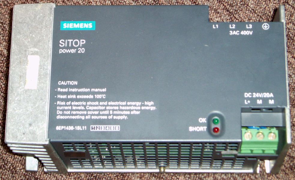

Von Meanwell gibt es das SDR-480-24. Wie die Bezeichnung schon vermuten
lässt: 480W, 24V. Inrush current liegt mit 80A laut Datenblatt auch
nicht signifikant höher, als die anderer Schaltnetzteile mit weniger
Leistung.

Hätte ein Netzteil von Siemens (SITOP Nr. 6EP1436-1SL11) abzugeben.
Eingangsspannung 3-phasig 400V, Ausgangsspannung 24-28.8V einstellbar,
Ausgangsstrom 20A.
Das Netzteil war nur wenige Wochen in Betrieb. Preis inklusive
DHL-Versand 60€. Bei Interesse bitte Mailbenachrichtigung.

Du hast nur eine Phase zur Verfügung: Gut! Mir sind schon vier dieser
Hutschienen-Netzteile mit 24V 40A mit 400V Eingang abgeraucht, weil eine
Phase ausgefallen war. Immer war dann der Eingangsgleichrichter defekt.
Aber seit ich auf Netzteile mit 230V Versorgung umgestiegen bin, hat
sich das Problem erledigt.
