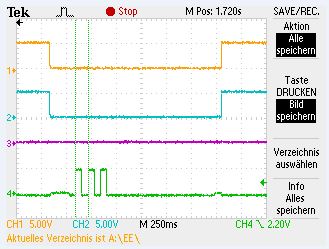

Was mich nun so verwirrt seht ihr im mitgeliefertern oszi-screenshot:
CH1 - Chip-Select (PD5)
CH2 - MOSI
CH3 - Vout des DA
CH4 - SCK
Die Frequenz der Clock stimmt nicht mit der eingestellten überein und
nach drei Takten kommt kein ClK-Signal mehr raus? Außerdem wird kein
einziges Bit gesendet während der "Übertragung". Hat einer eine Idee was
da schief läuft?

In deinem Osziscreenshot sind Kanal 1 und 2 identisch, da stimmt was
nicht.
Kurzschlüsse?
> nicht.
> Kurzschlüsse?
Wenn ein Kurzschluss vorliegen sollte, dann eigentlich nur auf dem
Arduino selbst, da ich ja den D/A schon weggehängt hab und immernoch
dieselben Symptome vorliegen. Aber auch da scheint keiner vorzuliegen...
> nicht.
> Kurzschlüsse?
Jetzt wo du es sagst. Was würde denn passieren wenn da ein Kurzschluss
ist?
Das erste Byte ist ja ne 00110000 also 0x30h. Wenn Chipseleckt und Mosi
kurzgeschlossen wären könnte es ja beim dritten Bit nen mehr oder
weniger kurzen High Piek auf der Chipselect Leitung geben. Das wäre
zumindest die bisher beste Erklärung für das Verhalten. Oder?
Du solltest auch mal das SHDN-Signal in deinem Oszi mit überwachen.

Dennis schrieb:
> das hab ich ausprobiert, leider kommt das selbe Ergebnis im scope.
auch wenn Du das aller-einfachste Arduino-Sample zum senden eines Bytes
per SPI benutzt? Das Senden passiert ja eigentlich mit der SPI-Hardware,
also wenn da ein Byte rausgeht, sollte die Clock 8x "klingeln". Wenn
nicht, würde ich an der Hardware zweifeln.
Oder benutzt Du Software-SPI?
von Sajuuk (Gast)
Felix P. schrieb:
> Das ist so nicht richtig. Lt. Datenblatt:
> DORD == 0 --> MSB-first
> DORD == 1 --> LSB-first
Stimmt hab mich vertan
von Dennis (Gast)
Sajuuk schrieb:
> Der linkt zu dem MCP4821 den du gepostet hast führt übrigens zu einem
> veralteten Datenblatt du solltest dir mal ne aktuelle Version anschauen.
> https://docs.google.com/viewer?url=https%3A%2F%2Fw...
ehrlich gesagt hab ich da selber gar nichts verlinkt das wurde
automatisch gemacht ^^. Habe die aktuelle Version verwendet.
> Also ist aktuell gar nix angeschlossen? Oder hast du noch Irgendwas an
> der Programmierschnittstelle dran? Die hängt ja auch an der SPI.
nein ich gehe momentan direkt mit den tastköpfen auf die Pins vom
Arduino. Dachte mir halt wenn eh nichts gescheites aus der MOSI-Leitung
rauskommt, brauch ich auch nichts anzuschließen. An der ISP hängt nichts
dran.
Habe auch die gesamte SPI Peripherie nochmal auf Kurzschluss geprüft, da
ist definitiv alles IO.
Rainer U. schrieb:
ja eben das verwundert mich ja, dass die clock erstens mal viel später
einsetzt als die fallende flanke vom CS, und dann noch dass nach 3
cycles einfach schluss ist. Ich verwende die normale SPI-Peripherie des
µC.
