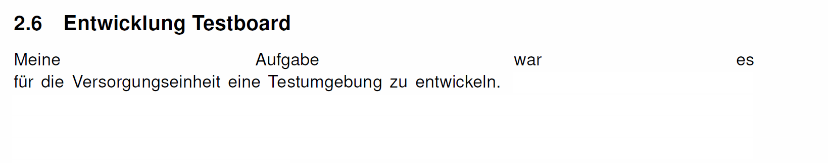

Lyx Blocksatz Problem
Gast #4362948
Hans schrieb:
> ne leider kein linebreak vor dem absatz steht nur ein
> "\begin_layout
> Standard" und ein "\end_layout"
Zeig mal bitte den Quelltext, vielleicht paar Zeilen vor der Überschrift
"Entwicklung Testboard" bis paar Zeilen nach dem Text "Testumgebung zu
entwickeln".
Vielleicht hast du den falschen Punkt in der Gliederung ausgewählt
(Abschnitt, Unterabschnitt...)
Gast #4364061
Liegt evtl. an \parskip, die letzte Zeile eines Absatzes soll mit deiner
Einstellung wahrscheinlich mindestens eine halbe Zeile lang sein.
Probier mal, noch was davor zu schreiben bzw. mehrere Sätze, ob die
letzte Zeile immer noch so lang bleibt. Eine Lösung dazu kann ich dir
leider nicht bieten, aber vielleicht hilft der Hinweis schon weiter. Die
Einstellung zu parskip gilt normalerweise für das ganze Dokument, steht
also vermutlich in der Preambel.
