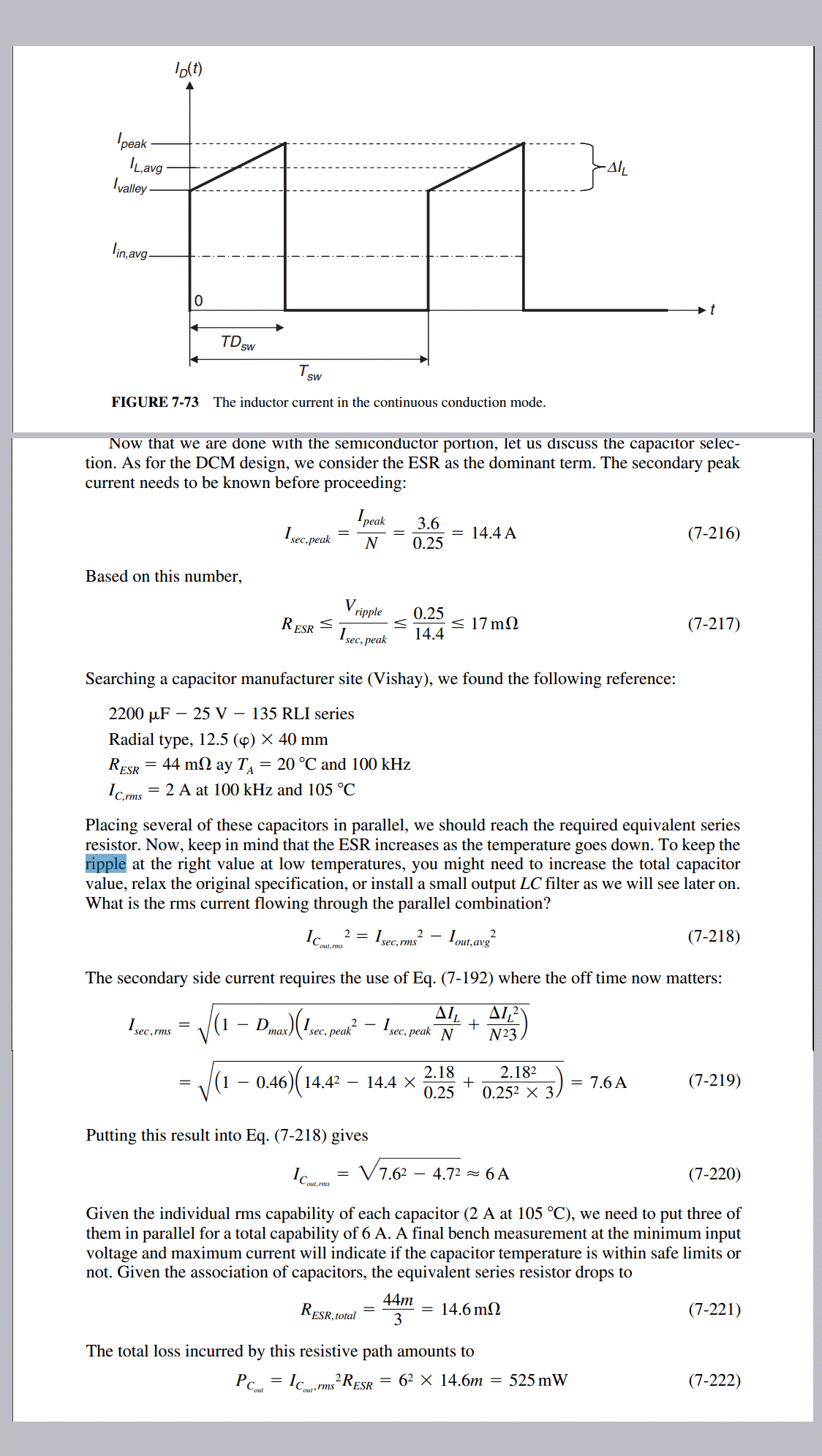

ich muss für einen Flyback im CCM die Eingangs- und
Ausgangskondensatoren auslegen. Dazu muss der jeweilige Rippelstrom
bekannt sein.
Ich habe im folgenden Threat einen Hinweis gefunden:
Beitrag "Sekundärer Ripple bei Flyback im DCM-Mode"
Dabei geht es  aber leider nur um DCM. Weiterhin gibt es im Kapitel
"14.2.3 Wechselstrombelastbarkeit bei Elkos" (Ulrich Schlienz
Schaltnetzteile und ihre Perepherie) eine Herleitung des Rippelstromes
für einen Abwärtswandler. Dabei ist die Stromform aber auch nur ein
Dreieck.
Was ich verstanden habe ist: Die Stromzeitflächen der Stromverläufe
"schwingen" um den jeweiligen Eingangs- bzw. Ausgangsstrom (DC) und sind
im stationären Zustand gleich groß. Frage ist nun kennt jemeand eine App
Note oder ähnliches, wo es eine Herleitung oder Formel gibt mit der man
den Rippelstrom ausrechnen kann.
P.S. sieht so aus, als ob ich zu Faul bin das selbst herzuleiten, aber
ehrlich gesagt, ich tue mich etwas schwer damit.

Gast #4366270
Peer schrieb:
> Simuliert habe ich schon Flybacks, aber das hatte nur bedingt etwas mit
> der Realität zu tun.
Warum sollte eine Formel besser sein; vor allem wenn es um parasitäre
und nichtlineare Effekte geht, hat Spice die Nase vorn. Es kommt nur
darauf an, dem Programm das auch mitzuteilen.
Aber egal - als Anhang ein Auszug aus:
Christophe P. Basso, Switch-Mode Power Supplies: SPICE Simulations and
Practical Designs, McGraw-Hill, 1989
Ist ein 90W Flyback im CCM als Anwendungsbeispiel.

Vielen Dank für Tipp. Genau das was ich gesucht habe.
