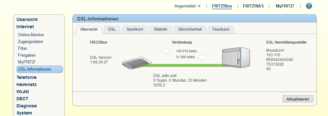

El J. schrieb:
> Hach ja... ich sags euch Kinder... Glücklich ist, wer in HH wohnt... Da
> braucht es keine Telekom oder KabelD und bekommt dieses hier für
> 29,99...

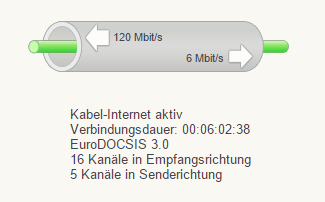

Wohnst du zufällig in der VSt?
Downstream liege ich mit 120 Mb/s allerdings darüber. Die gibts auch
wirklich, wenngleich natürlich nicht immer.
#4364840
A. K. schrieb:
>> 29,99...
Nein, ich wohne im Herzen Hamburgs Ohlsdorf/Barmbek. :)
Also bisher hält sich meine Leitung stabil bzw. es liegt zu 99% der Zeit
volle Kanone an.
#4364889
> 29,99...
Jaja, ganz Internet-Deutschland ist schon seit dem letzten Jahrzehnt
neidisch auf euch Willytel-Jünger... ;)
Was du hast ist vmtl. FTTB, d.h. Glas bis in den Keller und von da VDSL2
für die Verteilung im Haus.
Bei mir im Keller liegt auch Glas für FTTB von einem lokalen Provider,
allerdings fehlt noch die Umsetzung von Glas auf Kupfer. Das Zeug muss
die Hausverwaltung selbst bezahlen, und bis der letzten
Eigentümerversammlung haben die Trantüten die Entscheidung auf nächstes
Jahr vertagt. :'(
